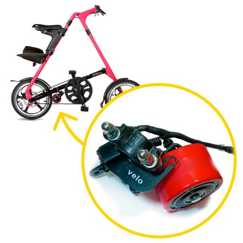

Вот вчера пришла партия красных скейтбордовских моторов и подвеска для них уже готова - сейчас соберём и будем тестировать такой вариант:
Хотим сделать подвесной электропривод на все велосипеды у которых на раме есть площадка под велоподножку.

Цитата: Guto от 20 Апр. 2025 в 22:12Покопался в запасниках и собрал крепление для фрикциона из подручных средств. Поскольку нет у меня станков ЧПУ, лазерных резаков, а есть только дрель, болгарка и напильник получилось немного топорно. Но вполне годное изделие для установки на большинство великов.
Вы не можете просматривать это вложение.   Вы не можете просматривать это вложение.
М-Велосипедист
А на какой велосипед предполагаете установить ваш фрикцион ?
Какой диаметр вашего мотор-колеса от скейтборда ?
Диаметр моторчика 75мм.

Зачем нужна такая гигантская пружина ?
 Какое усилие прижима при её применении ?
На большинство современных великов это крепление не поставить, подставки для крепления подножки они не имеют .

"Поделие" уже давно устанавливаем и на "приличные велосипеды" :

Цитата: Alar2 от 21 Апр. 2025 в 08:33На большинство современных великов это крепление не поставить, подставки для крепления подножки они не имеют .
Большинство современных велосипедов имеют подставки для крепления подножки , что и позволяет без проблем установить фрикцион.
М-Велосипедист
Цитата: Alar2 от 21 Апр. 2025 в 08:33Зачем нужна такая гигантская пружина ?
Для надёжного прижатия фрикциона к велопокрышке...
Цитата: Alar2 от 21 Апр. 2025 в 08:33Какое усилие прижима при её применении ?
Примерно пару килограмм.
