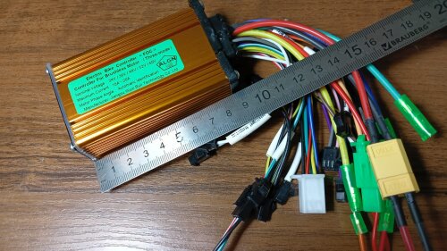

Получил контроллер маленького размера для напряжений 24в, 36в, 48в, 52в, 60в --- 10а-20а

Собрал электрику для питания фрикциона с мотором от скетборда 24в и получил несколько неожиданный результат.
- привод стал бесшумным - воющий звук исчез
- проехал пять километров, пол пути скорость зашкаливала за 26км.ч. потом снизилась до 23км.ч. неожидал такой резвости на 24в
- очень уверено и динамично едет по сухому, но при наезде даже и не на лужу, а просто на сырое место тяга мометально исчезала - тоже этого не ожидал...( но думаю тут нужно поработать с пружиной и точкой подвеса )
- мото опять разогрелся и откровенно горячий, но руке хоть и больно, но терпеть можно , но температура явно ниже чем при 36в. - там в плоть до ожога...( тоже не ожидал , думал мотор совсем греться не будет)
- контроллер и аккумулятор чуть тёплые...
Теперь систему надо погонять на дальность и на сырость с новой пружиной.
