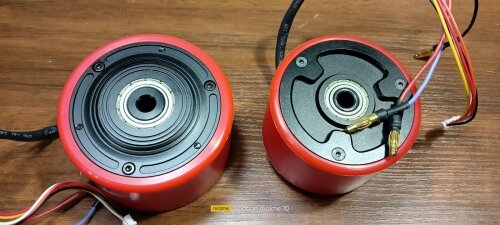

Цитата: М-Велосипедист от 24 Июнь 2025 в 23:22
Подшипники без резиновых уплотнений, с учётом места установки туда грязь с колес летит, вода и конденсат будут жить в моторе. Я б сразу поменял их на rs.
