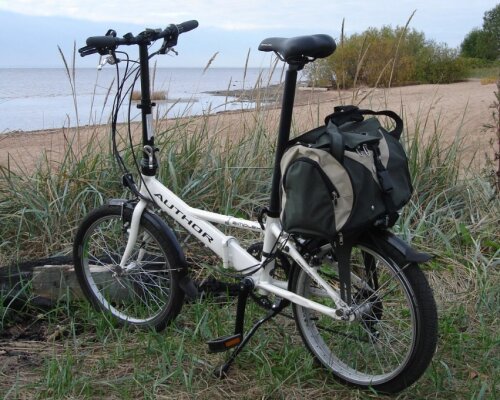

Ну...почему, если так важно скрыть моторизацию, можно заранее заметить гаишником и начать изображать велосипедиста накручивая педали.
Вот по каким внешним признакам определить в этом велосипеде с хозяйственной сумкой на багажнике бензомоторный мопед ?
А это мопед - в сумке двигатель и приводной ремень слился с огромным ведомым шкивом который в свою очередь слился с ободом колеса...
