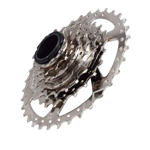

Немного примерных рассчетов что даст педалинг "гигантских" отношений 58/11 звезд на 20 колесах со скоростью 60 оборотов в минуту .
58/11=5.27 - оборотов заднего колеса на 1 передней звезды
22" - внешний диаметр 20 фэта
Периметр круга пи*диаметр, дюйм 2.54см
22*3.14*2.54=1 метр 75 см 1 оборот колеса
За 1 оборот шатуна будет 9.25 метров
За 60 оборотов - 555 метров
За час 33.3 км в час скорость
Маловато, хоть нормальный каденс выше и это для фикса в чем-то.
На 48/14 (крайние звёзды в трещоткофэтах) выдавишь аж 21.5 кмчас, чтоб 43 получить, каденс должен быть уже 120 в минуту. Ну и при таком бешенном вращении вел сильно барахтается и просто неудобно.

Цитата: Lab34 от 11 Дек. 2025 в 04:17Маловато, хоть нормальный каденс выше и это для фикса в чем-то.
Вот тут и трансмиссия пригодится. Например от Шимано на 5 скоростей. Передаточное с коэффициентом 2.6  подкинет обороты колеса до значения 13.7 и далее:
За 1 оборот шатуна будет 24 метра;
За 60 оборотов - 1440 метров;
За час 84.6 км в час скорость.
Теорию умножаем на 0.75 и по дороге поедем со скоростью порядка 65 км/ч.
А, например для Шимано Альфина 8 в итоге получится 41 км/ч.
Это без помощи педалей. Если помогать (а приведённый пример трансмиссии позволяет это делать), то добавим ещё примерно 10-12 км/ч.
Это не уже "голая теория". По крайней мере вариант с Альфиной 8 мной проверен на практике.
По трансмиссии для ровных дорог Штурми на 8 скоростей - "впереди планеты всей" из бюджетных планетарок. В ней все передачи - повышающие.

Какая именно трансмиссия на 5 скоростей, какие звёзды или о чем речь вообще? 20 фэту нужна 11-13 звезда сзади, без неё даже передний 60 шатун на 60в не совсем то. 58/13 или 58/15 если стоят передачи, около 45 кмч получается с мотором, а тут 1 оборот педалек и 24 метра :D
Даже если что-то движется по инерции, не совсем щетово. Проще фикс байк представить с жоской сцепкой педалей с движением колёса,  скажем на 1 оборот шатуна будет 5 оборотов колеса по соотношению звезд, потом инерция. Но уже колесо будет крутить педали, на 5 оборотов колеса 1 оборот шатуна. Соотношение все равно идентичное.

Цитата: Lab34 от 11 Дек. 2025 в 04:1758/11=5.27 - оборотов заднего колеса на 1 передней звезды
А вот к этой сборке (в цитате) + планетарка Шимано 5 (первая - прямая, остальные - вверх).
Да, вот так: раз даванул и 24 метра. С моторчиком - нормально. А как ещё на 20" колёсах я 50+ км/ч еду?
Вот мальчишка наваливает: https://vk.com/wall-229793172_923 и без мотора справляется.
И потом, Lab34, Ваши рассуждение справедливы только в теории. 84 км/ч велик, конечно, не поедет. На практику всё это перекладывается примерно с коэффициентом 0.75. Это тоже без теоретического объяснения причин (сложно и долго), скорее эмпирический коэффициент чисто из практического опыта.
Человек - такое существо, что если чего захочет - сделает. Нужно будет 100 км/ч на 16" гнать - придумает, как это сделать.
