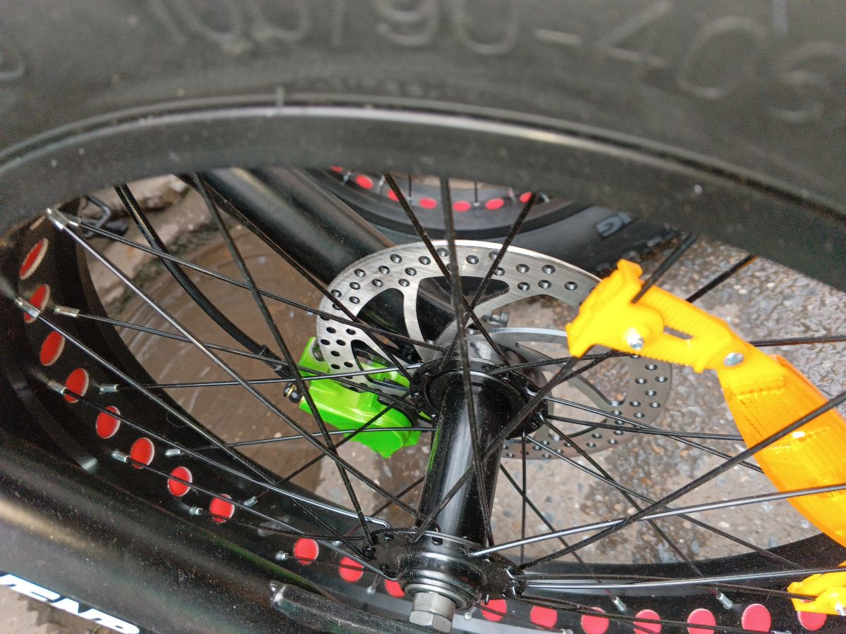

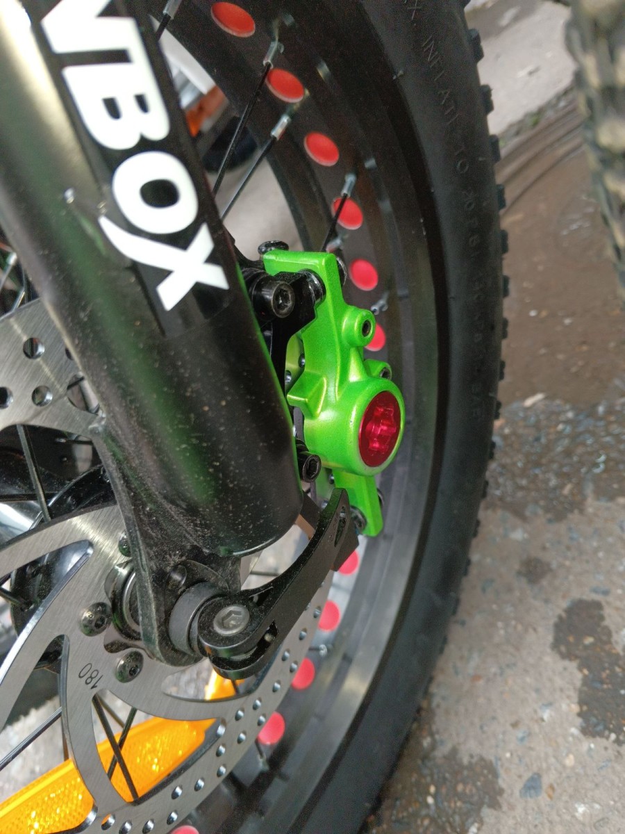

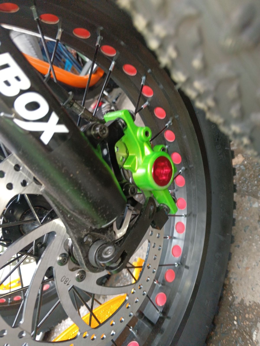

Недавно увидел стоковый Wenbox F10 с вело-разьемами на раме, но при этом:
Толстый 180 диск, около 3-4мм толщиной против 2 обычных (часто вообще 160 используют).
Сам адаптер и калипер более длинный, тормозные колодки толще
Где такие взять?

#5
Сам ставил на вилку от питбайка суппорт, но нужно адаптер изготовить самому и поставить 2 ротора 2.3мм шириной. При нажатии ручки тормоза полностью блокирует колесо и полностью сжимается вилка 200мм ходом. 115кг вес вела с ездоком.

Игорь64
Цитата: Игорь64 от 01 Июль 2025 в 19:14Сам ставил на вилку от питбайка суппорт, но нужно адаптер изготовить самому и поставить 2 ротора 2.3мм шириной. При нажатии ручки тормоза полностью блокирует колесо и полностью сжимается вилка 200мм ходом. 115кг вес вела с ездоком.
Вот кстати фото.
