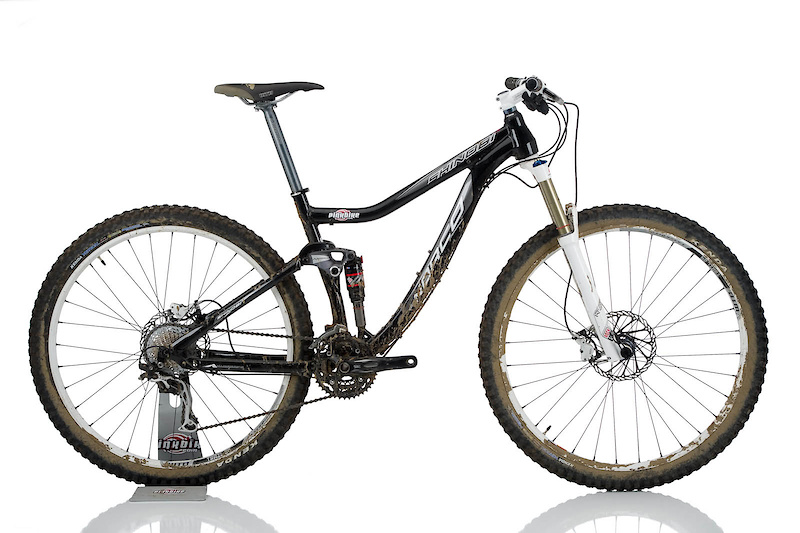

А если у человеку уже есть пара найнеров, то донором тоже можно взять найнер, правда кантрийный, и ход всего 100мм
Но есть и 120мм хода - Норка
И Салса 120мм
Стоят они правда все.. дороже мотоцикла http://мотоскорость.рф/ttr250.html
А вообще донором можно взять даже электро-29er :D
