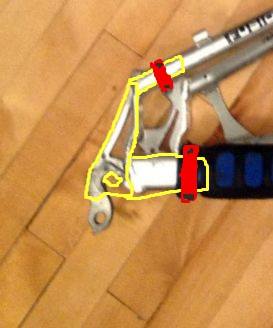

Пока мы с вами обсуждали, ns 567 ушла. Есть такой вариант, что скажете?
Собственно продам раму,Atom FXC 650,моя первая двухподвесная рама)))
Так как разгребал балкон,на шкафу обнаружил ее))
Покупал ее в 2008 году,катался 2 года,после лежала на балконе видимо)))Прикол рамы в том что можно регулировать ход подвески 165-220,у меня стоял аморт 220 и работало отлично все))
Единственный косяк-трещенка,она маленькая,где-то 2-2.5см,все дело варится и катается далее))))С рамой идет стальной петух,делал его на заказ,его даже согнуть нереально))Подшипники менял не за долго до того как обнаружел трещенку,фактически новые)Если найду рулевую отдам с рамой)

Цитата: bobr от 14 Фев. 2013 в 11:53Единственный косяк-трещенка, ...
Конечно трещина не в самом удачном месте для донора.
Какой МК Вы планируете устанавливать ?
В любом случае необходимо будет ставить усилители.

первую брать нельзя, она не выдержит 70км\ч.
Второй вариант вроде покрепче, будет  :bn:
bobr
Во блин, а я за первой чуть не поехал. Спасибо, что ответили вовремя.
А какие критерии отбора вообще должны быть?
На задний треугольник и дропауты надо смотреть.
Треугольник желательно цельный, с одним шарниром, в районе каретки.
Никаких карбоновых (облегченных) перьев!
В вашем случае, чем рама тяжелее, тем лучше.
Ход вилки и маятника тоже можно брать побольше...
