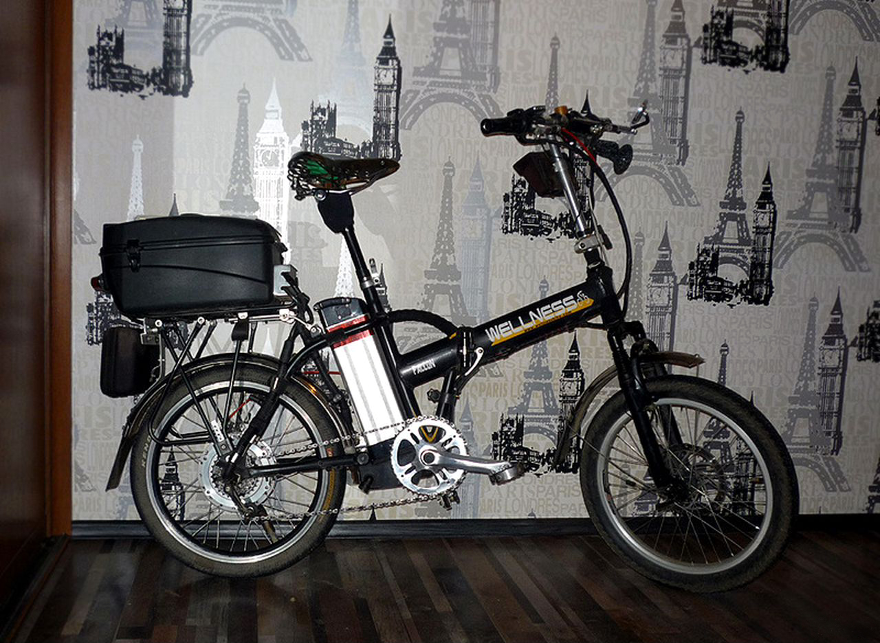

А это мой как есть с родной вилкой, низенький, удобный:
На складничке гармонично смотрится. Есть подобный складничек 20" "Шульц" с планетаркой, но его не хочу переделывать, не нравится  внешняя концепция, старички больше на таких ездят.

Я шось вообще не пойму, что там с вилкой. Ощущение, что штаны от 20", а ноги чуть ли не найнеровские. Так что вот данное фото не показатель ни разу. Второй выглядит вполне неплохо, такой агрессивный эндуро-стиль, хотя петушье яблочко и портит картину.
Ваш тоже выглядит приятно, но у меня лично предубеждение к ременному приводу, если речь не о городской езде. Вот если дорожные говна будут туда попадать, что будет?
Недавно общался с челом, у которого весьма старый вел и двигатель (таких тоже уже не выпускают) с цепным приводом, расположенный на левой укосине рамы - никогда такого не видел. Мощи немного, емнип 250.
