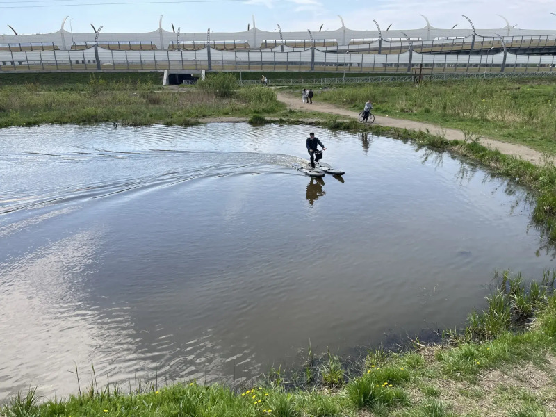

Ну что за отмазки. Вы не первый год работаете с электротранспртом и не имеете необходимого инструментария. Ваттметр, спидометр стоят очень недорого. Для оценки скорости и телефона достаточно. А уж измерить потребление вновь приобретенных компонентов надо было в первую очередь.
М-Велосипедист
Цитата: edw123 от 18 Май 2026 в 20:57Тогда надо писать не цифры, а слова-эмоции: "Гнал быстро как ветер". :-(  А со скоростью параллельно идущего пешехода сравнить - никаких особых приборов не надо. А так ведь люди сначала перевозбудятся, а потом побьют.
За что же бить, если нет обмана?
К тому же имеется наглядный видео факт, позволяющий самостоятельно оценить параметры работы конструкции.
А точные, инструментальные данные думаю появятся от самого заказчика...о которых я с удовольствием сообщу интересующимся...  :-)

Цитата: ЕйСи от 18 Май 2026 в 21:02Ну что за отмазки. Вы не первый год работаете с электротранспртом и не имеете необходимого инструментария. Ваттметр, спидометр стоят очень недорого. Для оценки скорости и телефона достаточно. А уж измерить потребление вновь приобретенных компонентов надо было в первую очередь.
Все приборы имеются и даже дистанционный градусник...
Но все эти данные заказчика не интересуют.
Ему важна надёжная работа и скорость перемещения не ниже педальной...
Основная цель тестирования была проверить стабильность работы цепной передачи и перегрев системы. Это проверили...

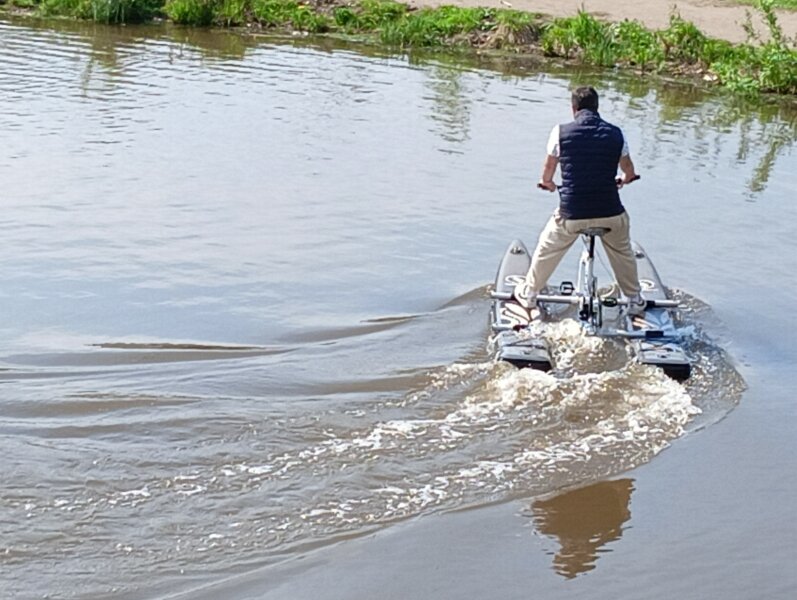

Цитата: ЕйСи от 18 Май 2026 в 20:15Какие 15кмч на 350 ваттах? В лучшем случае это 6кмч
Я сейчас пересмотрел видео, посмотрите объективно на скорость перемещения...
6 км.ч. это быстрая ходьба - приглядитесь не превзято ,можно ли поспеть за данным катамараном без перехода на бег... ?
М-Велосипедист
Вот первый вариант катамарана тестировал сам заказчик - утверждает что скорость 7-8км.ч.  у нового варианта, который испытывал я ,скорость должна быть побольше ,поскольку немножко изменено передаточное отношение цепной передачи
РУТУБ КИНО: https://rutube.ru/video/ef36b86dbd3b463794dcb700bf3ca89d/?r=wd&t=92

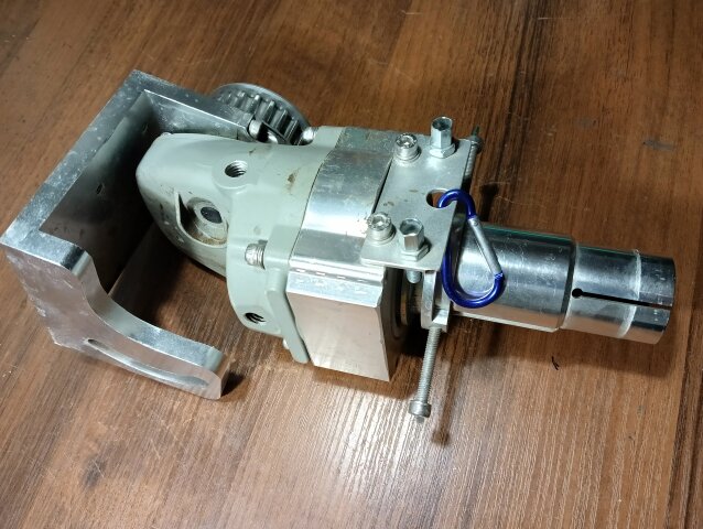

Забыл прислать фотографию как нужно расположить болт с барашком в тесном контакте с балкой привода.
Это не совсем правильно - если барашек от вибрации открутится болт нырнёт в воду и баллон отойдёт в бок - аварийно.  В этом месте лучше применить вместо барашка самоконтрящуюся гайку.
Хотя сам барашек вращаться не имеет возможности - цепляется за балку. А винту выкрутиться  гораздо сложнее - его клинит в четырёх  отверстиях двух труб... (может и зря волнуюсь )
kommunist
Цитата: М-Велосипедист от 26 Май 2026 в 21:03Забыл прислать фотографию
Хорошая толщина алюминия! Что за сплав? И где берёте?
М-Велосипедист
Цитата: kommunist от 26 Май 2026 в 21:53Хорошая толщина алюминия! Что за сплав? И где берёте?
Это готовый ножной привод китайского катамарана .
Мы его глубоко модернизируем и превращаем в электропривод.
Сплав алюминия мягкий - резьба легко режется.
Это толстенный швеллер 100х100х100х10 мм  с  фрезерной обработкой.

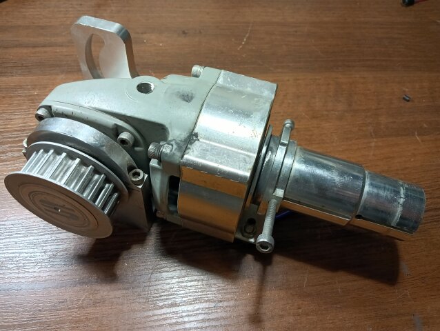

Пришли детали для создания очередного подвесного мотоблока-привода для SUP Bord - катамаран . №3
Две силовые плиты заказали на лазерную резку, но сейчас резать будут долго две недели.
Всё же на складе остались кусочки стали попробуем выкроить....всё нужно срочно - сезон с первого числа...
М-Велосипедист
В ручную изготовили:
- три шпонки
- в алюминиевом шкиве ДРЕМЕЛЕМ проделали шпоночный паз
- распорную втулку
Всё собрали на угловом редукторе и на моторе.
На валу углового редуктора две обгонные муфты (фривилы), на валу редуктора мотора одна.
М-Велосипедист
Купили крепеж
восемь резьбовых отверстий в подвеске углового редуктора
десять отверстий в профильной трубе.
М-Велосипедист
Плита 22 отверстия и 8 из них трудоёмкие овальные... ОХ ...
