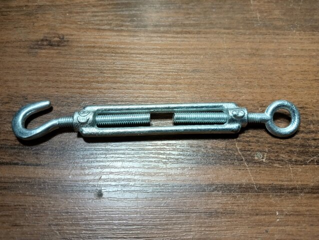

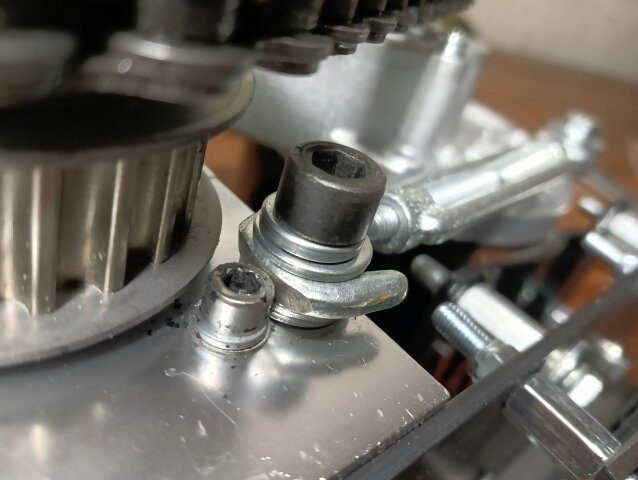

Ещё проблема.
Талреп с двумя кольцами быстро не нашелся, только с крюком, а крюк на распор не работает.
Пришлось внедрить в проект упорный винт.

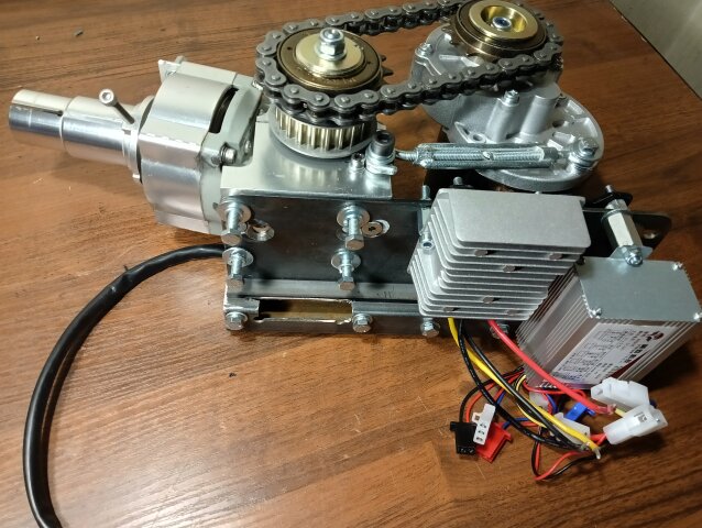

М-Велосипедист
Удалось всё собрать.
Стандартной мопедной цепи хватило на три привода, для четвёртого не хватило буквально три звена.
Теперь приступаем к электрике.

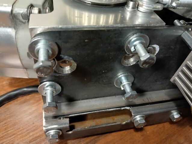

Видны четыре не закрученных винта с шестигранными головками - это крепеж которым привод будет крепиться к катамарану.
Срезана часть профильной трубы в месте где привод касается сварки рамы катамарана.
