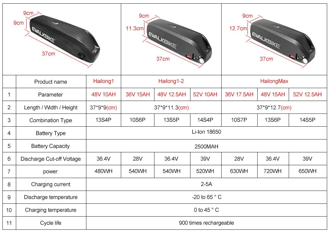

Цитата: Mike 372 от 07 Нояб. 2025 в 13:17Это размеры Хайлонг-макс. В него 78 ячеек помещается. На 52 ячейки Хайлонг-1, он 90х90 мм. Вот как раз AKM с двухступеньчатым редуктором. Они есть с редукцией 12 и около 20. Про Bafang не знаю, смотреть спецку надо.
Бафанг был SWKX, 205RPM при 36В.У меня сейчас впереди вспомогательный при 16s lipoly и шине 29х2.6"  Получает чуть больше киловата в пике на несколько секунд, ток быстро сбрасывает.

Цитата: nicknicе от 07 Нояб. 2025 в 13:32На 78 имеет выстоту 15 см
Взял информацию отсюда:
1 и 2 у меня есть. Размеры и количество ячеек совпадает. За макс точно не скажу.
То ж для ячеек 18650, а я за 21700
https://www.ozon.ru/product/korpus-dlya-akkumulyatora-elektrovelosipeda-korpus-akb-dlya-elektrovelosipeda-21700-52-pcs-2240808061/

Mike 372
Ну вы просто указали количество и не указали каких. А 18650 самые ходовые. Тогда Force. В его треугольник должен поместиться.

nicknicе
Цитата: AVGR от 07 Нояб. 2025 в 18:41По ссылке не Хайлонг, а Полли
а в чем разница?
