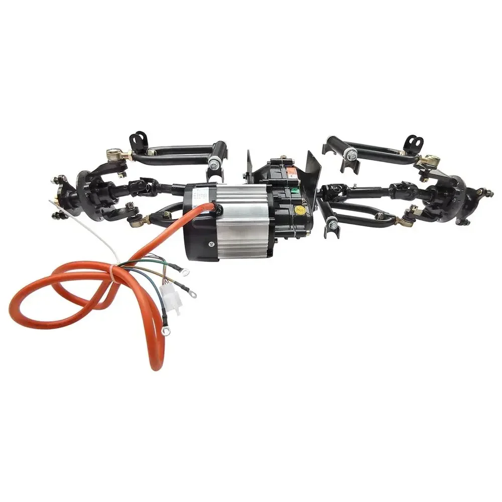

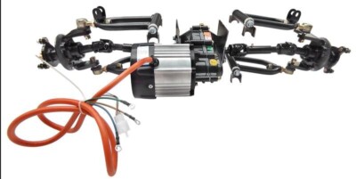

вот запчасти от чего можно использовать матизные:
Daewoo Matiz, Chevrolet Matiz, Chery QQ и Pontiac Matiz, шевроле спарк, цузуки альто,  Baojun Lechi, Pontiac Matiz, Formosa Matiz Casper, ZAP Xebra, Snyder ST600-C, Spark, Tico II (KLY3)
anaschu
25 тысяч такая фигня стоит. если бы найти всё это без рычагов, они у меня будут. норм
anaschu
крестовины не внушают доверия, потому вот есть такая штука мост. то есть передняя подвеска тогда будет зависимой. но это уже дороже, 35 штук
https://aliexpress.ru/item/1005010292221336.html?sku_id=12000051813167725&feed_id=12&src=yandexfree&aff_short_key=_eNJs8N&isdl=y&aff_platform=true&utm_source=yandexsmartcamera&utm_medium=organic&utm_campaign=yandexfree_uv
