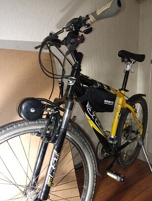

Вот интересный вариант расположения фрикциона для велосипеда с колёсами 20" у которого коротковата база и потому с теснотой в подкореточном пространстве.
А на переднем колесе свободно просторно особенно если дисковые тормоза.
Вот немножко фотошопа:
М-Велосипедист
Вот так выглядит новый фрикционный привод - универсальный на переднее колесо - ВСЕПОГОДНЫЙ.
Чижов Игорь
Точно всепогодный? Мне пришлось крыло спереди нарастить что бы брызги от переднего колеса на меня не летели, а тут еще и фрикцион будет добавлять?
М-Велосипедист
Цитата: Чижов Игорь от 24 Март 2026 в 14:44Точно всепогодный? Мне пришлось крыло спереди нарастить что бы брызги от переднего колеса на меня не летели, а тут еще и фрикцион будет добавлять?
Это верно с велосипедного переднего крыла всегда летит грязь и с удлинённого тоже...
Наш фрикцион в этом смысле ситуацию не ухудшает, он сам имеет очень развитое глухое крыло, которое открыто только в месте соприкосновения фрикциона с покрышкой.
