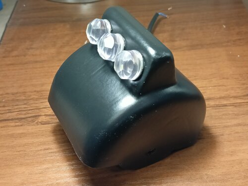

Отформованный корпус из пластика
Деревянная матрица для формовки
М-Велосипедист
Гнёзда лампочек требуется изуродовать до такого состояния - в целях компактности.
Легко отсекается всё лишнее Дремелем.
М-Велосипедист
Гнёзда удалось уложить по ширине в 60мм
М-Велосипедист
Матрица для формовки корпуса фары фрикциона.
М-Велосипедист
Приехали вот такие красивые лампочки с гранеными линзами... :wow:
На их корпусах выступы на разной высоте что и определяет их полярность при подключении.
М-Велосипедист
М-Велосипедист
Подключил все лампочки в цепь, а они не горят...
Ох но ведь в патроне три провода не спроста.
Конечно видимо корпус это "минус" , а два контакта на торце лампочки это оба "плюса" - два разных режима горения....
Ох...век учись... :ah:
Ну и как же эти шесть диодов подключить последовательно что бы разбавить 36в до 12в...???
М-Велосипедист
Ну вот как то так видимо выглядит подключение:
М-Велосипедист
Подключил, загорелось неожиданно ярко - слепит как от сварки.
В целях уменьения яркости отключил те выводы к которым шел красный провод оставил только синие - включил...яркость не уменьилась - видимо красные  и были полный режим.  Но поздно всё залил эпоксидкой
