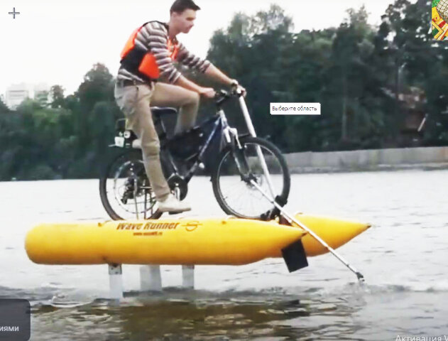

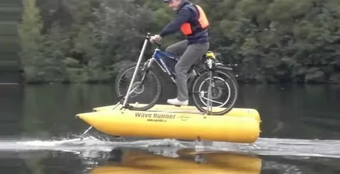

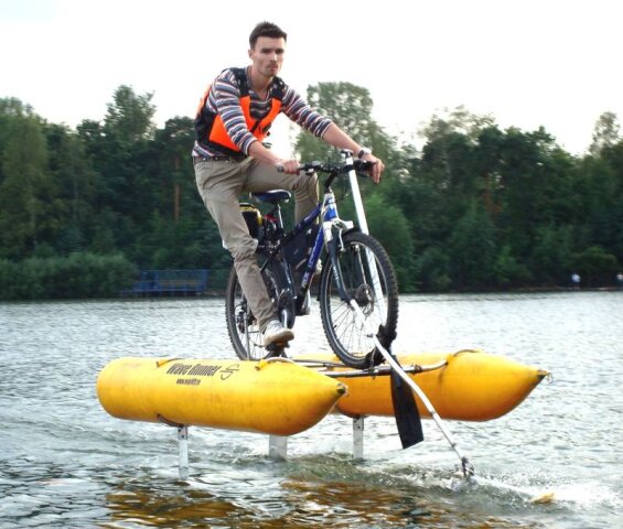

Оба варианта годятся для использования оборудования для движения мотовелосипеда по воде с использованием в качестве двигателя и мотор и педальный привод, поскольку серийный водный движитель завязан на вращающемся велоколесе..
Но мы пошли дальше - Вейв Ранер оснастили подводными крыльями и заставили его лететь над поверхностью воды с увеличением скорости в три раза. (всё с тем же 2-ух сильным моторчиком )
И вот для такого варианта уже применили водный движитель ,подключённый уже не к колесу, а прямо к мотору - педали при таком варианте уже не задействованы.

Цитата: М-Велосипедист от Вчера в 12:50Но мы пошли дальше - Вейв Ранер оснастили подводными крыльями и заставили его лететь над поверхностью воды с увеличением скорости в три раза. (всё с тем же 2-ух сильным моторчиком )
Видел я эту летающую амфибию! Добиться устойчивости в полёте вы так и не смогли. Утопили крыло и на этом все эксперименты закончились.

Цитата: Отшельник от Вчера в 15:15Видел я эту летающую амфибию! Добиться устойчивости в полёте вы так и не смогли. Утопили крыло и на этом все эксперименты закончились.
Утопили в Озерках - поставили  новое крыло и добились устойчивости:

Цитата: Отшельник от Вчера в 18:54Это не устойчивость, раз на жопе ровно не сидит! Да и пилот как кощей. Вас на крыло амфибия вытянет?
При плохой устойчивости не могли бы быть такие резкие развороты, практически на месте.
Был завышен подъём на крылья и стала проявляться реакция на гребной винт - КРЕН.
За высоту полёта овечает угол атаки переднего рулевого крыла.
Отрегулировали угол - СПК полетел ниже и крен исчез.
