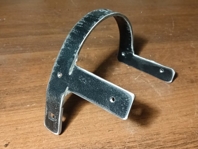

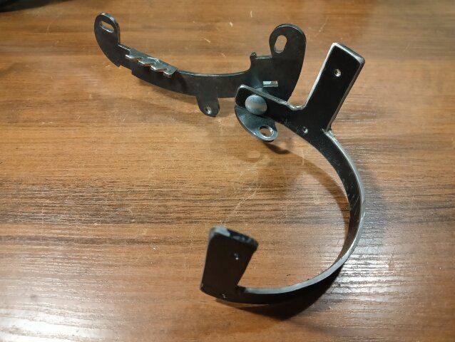

М-Велосипедист
Болгаркой отсекли всё лишне и на выходе получилась подвеска крыла-фары
Гибка по радиусу между двух опор мелкими ударами молотка - таков трёх  контактный принцип формирования цилиндрических поверхностей в отличии от шаровых
М-Велосипедист
Теперь неподвижная часть фрикциона состоит из двух частей - подвески для мотора и подвески крыла.
Обе эти части стянуты мебельным болтом с квадратной осью, что позволяет, при затяжке, пользоваться одним, а не двумя ключами.
