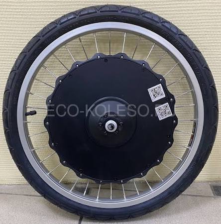

Появилось мотор колесо прямого привода на 20 фэт. Спицовка радиальная.
Перед сборкой колеса на ниппель сверху снизу нанес циатим смазку, когда просил в ремонте протянуть другое колесо, сказали что нельзя ибо закисло. В целях предотвращения и нанес.
В итоге через месяц когда решил проверить, оказалось что ниппели охренеть раскручиваются (вращаются пальцами), есть восьмерка.
Может из-за смазки, хотя некоторые наоборот при обслуживании рекомендуют капать масло. Я не промазывают всю резьбу, только сверху.
В вело сервисе когда спросил, что делать - фиксатор резьбы применять или закрутить сильно, сказали что последнее.
Также встречал инфу про льняное масло, что помогает крутить пока крутится, но потом превращается в мягкий фиксатор резьбы. Ещё практиковал усиление место стыка спиц и МК с помощью шайб.
Солнышко - не рекомендуемая и "слабая" спицовке, говорят что нагрузка не оптимально распределяется, но из-за малого расстояния вариантов вроде нет.
Так как усиливать?
Пример мотор колеса, фото из интернета

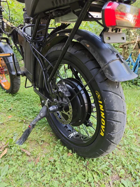

Lab34
Пример моего колеса, хоть и не мой вел. Хз позволяет ли оно поменять солнышко в крест, там обод двойной и между камерой и ниппелем приличное расстояние
Игорь64
Если отверстие в ободе под ниппель под углом сделано, можно спокойно в 1 крест заспицевать. Если прямые, то есть шанс что спицы будут ломаться.
RommT
Фиксеры часто спицуют переднее колесо солнышком зачем то. На улице подходил спрашивал, один говорил что "типа самая жёсткая спицовка" - ну я не согласен, а другой говорил что для веса, чтобы спицы короче. С нагрузками от моторколеса всё же луче как нибудь постараться заспицевать крестом, хотя бы даже тонкими спицами. Если будут калёные которые пружинят, они будут даже крепче обычных стальных вдвое толще. Или под 20" фэт взять сразу мотор с литым диском от скутера и переделать крышку под вело звезду у токаря. Диски от мото ещё надо посмотреть, у них бывают прям большие выштамповки, с ними проще крест заспицевать не изгибая спицы.

Короткие спицы хуже амортизируют удары. В случае солнышка любые нагрузки полностью идут на отрыв ушей моторколеса/втулки. Причем силы приложены в наиболее уязвимом направлении.
