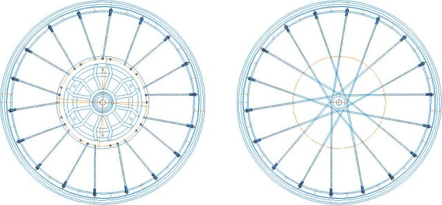

Цитата: дотошный_крендел(ь) от Вчера в 23:37не трож его :-) ща опять доказухи накидает на пять страниц :-)
Я думал человек прикалывается и я ответил тем же.
Но потом понял, что человек написал серьёзно и я исправил надпись, которая видимо приведёт его в замешательство.
В конструкторской документации жаргон такого рода , как "кресты", "солнышко" не описывает параметры и потому недопустим.
В мастерской о физике не задумываются  - работают по инструкции , проектированием не занимаются.
transformator339
Цитата: М-Велосипедист от Вчера в 23:34А какое название спицовки дадите первому случаю - "крестов" нет и не "солнышко" ?   :bn:
У вас в названии темы есть название такой спицовке. А с пересечением спиц называется тангенциальная спицовка.

Цитата: transformator339 от Сегодня в 08:41У вас в названии темы есть название такой спицовке. А с пересечением спиц называется тангенциальная спицовка.
Радиальная спицовка - это когда спицы идут по радиусу колеса - название говорит само за себя.
А на левом изображении спицы не идут по радиусу (радиальной не являются ) и не пересекаются... :pardon:
