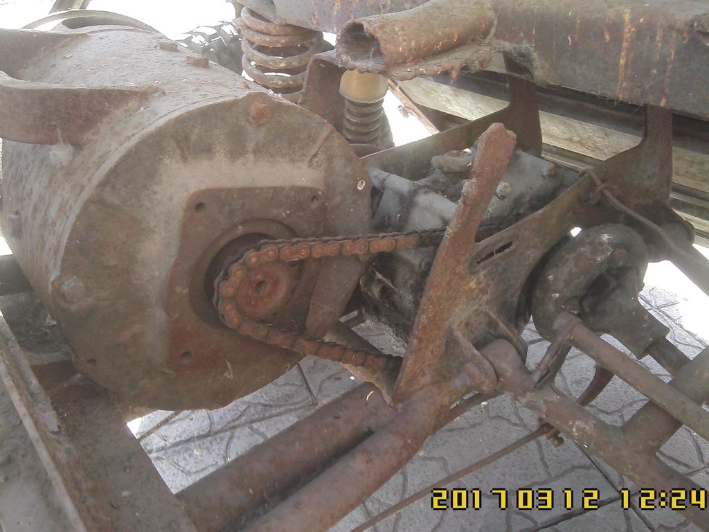

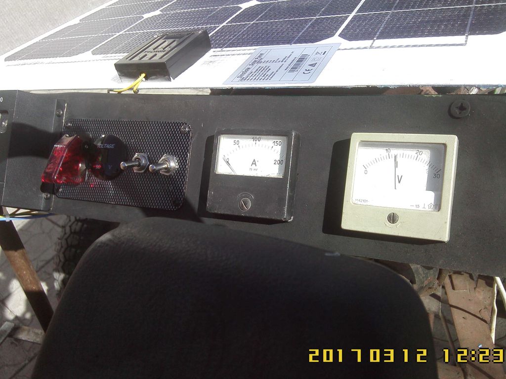

давно дело было, сейчас уже не вспомню. Помню тока , что железо под башмаки брал с набора трансформатора на 100 кВт, там пластины большие и довольно толстые.
Влад Мак
Так был толк от этого действия или Вы так , на всякий случай - может не помешает.
LICC
Толк был, и навскидку не плохой. Я крутил мотор на холостых от 12В и замерял ток, после переделки ток ХХ упал процентов на 30! Это я запомнил. Но увлекаться не следует, возможно заклинивание движка от теплового расширения металлов.
Влад Мак
Даже не знаю как связан холостой ток с мощностью и КПД двигателя под нагрузкой. Но думаю что прогресс - впечатляющий. Обычно идёт борьба за проценты, а тут - десятки. Если ещё и прошлифовать якорь и статор, так вообще, космическим станет. Только, подшипники, чтобы надёжные были.
LICC
Не надо думать что и КПД на 30% повыситься, хорошо если на 5-7% поднимиться.

конечно по зазору точно уже не вспомню, но был около 5мм, стал раза в 2 меньше.

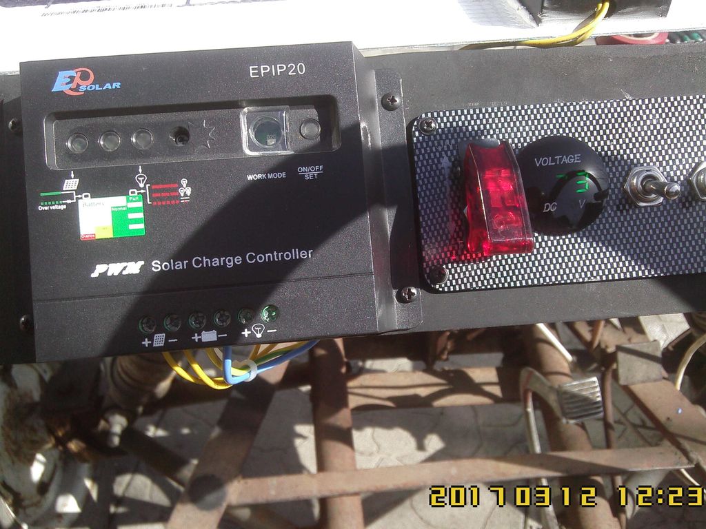

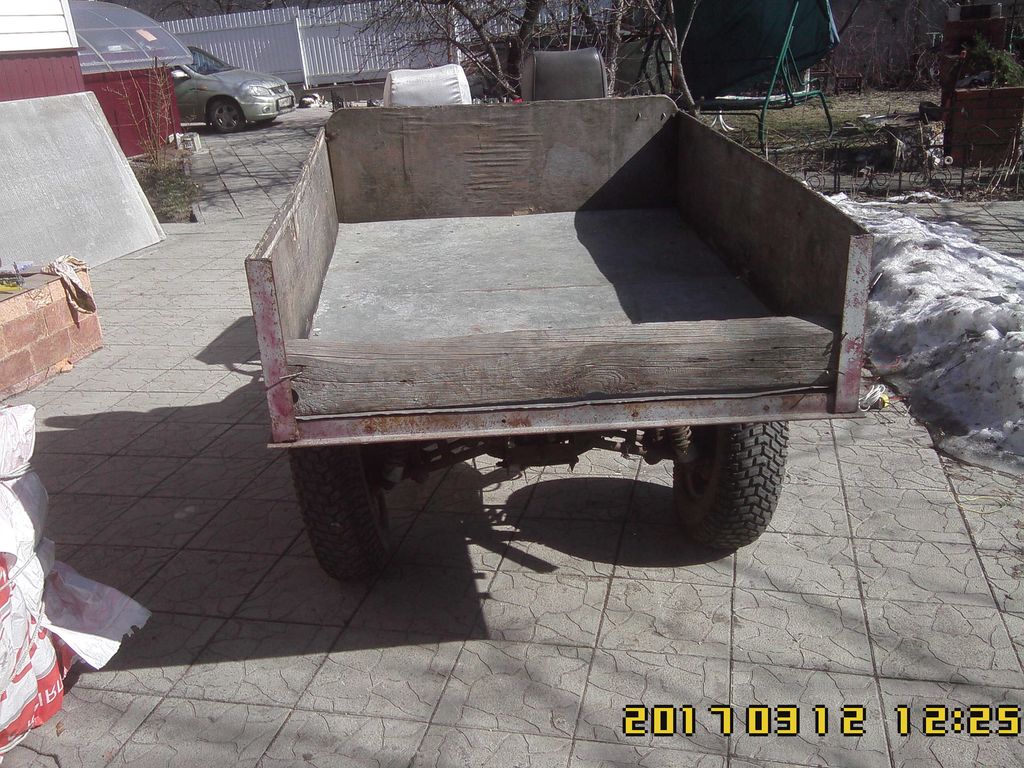

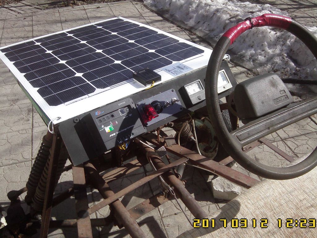

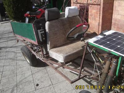

Передаю данный грузовичек сыну на апгрейт. Естественно буду помогать и направлять в сторону эл. транспорта. Ему эта тема все более интересна становится.
Пока 12в, чтоб сильно не гонял  :-) ну и полная автономия(подзарядка от солнца) Далее он планирует сделать кабину в стиле Форд-Т ну и замена мотора на 3х фазник.
lmvlmv
[user]LICC[/user],  хорошее дело Вы задумали. Шасси уже готово, и уже ездит. Сыну и покататься получится, и к работе с техникой интерес, да и на трехфазник перевести не долго. Потому, от удачно воплощенного в жизнь проекта интерес у сына только возрастет. Хорошая это идея.
