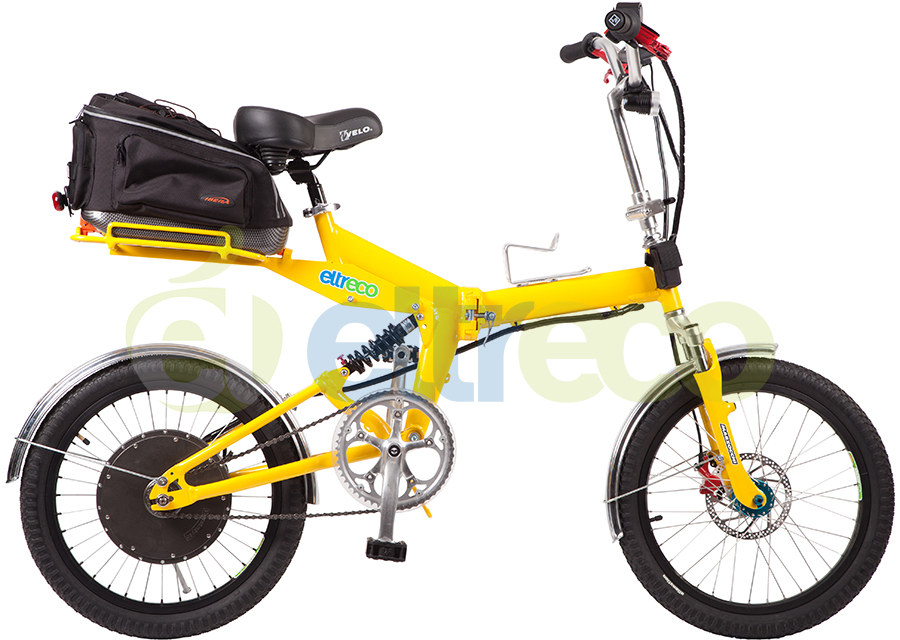

 Принимайте в свои ряды с моим Eltreco TT. Купил по случаю, давно хотел со складной рамой и колеса 20", чтобы и дома хранить и на дачу в электричке потом доехать (без пробок). Купил б.у. 2013г. мотор бафенг 36V 250W с убитой батарейкой в лягушке, ну думаю его все равно переводить на 48V надо т.к. плестись не люблю. Как думаете переварит ли МК контроллер на 48V с 15-16 Ампер (это ведь 720W) или поискать поменьше на 350W, но я чего то таких не встречал здесь в продаже (наверно никто их не берет).
P.S. Внимательно прочитал все 146 страниц, и в том числе про переделку Sliderа но у него МК на 24V, а мое на 36V вот и думаю контроллер с каким током брать???

48В переварит. Контроллер до 25А можно.

Там движок 250Вт. Не многовато?  :-)

50А многовато :) хватило на три месяца при нагрузке 110кг

А я думал в редукторник столько нельзя, шестеренки пластиковые.
TT44 а мы соседи оказываеться, я на Дубнинской живу. А вы пробовал-эксперементировали с этим мотором 25 Ампер вроде как дохрена не греется 1200W все таки против 250W ???

25 мало показалось  :-D

Думаю в будующем так и будет. Не грелся с 25 Амперами??? По динамике мало (всегда мало), а вот для бофенга как?

В пределах нормы. 25А пиковый ток, только на разгоне или в гору. Все равно игрушечный мотор по мне. :-) так то шустрый.

У меня перед заменой на MAC родной МК с миником "переваривал"  1,2 кВт (48в 22 а) и разгонял меня до 40 км/ч. До этого использовался контроллер KU63, но он прилично грелся от киловатта... МК при этом тоже грелся прилично (больше 60 градусов на поверхности), так что на жаре я долго "втапливать" на максималке не рисковал.
Андрей43
контроллер KU-63 ведь на 36V  (а я спрашивал при 48V) как думаете сколько оптимально вкачать можно, и мотор у меня на 36V, а у Вас на 24V разница
должна быть???

От 48 он тоже работает, мне его Zap перепаивал (порог отсечки по напряжению), проверяли до 60в тянет без проблем. Оптимально думаю будет 48 в до 20 а (25 кратковременно). Но тут больше на акум надо смотреть, сможет ли он отдать такие токи...
