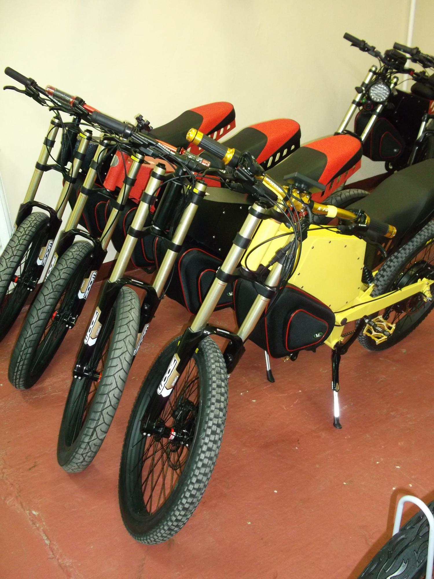

TT44
Версия с фарой и поворотниками
и без
1)Elwingминикрошка. На раме  Leili
2)Phoenixкрошка (рама Гранъ).
eTyson
[user]TT44[/user], 1. Повторюсь, еще бы крылья.... 2. Неужели переднее колесо не будет иногда задевать кофр?

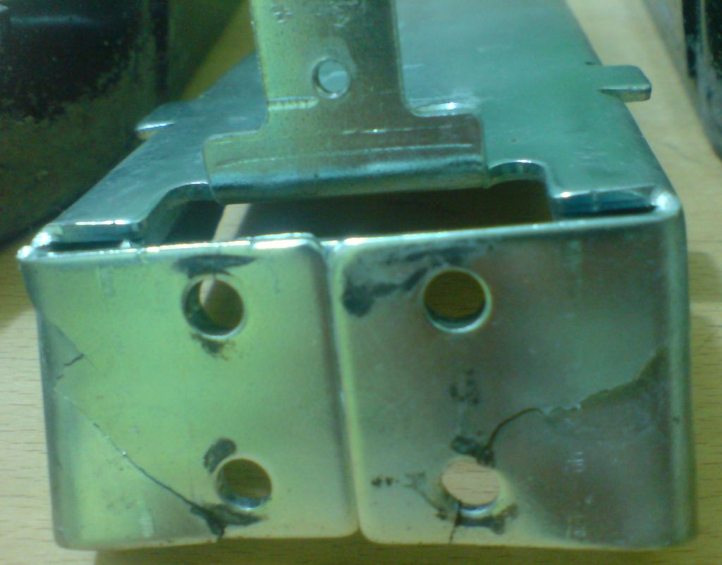

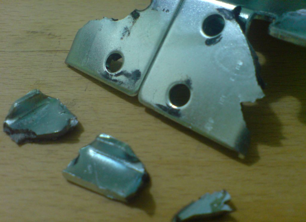

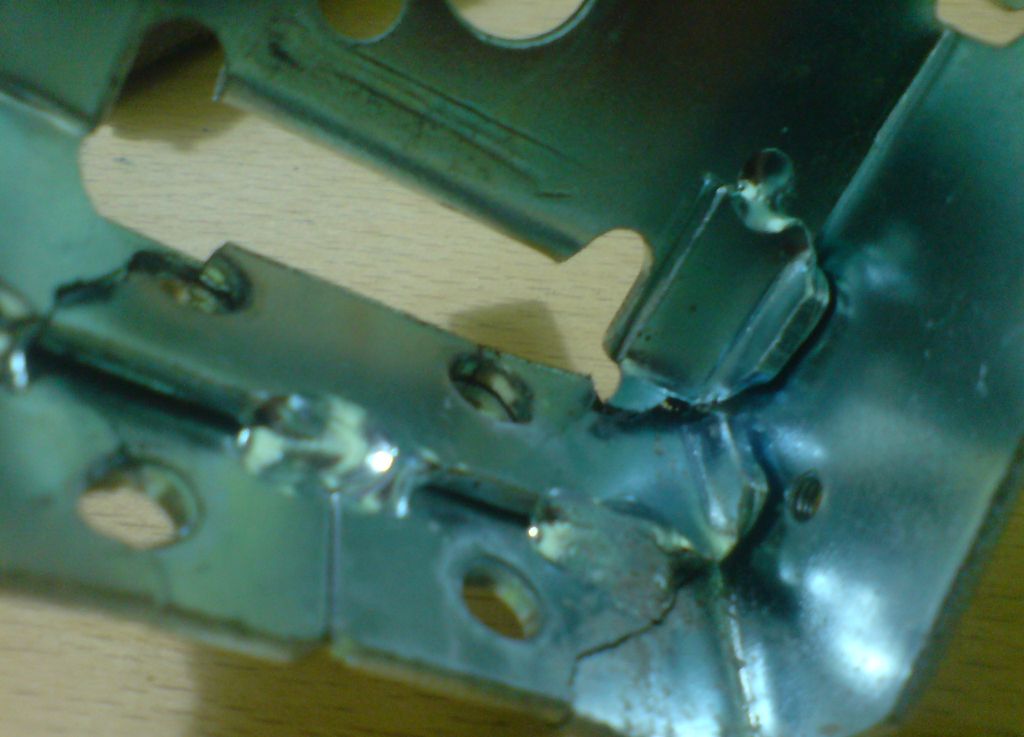

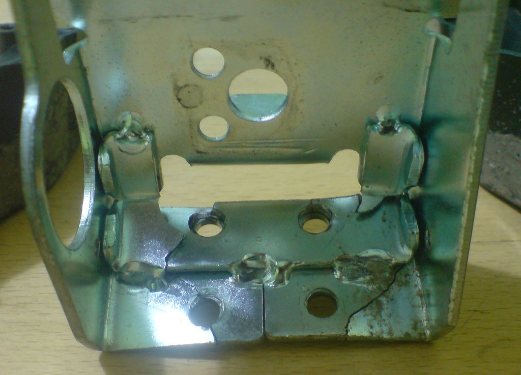

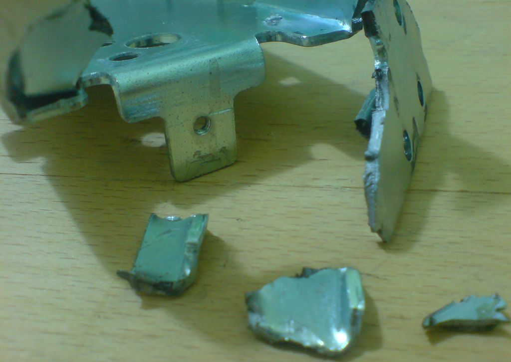

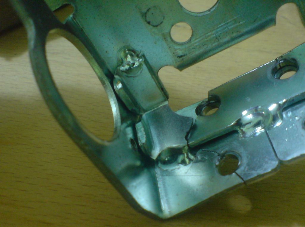

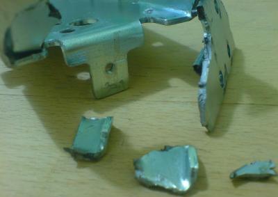

Случилось ещё в октябре, в конце третьего сезона.
Всё откладывал перенос/переделку крепления аккума и дождался - обнаружил, что кронштейн лягушки развалился.
Последнее жёсткое испытание было - съезд по ступенькам с 5-го этажа. Уточняю, а то представили чёрти что. Дом был полнометражный и без лифта, я был пьяный и без тормозов, но велик ехал по ступеням рядом со мной. Там ещё довоенные стандарты по наклону лестницы - съехать в седле просто нереально, опрокинет. Затащили то мы его вдвоём с мужем однокласницы, которую приехал поздравить с Днюхой, а вот обратно я решил, что лучше пусть он сам съедет, чем с двумя пьяными. До дому нормально добрался и ещё после этого ездил недалеко и без экстрима.

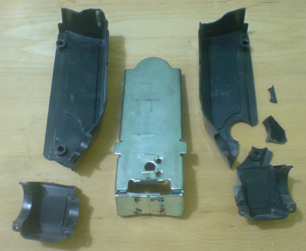

И вот, отправившись в очередную покатушку и спустившись с крыльца, услышал странный звук. Слегка приподнял вел и отпустил - я часто так проверяю накачку шин и разболтанность узлов. Велик должен просто слегка подпрыгнуть. А тут опять чпок повторилось. Стал щупать и на тебе - аккум просто болтается. Глядь - и пластмассовый кожух весь в хлам распался. Пришлось разворачиваться обратно домой. После разборки ужаснулся - всё порвало, сталь 2.5 мм и косынки усиления не помогли.
Коснулся пассатижами и всё рассыпалось. На срезе есть черные области налёта, примерно 10-15% - знать не в один миг разрушилось.
Налёт легко убирается сухой щёткой. Но следов коррозии нет совсем - значит весь процесс от трещинок до полного перелома был коротким.
Причина, думаю, в неправильном выборе стали и технологии. Сталь слишком углеродистая и как-бы закалилась при приварке косынок, а отпуск ей не сделали. Было бы гвоздевое железо - погнулось бы,  но не сломалось.
Вся история служит уроком для пользователей консольных креплений багажников и т.п., особенно на великах без амортизации. Отвалится враз и неожиданно, если сделано из жесткого дюраля или качественной стали. Надо сразу делать дополнительное крепление - убирать консоль. Ну а если без консоли никак - то только из гвоздевого железа или полутвёрдого дюраля. Вывод странный, но, на мой взгляд и опыт, правильный.
Сейчас крепление переделано и лошадка снова бегает, но об этом в другой теме - https://electrotransport.ru/index.php?topic=20302.126;topicseen

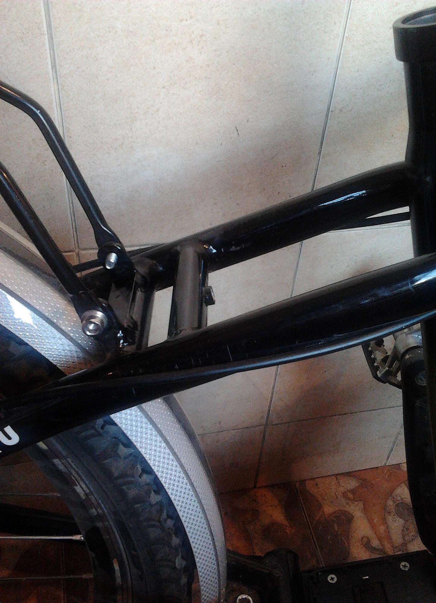

 Хочется поблагодарить ,,эльтреко,, за отличные электровелосипеды с Мк бафанг ,которые отлично модифицируются - под большее напряжение  .Сначала попробовал контроллер на 36-48 вольт 6 мосфет , затем 48 вольт на 12 мосфет,сегодня прибавил 84 вольта 15 мосфет. Моторчик только теплый на скорости 47-48  :wow:

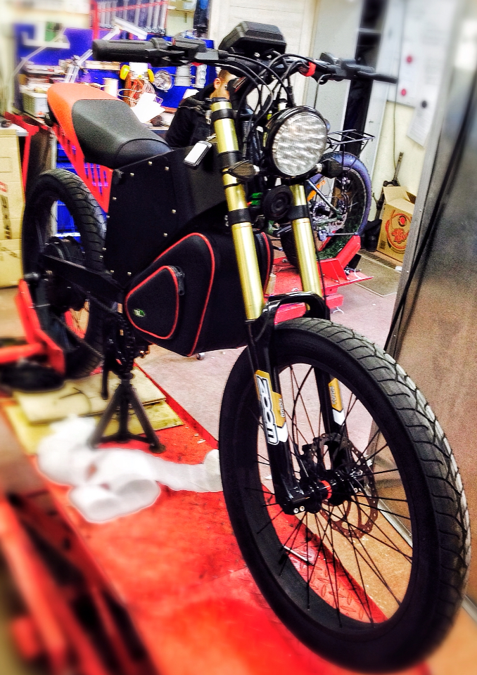

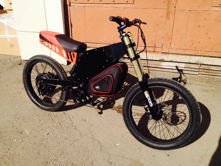

Александр Big Taurus
#2655

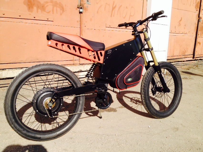

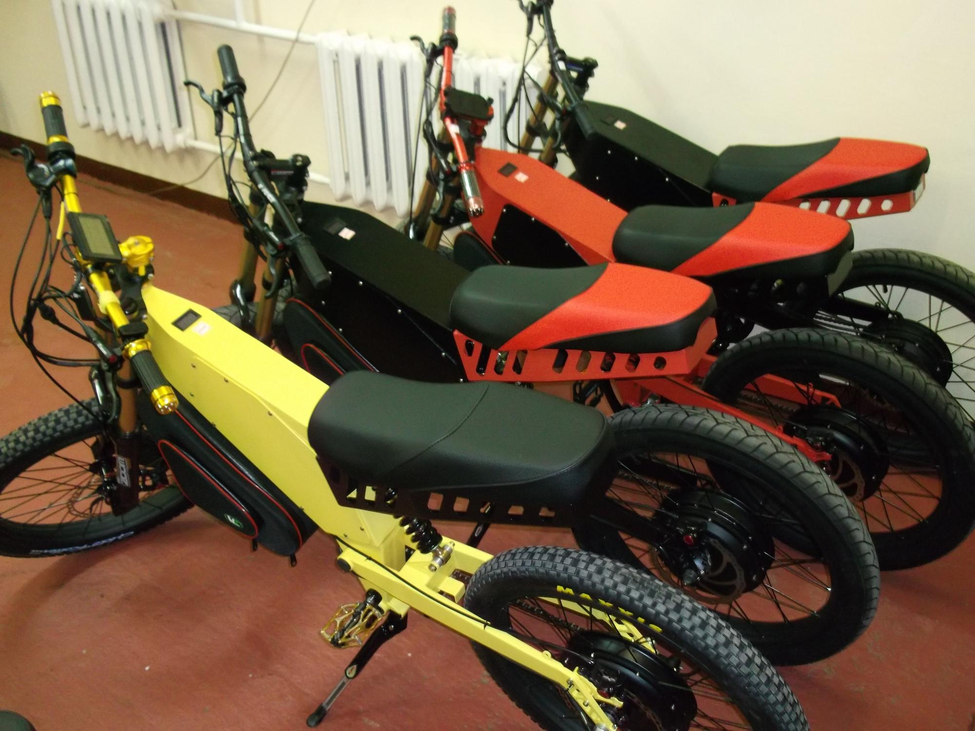

Цитата: TT44 от 18 Март 2015 в 15:42
Серийные, заводские модели.
48-72В, 500-3000Вт (три варианта МК) , в комплекте велоподсидел и решетка защитная (на место сумки), келли контроллер, дополнительные кабель-каналы снаружи и внутри на нижней плоскости рамы, сигнализация-ключ (включение с брелка), тормоза гидравлика с концевиками, 203 торм. роторы, две модели имеют фару, поворотники, габарит со стопом и звуковой сигнал, аля крякалка, проводка на герметичных разъемах, боковая подставка, колеса 24" 2,5-3,0 черные спицы, обода двойные 64мм:
Добавлено 19 Мар 2015 в 21:06:40
и без
Крутые, а почём их ценник примерно и какие характеристики? На сайте продукции просто их не нашёл. Может смотрел плохо? :bn: :bw:
TT44
На сайте их пока нет, но скоро, скоро. :-) Ценник обещает быть гуманным.

TT44
Цитата: ars2 от 19 Март 2015 в 14:31
Ну да,отпилить легко и просто,а вот как крепить это уже сложно.
Например, бормашинкой с тонким буром пропилить на огрызке винта шлиц и вывернуть отверткой или удалить как пломбу буром, потом прогнать резьбу.
TT44
#2658

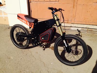

Цитата: Александр Big Taurus от 19 Март 2015 в 21:03
Крутые, а почём их ценник примерно?  :bn: :bw:
Модель Eltreco Sparta (узкая) 48V 500-750W 97300-113200.
Модель Eltreco Gross 48-72V 2000-3000W  142300-173500.
Хорошо, а какой из них по тем ранее приведённым (выложенным) картинкам Sparta, а какой из них Gross? Сорьки за глуповатый вопрос. Спасибо!)))))
