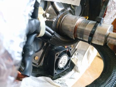

На прошлой неделе немного выгулял пепелац, 1600км и ~50квтч. Ничего не отвалилось, не вышло из строя, даже стандартный консольный алюминевый багажник. Проблему нагрева батарей на зарядке решил рециркуляцией двумя чупасосами по корпусу.  Расположены вдоль батарей и хребта с фазными проводами. Гонят воздух вниз, где он хочешь не хочешь начинает подниматься вдоль блоков вверх. Теплообмен соотвественно идет через боковые алюминевые крышки. Попутно полегчало контроллеру, т.к. завязано на его термодатчик. Пиковая температура на ячейках после двух часов фасчарджа 51 при 32 забортной (точнее даже 46, если учесть погрешность датчиков), после прекращения заряда и начала движения быстро падает до +5 к окружающей. Проблему нагрева мотора при зарядке током 0.5с 30А кпд 93% (20а 95%, 10а 97%) через контроллер пока не решил, временно использовал внешний блок с прямой зарядкой, что не удобно (контроллер не считает в обратку, плавающие крутилки по току и напряжению, не подстроить точное напряжение под фазу cv, если фаза оборвалась бмской, повторно уже почти не запустишь, т.к. первые 2 секунды инициализации блок вжаривает все 55А).

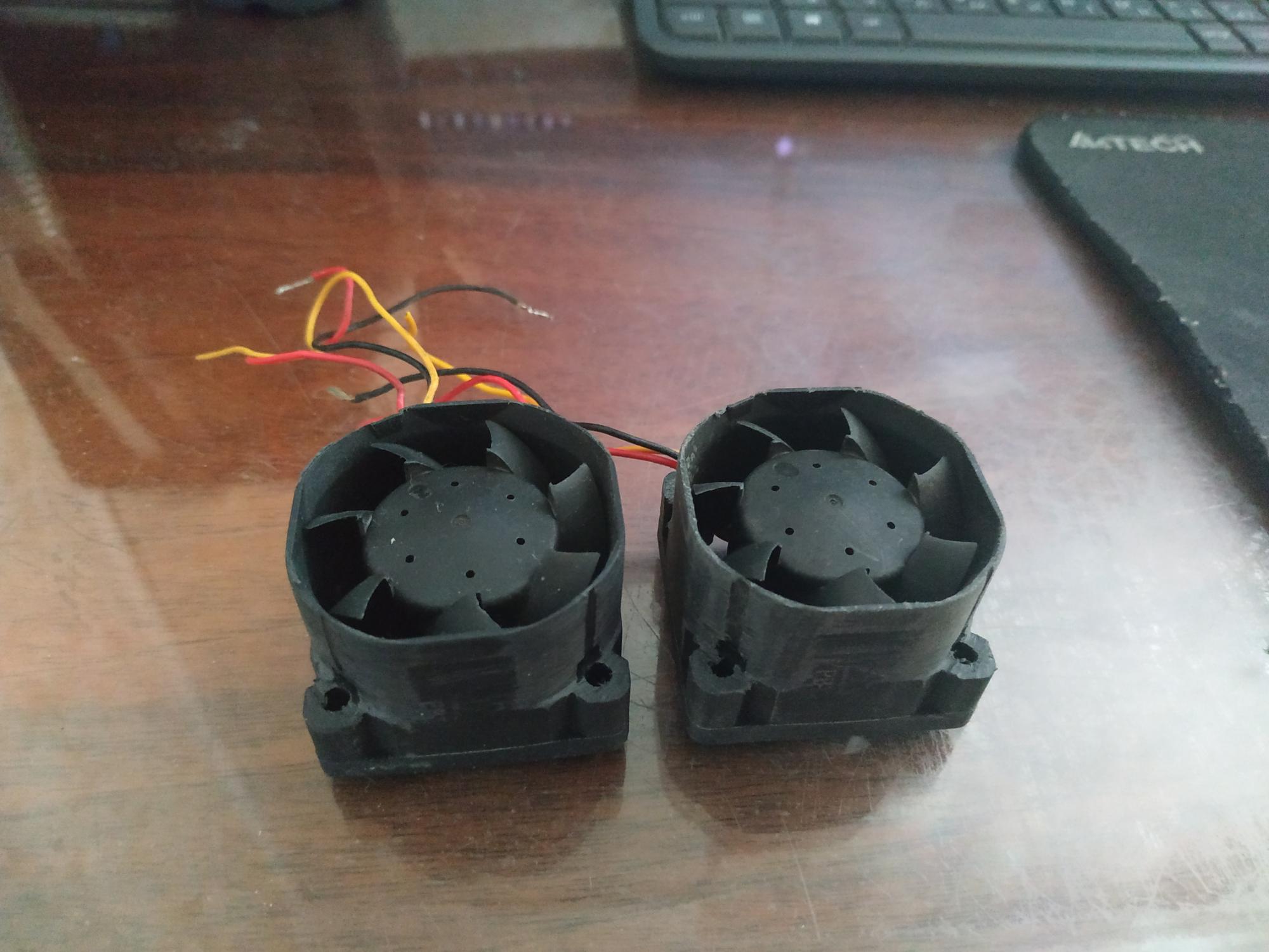

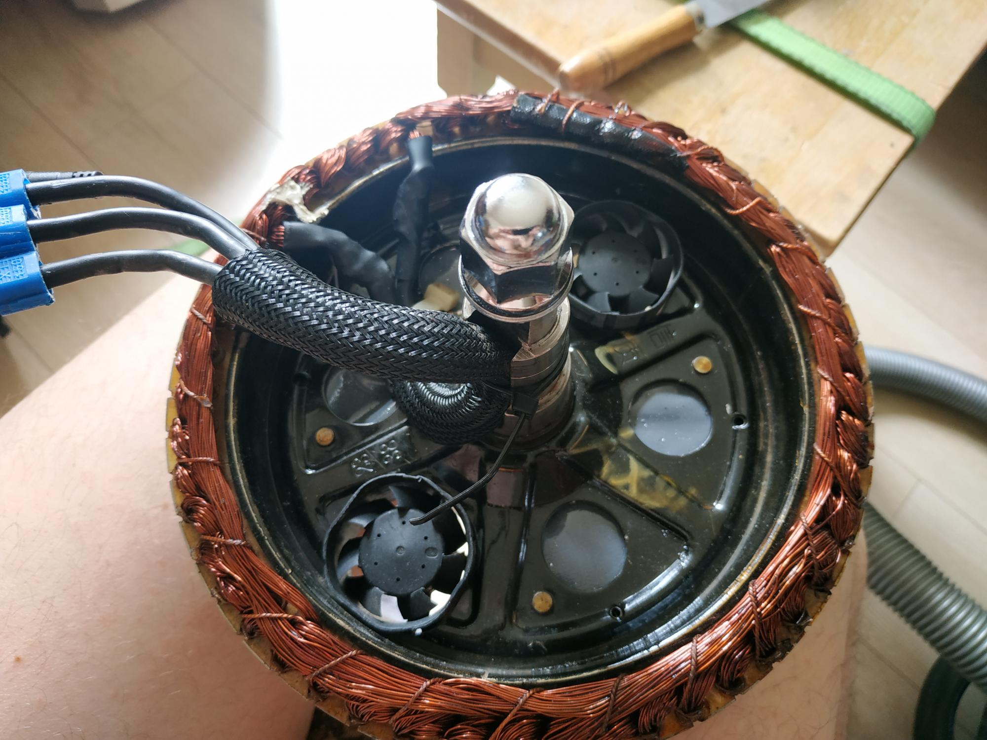

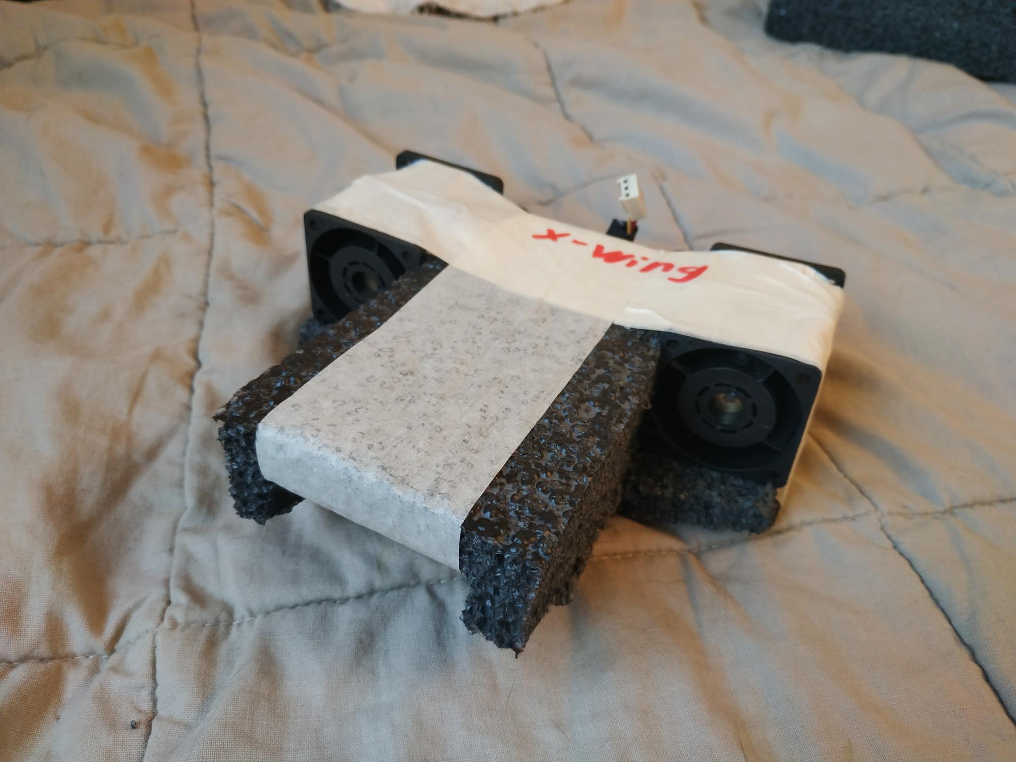

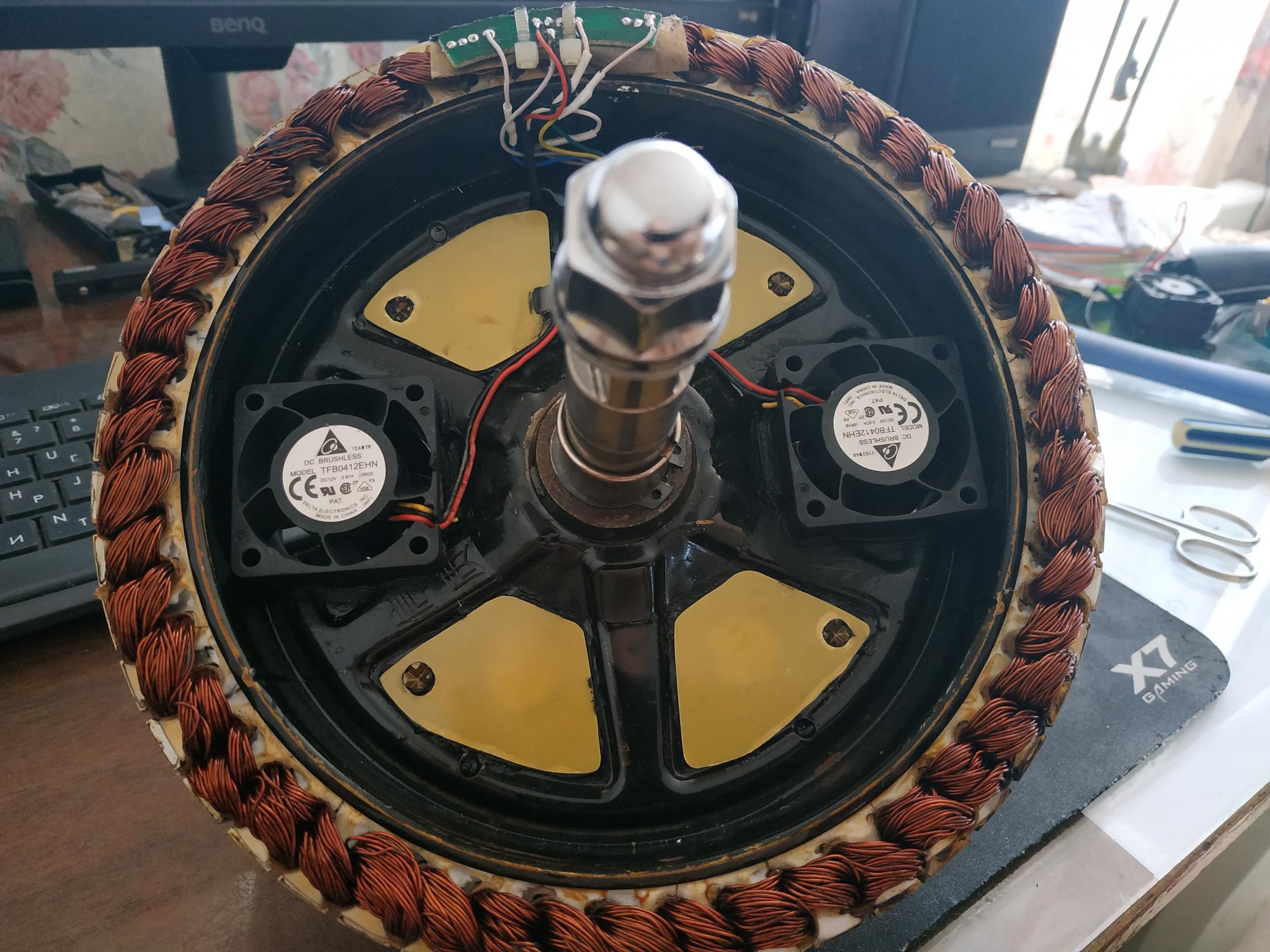

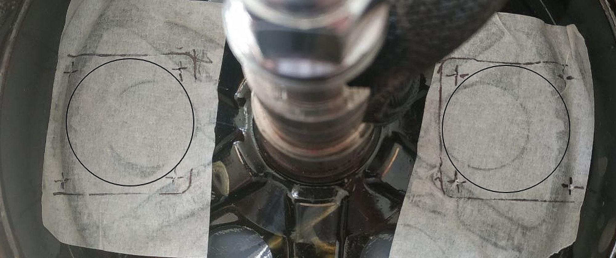

Чтож, время мотора пришло. Надоели мне перегревы и невозможность заряжаться нормально через контроллер. Одна проблема - жестяной статор и малююсенькие дырки в 2.5см. У серверных кулеров 40мм 22мм только диаметр самого двигателя обычно.

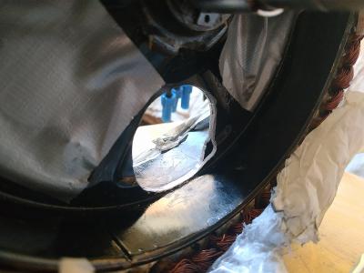

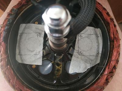

Советуют не прикручивать сюда кулера, а профрезеровать круги (если срезать уши с кулеров) в жестянке насквозь. Типа от двух пропилов в ней прочности не убудет и там все с десятикратным запасом. Из плюсов - кулер по центру статора будет иметь свободный воздушный зазор до крышек в 4см, что улучшит давление. Ну и то что самого бутылочного горлышка в 25мм больше не станет
Update - первый пошел. 4 часа полукруглым напильником и вуаля

Продолжаем идти по всем заветам Чупы
https://www.youtube.com/watch?v=u6SSaBek_eQ

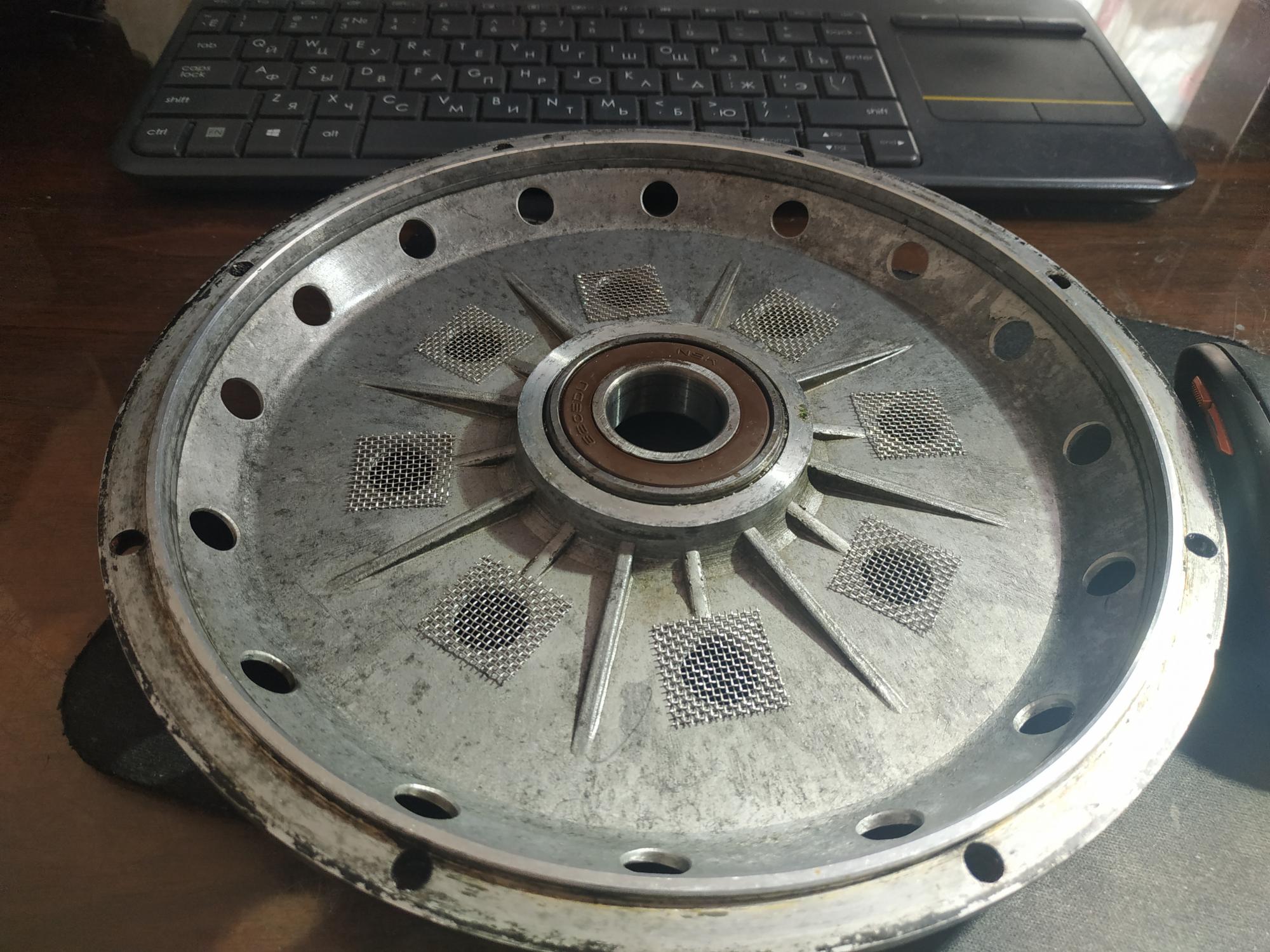

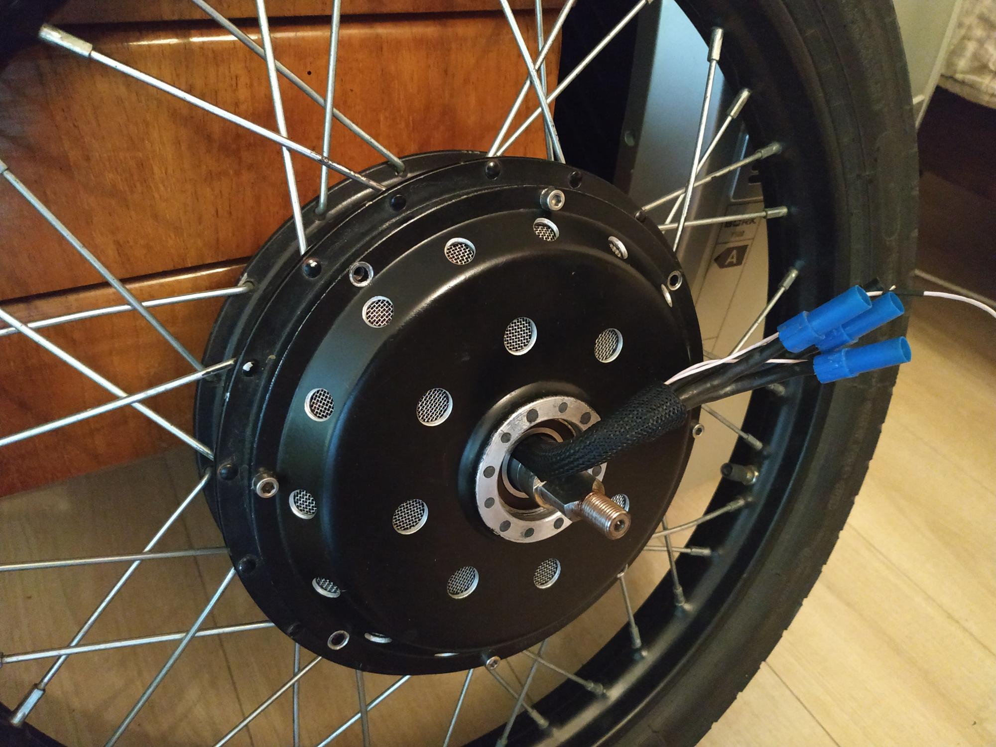

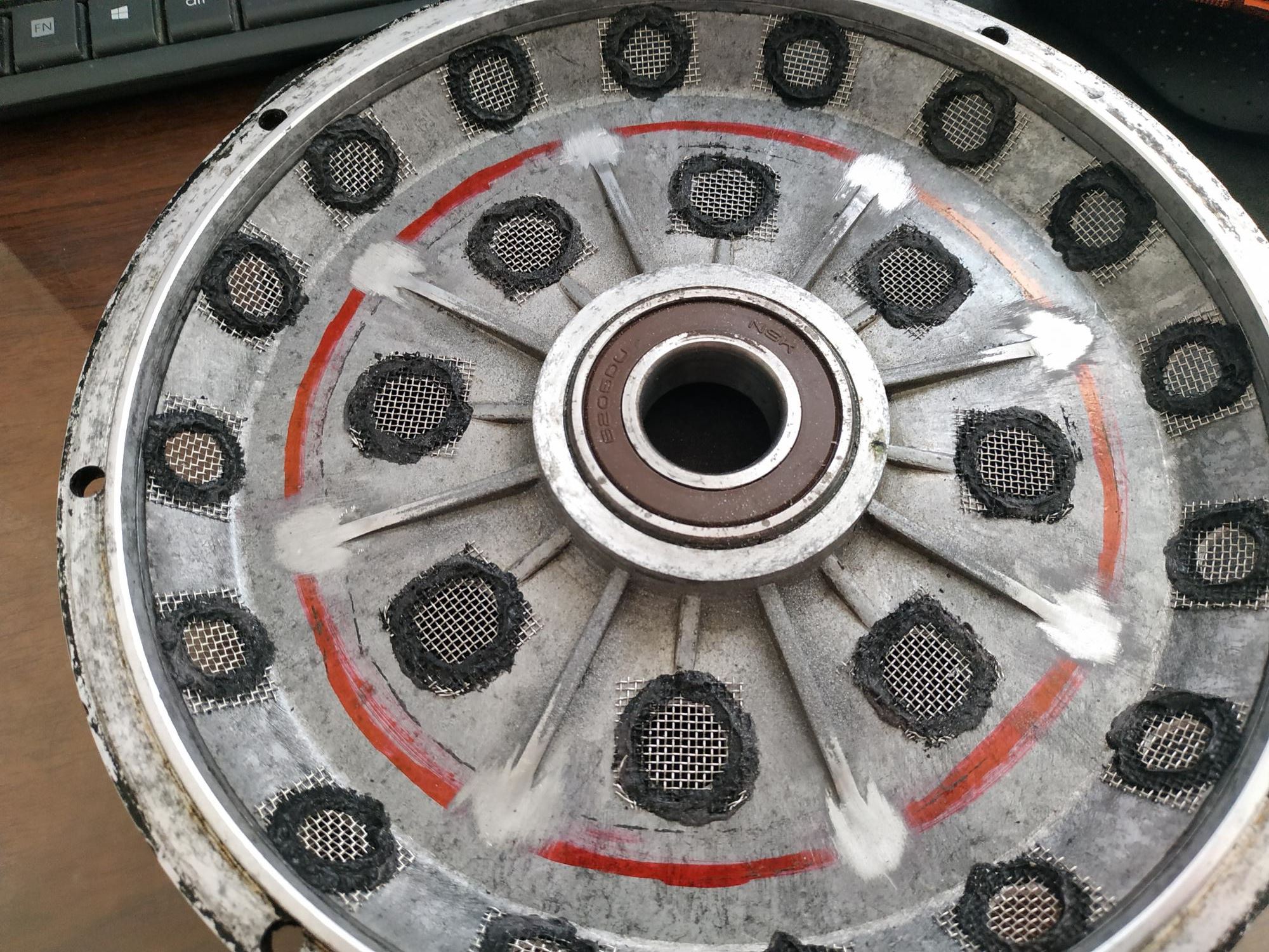

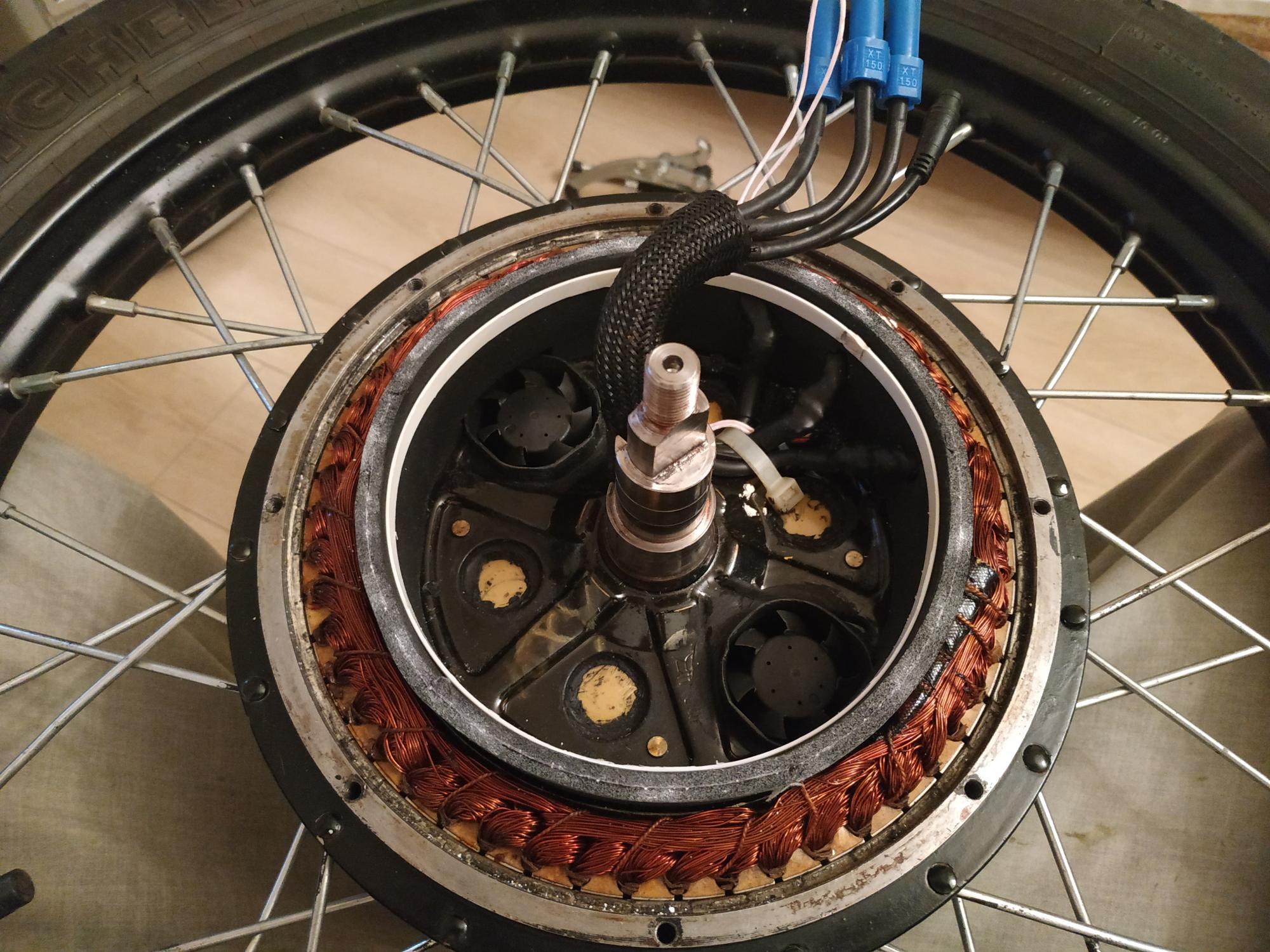

и дорабатываем мотор. Лачим все видимые металлические поверхности (крышки, железо ламелей, сам статор если где поцарапали). Глушим лишние отверстия, сверлим новые в крышке (ахтунг, при видимой симметричности ребер крышки они ни фига не одинаковы, длинна отличается на 3-4мм, расстояние между ними тоже плавает, китайцы, йо* вашу мать). Количество отверстий должно соотвествовать площади самих вентиляторов. У моих диаметр 38мм, моторчик 25мм, площадь свободного окна 6.4см2 у каждого, итого 12.8см2 в сумме. Как минимум 8 дырок по 14мм диаметром, ну или 16 по 10мм
Сажаем на герметик защитные сетки, шлифуем ребра по месту трения будущего кольца и вклеиваем кольцо в статор (годится только вспененный каучук) Белое - сухая оружейная смазка Forum. Поясню за материалы: по исследованиям Чупы, место стыка кольца с крышкой на скорости в 80км\ч нагревается примерно до такой же температуры. Любой другой материал, кроме резины, тупо поплавится. Если он поплавится - появится зазор и эффективность моментально сойдет на нет. Если кто еще не понял принципа работы - в центре всос воздуха, сзади он ударяется о глухую крышку и выходит назад уже в щель между статором и магнитами + зазоры ламелей. Соотвественно если разделитель потоков будет плохо выполнять свою функцию, возникнет прямой подсос горячего воздуха в зону холодного. По поводу смазки - любая мокрая насосет в себя пыль и станет абразивом. Поэтому только сухая.
захлопываем и пробуем
По итогу испытаний зарядкой через мотор чупасос способен сдувать 250вт тепловыделения. Без него на зарядке при мощности 2.5квт с блока и 2.25 выходного (в батарею), кпд 90.5%, мотор разогревается с 30° до 90° за 15 минут, и если не остановить, то почти моментально 100° и снижение мощности зарядки в три раза. С чупасосом 90° не только стабилизировалось, но через 10 минут  даже упало до 87° и возможно бы падало дальше, но блок уже зарядился  ;-D
С остановленной зарядкой сдувает 90° до 75° за 5 минут

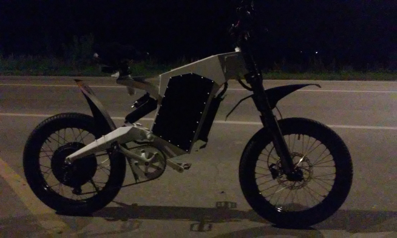

Приветствую всех! Имею точно такую же раму - телепорт лайт 145мм ширина. Смотрю луноход построен весьма давно,у меня тьма вопросов, как по сборке байка вообще, так и по АКБ в частности. Интересует прежде всего - если проект ещё эксплуатируется, то в каком он состоянии в данный момент, какие пробеги и статистика по АКБ?
Если проект уже свернут, то каковы причины?
Ну и можно ли помучать вопросами автора данного, весьма интересного, проекта?)
Dankur
#1560
По мотивам забытой темы и наработок Льва дособрал байк на этой раме с такой же батареей. Много приключений было с рамой, но с ДД все уладили в конечном итоге. Аппарат получился зачетный, вообще, стало ясно, 420 ячеек - это минималка, чтобы оторваться и нормально покататься ни в чем не отказывая. Байк проходит 120 км в режиме 100/80 км/ч и в течение всего трипа способен к резвому подрыву по желанию владельца. На скоростях 40-60 можно кататься бесконечно долго, но нецелесообразно, отвалится задница от усталости. Не в пример прошлому аппарату с 200 ячейками, где не успевал разогнаться, как батарея уже разряжена. Просадка теперь 4 вольта на 5 киловатах, а не 10-15 )) Щядящая для батереи.
Думаю, такая миниатюрная конфигурация самая оптимальная для прогулочного байка. Дальше уже некрасивые бегемоты с таннами батарей.

Dankur
#1562
Цитата: Statik от 20 Авг. 2024 в 20:18Какая у вас ёмкость получилась?
Чтоб фигачить 80-100км/ч и проехать 120 км-нужно около 10кВт.ч ёмкости,это 45 кг батареи.
Смотрю много свистунов развелось.
21*3200 = 67 А*ч (21s21p), да нет, вчера замерил, 120 км, туда 95-105 гнал, назад уже 75-80. И в конце на ячейках было 3.4В.. Доволен. Непонимаю, зачем мне свистеть, я вообще легкий, 65 кг.  Необычаня машинка на таких скоростях, маленькая и подрывает зверем при разгоне, норовя на дыбы встать. Наверное, отчасти также дело в кач батарее из хороших элементов. При такой стоимости она обязана тянуть )
