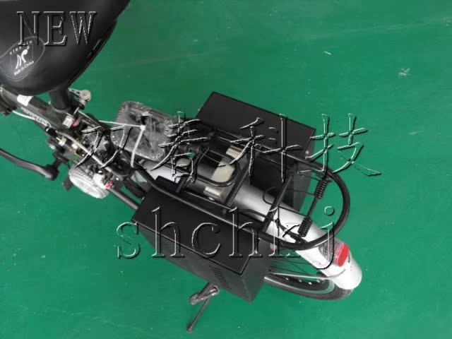

Не успел L-I-O-N запатентовать свой короб для батарей, как китайцы уже спёрли его идею :-D
http://www.mistertao.com/taobao-products/taobao-item-8012385828.html
С уважением,
Андрей
Werwolf
Мне  вот интересно,  как  вы  думаете читают ли китайские  товарищи наш  форум ? Или они и  так  впереди планеты всей  по  части электрификации  велосипедов ?
Lion
Не, ну ящечки зачетные, спору нет. Только уж больно узкие, да и вообще с размерами непонятки. Так же не ясно, зачем сквозная перфорация в стенках (кэп как бы намекает на воду)
