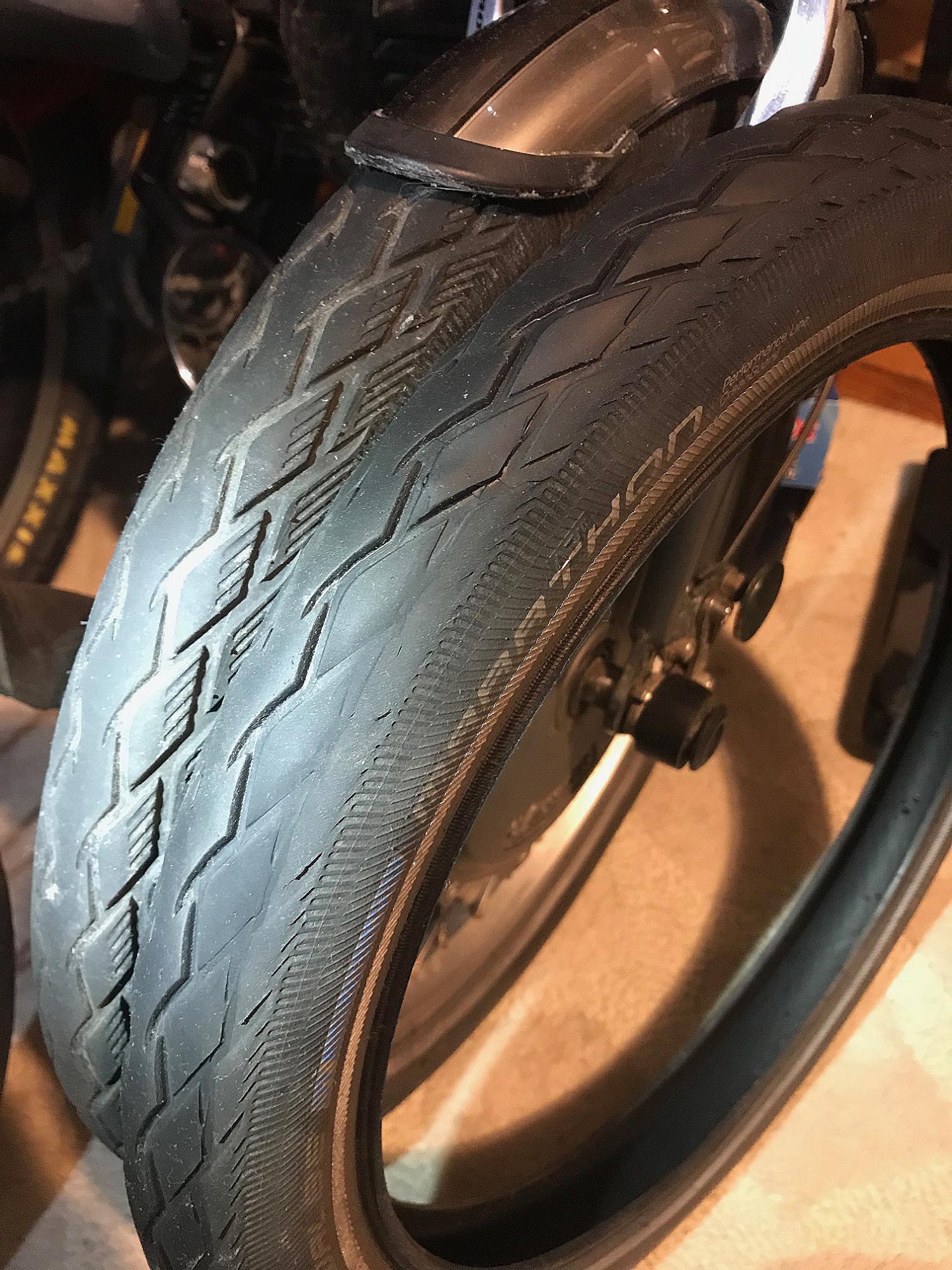

Пришло время поменять переднюю резину на велосипеде сына. Степень износа по сравнению с новой можете видеть на фото:
Проколов не было.
Ну а сейчас для эксперимента поставил кенду:
Посмотрим как будет себя вести, если не понравится, опять перейду на марафон mad mike

А у вас какой ширины обода? В том плане, что можно что-нибудь поширше поставить.
Ну, а эта кенда - покрышка, как покрышка: позволяет и по грунту нормально ехать помимо асфальта.
LeoDron
[user]e-scooter[/user], я бы Кенду поставил, на марафоне износ сильный (вроде даже перекачивали).  Износ покрышек на мелких колёсах (шоссейных в том числе) очень чувствителен к давлению, которое нужно подбирать в соответствии с весом райдера.

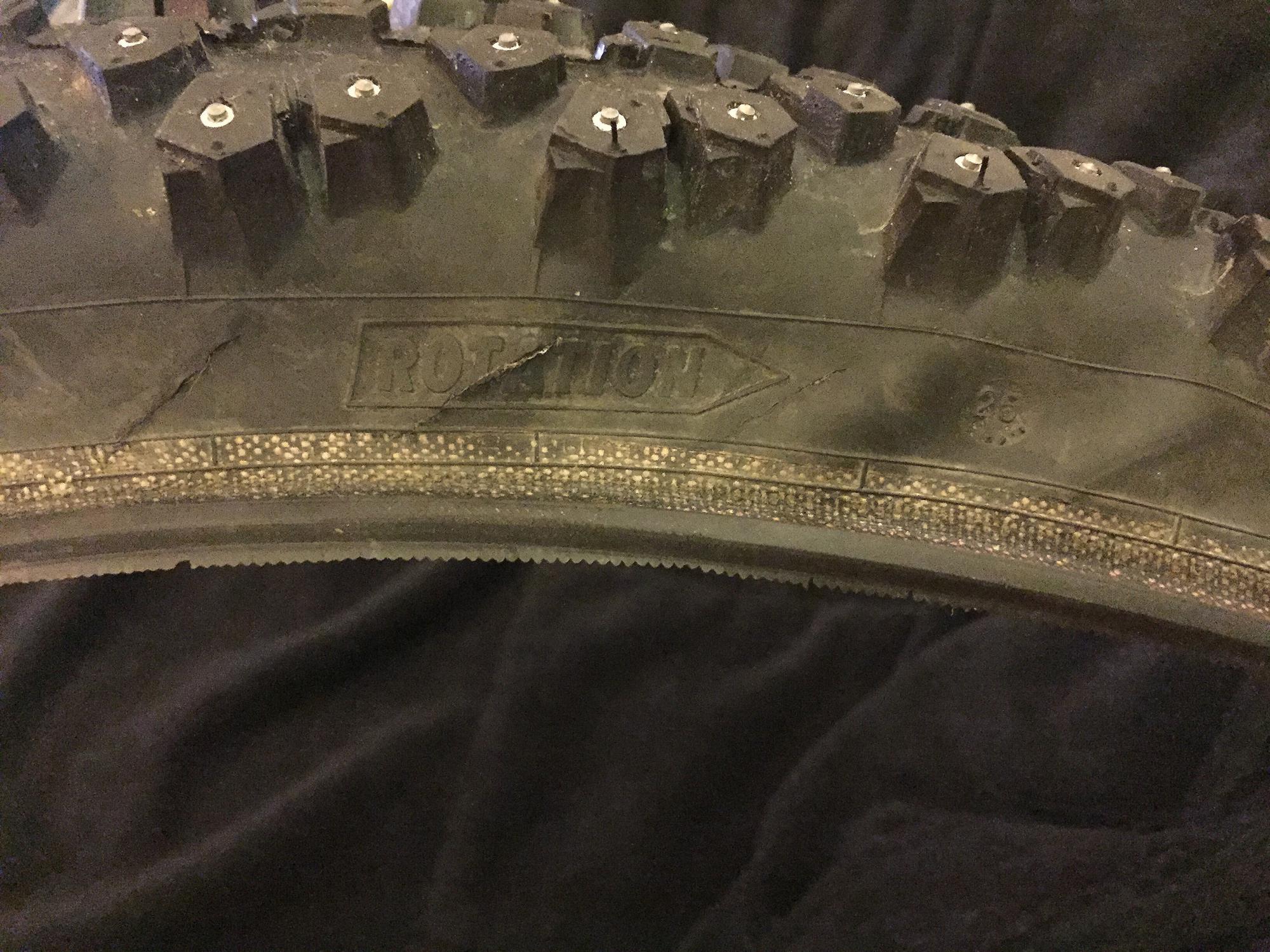

Преодоление снежного айсберга закончилось вот этим.
Хоть и зима всеравно нужно было подтягивать ноги.
Борта Nokian не выдержали такого насилия.
Давление было небольшое около 2,3 Атм.
Что характерно весь борт покрышки имеет что-то вроде складок.
И именно эти складки порвались в трёх местах прямо вдоль плетения.
Мне ещё повезло, даже смог доехать домой несколько км.

Кирилл2
Покрышка была новой, но куплена очень давно.
На замену пришлось поставить складную Швальбу катанную две зимы.
