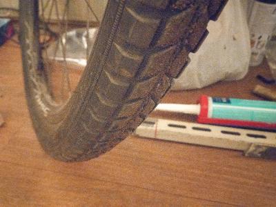

А я опять взял Петрошину, новую модель, самую широкую у них из 26"
Старая прокололась, нашел маленькую проволочку внутри. Да и протектор уже почти стёрся. Использовал активно примерно пол года.

DragonTM
Цитата: tmiaer от 24 Апр. 2019 в 19:34Скорость, масса, пробег в километрах?
Преимущественно средняя скорость 20 км/ч с максималкой до 45. Бывало несколько раз прохватывал после тренировок в экипе с максималкой до 60.
Вес меня с вещами и великом около 130-140 кг
Пробег около 2000 км в любую погоду, в том числе лёд и снег. С июля по январь.
Silvaticus
[user]DragonTM[/user], нещадно мало. Нормальные покрышки ходят от 10000.
DragonTM
[user]Indiсtа Саusа[/user],
Перед
Зад
Они бы ещё думаю столько прошли, но по цене 3 фунта за покрышку, мне проще новые поставить.
Взял сегодня 2 покрышки и 4 камеры за 976 рублей.
