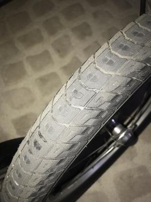

Orly
для статистики, так выглядит big ben на заднем колесе после ~800км асфальт/грунт  80/20
пока не стерлась даже микроскопическая шероховатость (сколько там - 0.1мм или меньше), не говоря уж о самом протекторе

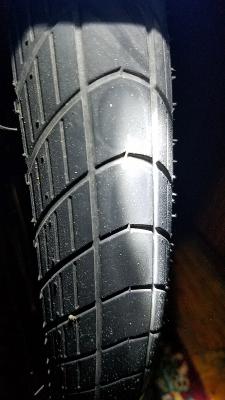

А вот это у меня швальба "super moto x" 20х2.4
Не заморачиваются с рисунком протектора однако :-D
На переднее колесо поставил тоже 2.4 CST Vault. На вид и на ощупь очень неплохая!
На обод , кстати довольно узкий, встала как родная. Посмотрим как дальше будет..
