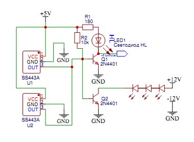

Уважаемые, здравствуйте.
Если можно подскажите.
Как правильно подключить датчик Холла Е49 к контроллеру для ручек тормоза?
Рекуперации нет.  Покажите схему или как это правильно подключить?
ОТ контроллера, идут два провода на ручку тормоза. желтый и черный.
Как я понял, на датчике Холла 3 вывода:
1. +5
2. GRN
3. Signal
как сделать, чтобы при поднесении магнита желтый с черным замкнуты были, при удалении разомкнуты?
Извините за дилетантство... Мы в институтах не кончали  :kidding:....
Althair
Ss49 не катит. Нужен SS41.
Подключение: Чёрный - GND, желтый - out, 5v придётся откуда-то взять

[user]Alexsev74[/user], только с этим холом интересная байда.
Если к нему поднести магнит,он включится,если забрать,то он останется включенный,как тригер.
в колесе он выключается следующим магнитом,другой полярности.
Когда хол проверял вне колеса,а просто висевший,то увидел такую хрень.
Мой "ПЕПИЛАЦ"
Althair
Это не байда, это бистабильный датчик. Один полюс - гарантированно вкл, другой - гарантированно выкл. Поэтому механическая часть обычно исполняется в виде вилки с двумя разными полюсами на концах.
Это делается для исключения внешних влияний.

karlson041067
Чтобы датчик холла заработал надо схему паять.
Примерно такую. В этой предусмотрено, чтобы и стопы загорались.
У мну подобная с 2015 года работает.
