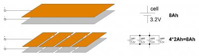

Цитата: i от 21 Июнь 2018 в 11:12Вполне можно 100ач ячейку запараллелить с 10ач ячейкой и получить 110ач общей емкости. При разряде, мелкая ячейка не сможет разрядится раньше большой, чисто физически, напряжение на них всегда будет одинаковым.
Насколько знаю, у наших аккумуляторов способ заряда, CC-CV, до 80% аккумулятор заряжается неизменным током, до установленного напряжения, оставшиеся 20, заряжаются с неизменным напряжением, до установленного тока отсечки. Если у одного аккумулятора  ток отсечки уже достигнут, то у второго он может только начать снижаться, соответственно у последнего будет недозаряд. Хотя если учесть, что для увеличения циклов аккумуляторы рекомендуется заряжать до 80%, то одинакового напряжения будет достаточно.
В целом согласен с вашими выводами. Хотя неаргументированные сомнения осталась.
i

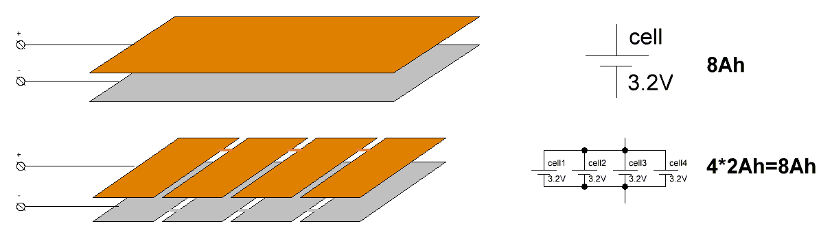

Аккумулятор - это две пластины разделенных электролитом. От площади пластин зависит емкость аккумулятора.
Разобрав свой цилиндрический аккумулятор 38120, я получил метра по полтора медной и алюминиевой фольги. Гипотетически, я мог бы свернуть эту фольгу обратно, но в два или три рулона (или сложить квадратиком) и поместить их в разные корпуса, получив, тем самым два или три аккумулятора разной емкости. Если бы я их потом соединил параллельно, то почти наверняка получил бы емкость исходного элемента, только в другом форм-факторе.  Такой "франкенштейн" заряжался бы точно так-же как и его предок.
Или другими словами: любой малый участок электродных пластин можно рассматривать как элементарный аккумулятор, полная емкость всего аккумулятора есть сумма элементарных емкостей его элементарных аккумуляторов, соединенных параллельно.

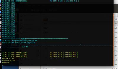

Я вот сейчас приехал, воткнул в батарею "тюльпан" от преобразователя и он начал заряжать... Всех забот - не забыть включить "пилот".
Если воткну еще 3-х пиновый штекер с блютузом на конце, то на компе буду видеть процесс заряда, какое напряжение на каждой ячейки, сколько раз заряжал, сколько Ач слил и прочее.
