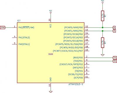

Посмотрел подробнее - увы, attiny25 не потянет трансивер :-(
Причина - выходы AIN0/AIN1, которые я планировал использовать для дифф шины одновременно являются выводами DI/DO от USI, который я планировал использовать для полу-аппаратной реализации UART.
Поэтому придётся использовать tiny2313, у неё 20 ног зато есть полноценный полнодуплексный USART. Это, может, даже и к лучшему - UART совсем не будет мешать i-wire коду, всё-таки вручную дёргать биты довольно тонкая задача. Если SO20 слишком крупная, есть MLF-20 размером 4 на 4 миллиметра.
Подключение трансивера будет выглядеть как-то так:
Выводы A и B будут переключаться между Z-состоянием (в этом случае на них подтяжкой образуется "1" и "0" соответственно), это рецессивное состояние, и выводом "0" и "1" соответственно (просто переключая режим через DDRB ^= 3, регистр PORTB можно заранее загрузить соответствующим значением 2), это будет доминантное состояние. При этом можно смешивать устройства на 5В и 3.3В без проблем.
Компаратор настроим на генерацию прерываний по фронту и спаду.
UART будет гнать по запросу данные в микроконтроллер и обратно. Можно даже сделать через UART какие-нибудь настройки трансивера, например переключение между 8МГц (быстро, но неэкономно) и 1МГц (медленно, но жрёт немного). Пожалуй, также пригодится команда установки адреса устройства (чтобы трансивер сразу фильтровал "свои" пакеты от чужих и не беспокоил "материнский" микроконтроллер всякой чепухой).
Памяти тиньки хватит для буфферизации где-то 4 пакетов, это тоже хорошо.
Опенсорсность прошивки позволит, если будет необходимость, запрограмировать оставшиеся ноги на какие-нибудь несложные дополнительные функции, например можно генерировать ШИМ/меандр на одном из свободных выходов таймера и т.п.
Также можно одну ногу задействовать на сигнал BUSY - выставлять её в 1 пока трансивер ведёт передачу пакета и сбрасывать в 0 когда трансивер готов передавать новые данные.

Совмещение устройств 5 и 3,3 вольта - вряд ли. У tiny предел по напряжению на входе VCC+0,5 В.

i
Что бы избежать переполнения таймера и не потерять точность измерения, можно использовать 16-ти разрядный таймер тактируемый тем-же клоком, что и ядро. Можно использовать 8-ми битный аппаратный таймер и программно его растянуть до 16-ти (но лучше все таки использовать честный).
ЦитироватьСтандарт на длину интервалов должен быть разным для приёмника и передатчика.
передатчик должен давать +/-50%
приёмник определяет по тайм<тау
вот тут, я извините, не понял.
Битовая скорость примерно в 200-300 раз ниже тактовой.
Повторные передачи явление нормальное из-за арбитража, если устройство имеет наименьший приоритет, то оно  может 100 раз  начинать передачу и 99 раз проигрывать в арбитражном суде. А вот если оно Х раз передевало и его ни кто не перебивал, но X раз подряд передача кончалась ошибкой, ему стоит задуматься о своем поведении.
У приемников наверное тоже нужно ввести ограничение Y, на количество пакетов подряд, которое оно само пометило ошибкой. Причем Y>X.
(Однажды наступил на грабли: из-за ошибки в коде, CRC иногда считалось неправильно, и пакет с таким CRC вызывал истерику на шине, шли постоянные повторы-отлупы...)
Если новое устройство вклинится на шину в момент передачи, то оно зарубит этот пакет и примет следующий, если в интервал между пакетами, то просто передаст свой пакет раньше срока и он сядет вторым в буферах приемников (в худшем случае). Межпакетном интервале "шина занята" для передатчиков, а приемники всегда готовы после опознания конца пакета.

Цитироватьвот тут, я извините, не понял.
Да вроде всё понятно. Требования к передатчику по таймингам строже чем к приёмнику, это создаёт запас устойчивости.
ЦитироватьБитовая скорость примерно в 200-300 раз ниже тактовой.
4000 бод.
Как включившееся устройство поймёт, что это интервал между пакетами, а не длинный тайм?
i
Ни как.
Оно либо зарубит недопереданный пакет, либо его передачу зарубят, либо два пакета дополнят друг друга и будут оба зарублены.
Короче будет небольшая драчка (0, 1 или 2 пакета), а после наступит синхронизация. Это как новый сотрудник ... есть ммм.. некоторая заминка на адаптацию. Можно заставить его некоторое время прислушиваться к шине, а уж потом вылезать с предложениями.
