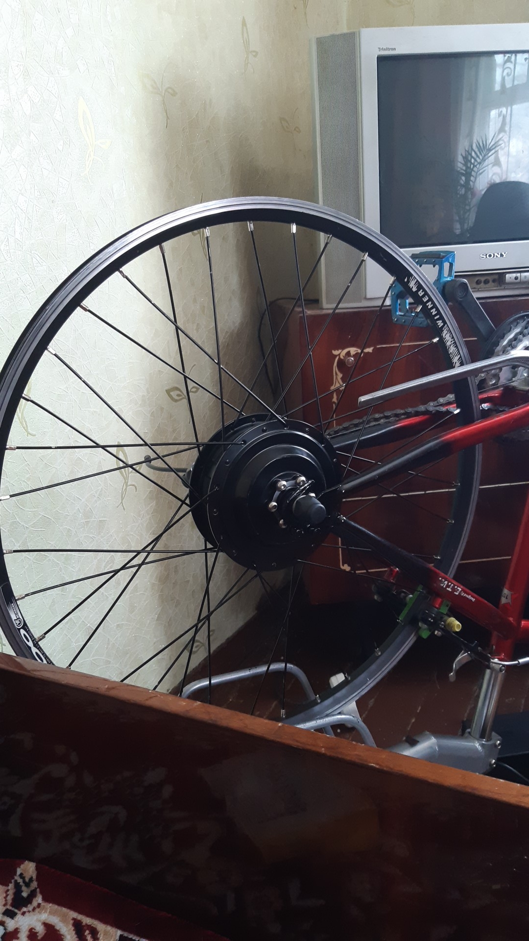

Всем привет! Имею мотор колесо бафанг ,контроллер на 18 ампер , дисплея пока нету . Провода герметичные ,типо резиновые соединения , потключал без дисплея и не работает ,на курок газа не реагирует , как включить этот контроллер без дисплея, кто что знает ,потскажите пожалуйста !

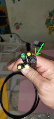

Althair
Смотрите в инструкцию, должен быть на контроллере разъем "зажигания", который надо замкнуть.

нету никакого разьёма зажигания ,есть общий провод который идёт на курок,на тормоза и на дисплей...

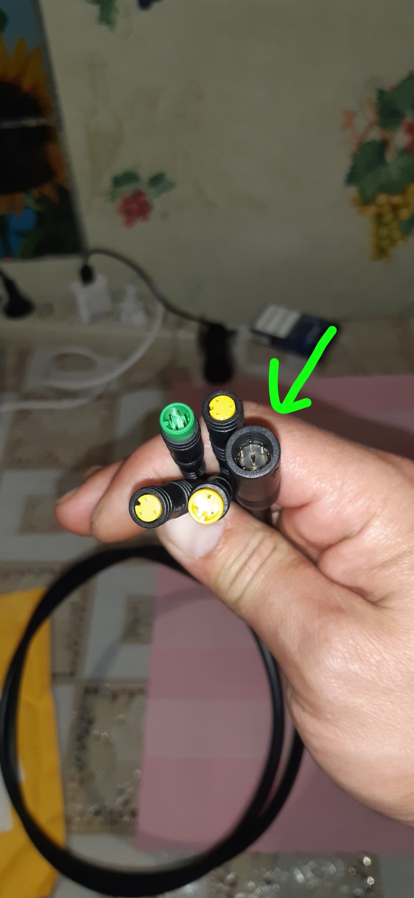

Bafang
#7
вот тот самый разЪём

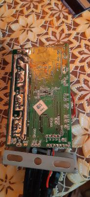

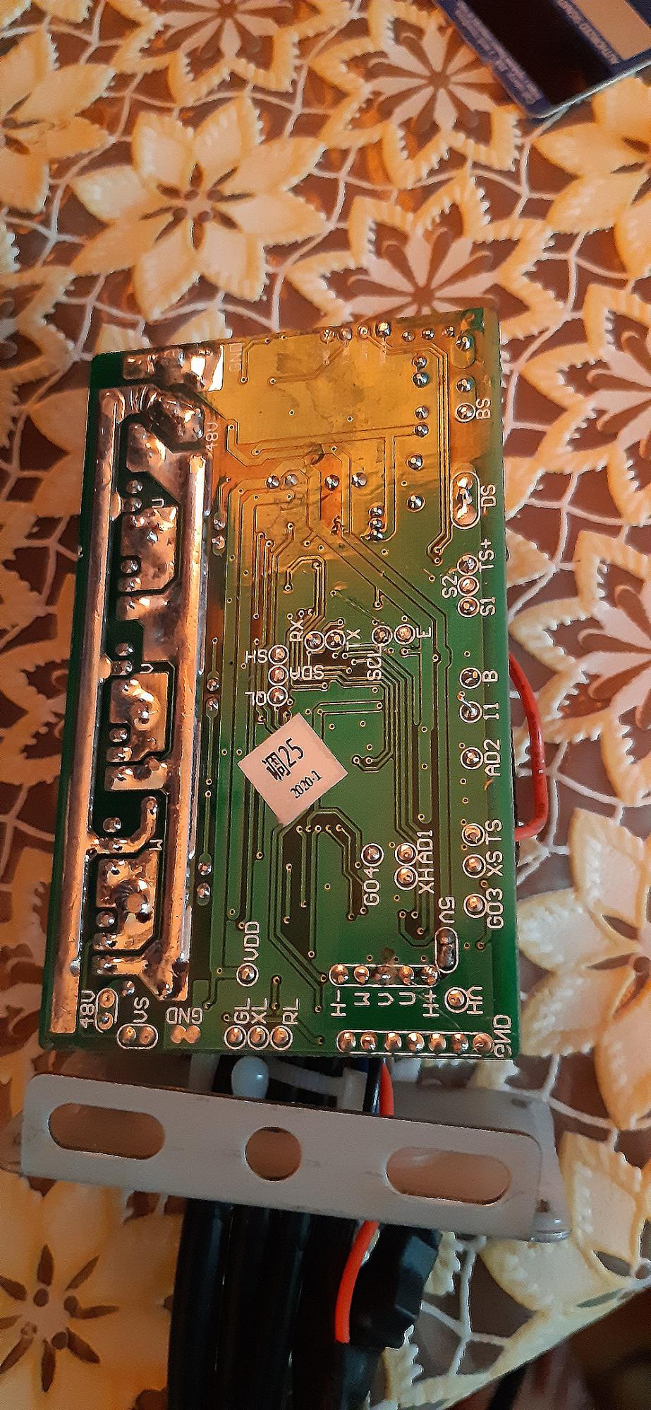

и вот собственно сам контроллер с
обозначениями на плате....
Althair
Наклейка на контроллере есть? Хоть бы маркировку сообщили

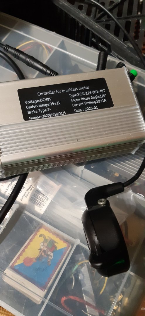

Bafang
#9
есть и наклейка....
Bafang
очень сложный контроллер)))

Спасибо, но я это уже видел,  это для центрального мотора, а у меня задний редукторный
Althair
Разъем СТАНДАРТНЫЙ. Думаем, думаем...

Боюсь чтоб ничего не сжечь  :ah:
Althair
А в таком разрезе лучше купите дисплей. Так точно ничего не спалите.
Если страшно - измерьте напряжение между этими двумя контактами. Если там 5В, то замкните их резистором 1 килоом, так точно ничего не сгорит.
