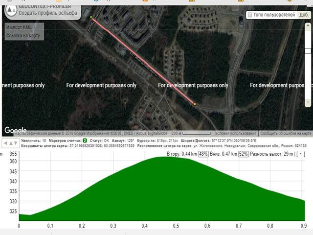

Вот подъём
А это участок рельефа... не понятно по графику, что там за градус подъёма   :bn: просто мая нипанимать  :sorry: ... может кто разберётся  :fool: ...
Цитата: Шмель от 14 Нояб. 2018 в 13:33
Огромное спасибо про ликбез по поводу углов подъёма на горки, реально,  у меня что то с глазомером  :~-(  :-)
А это участок рельефа... не понятно графику, что там за градус подъёма...
На нижнем зелёном графике можно мышкой выделить небольшой участок и тогда на нём покажет % уклона.
Шмель
Получилось вот что: ∡ ≈ 7,1° (12%)  Всего 7 процентов такая горка?? Взял транспортир школьный.. ну 7 процентов это ж ... а  тут..
Ну вот. Больше на дорогах, особо, и не встретишь.
Там попадаются участки по 13% - для автодорог это "предельнокруто" я на велике в такую пешком обычно. :)
Тоже проверил этот бугор - действительно там 7 градусов или уклон 12%, обычно это максимальный асфальтовый уклон, но вы с двумя вашими моторчиками  с током по 15А даже в очень крутые горки 14-16% запросто поедите :
https://www.ebikes.ca/tools/simulator.html?bopen=true&motor=MG310_STD&hp=0&grade=14&motor_b=MG310_STD&hp_b=0&grade_b=14&add=true&blue=Lbs&cont=cust_15_40_0.03_V&cont_b=cust_15_40_0.03_V
в 14% уклон на скорости 19км/ч и в 16% на 16км/ч. Я сегодня как раз в 16% въезжал на 14км/ч. Максималка как я уже говорил будет около 35км/ч .  Остальные полутора километровые подъемы обычно 2-3 градуса или 5-7% - для простого велосипеды это тоска, а для этого эвела семечки :) .
