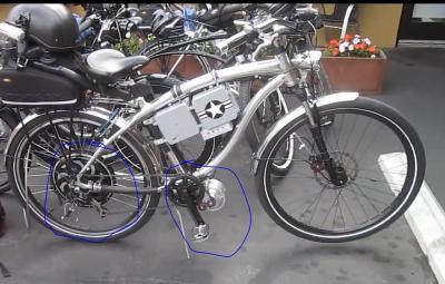

Vik3
#142
Вот тут простой американский эмигрант сочинил такой конфиг:
Примерно как я хочу - мощный скоростной маршевый двигатель и вспомогательный менее мощный, но тяговитый двигатель, а также ручка газа основного справа и курок слева вспомогательного. Особо не объяснет почему такой конфиг, но понял что парень не легкий, а скорость до 43км/час. Все логично - на больших скоростях экономичный директ драйв, а на малых и подъемах хоть и с двойной цепью, но тяговитый мидрайв. По цене это конечно перебор, но этот простой эмигрант видимо может себе это позволить  :-)
ra6fnq
очень спорный конфиг, я  начал с харда и через год сел на двухподвес. На 40+ км/час 2 движка не нужны, а вот комфорта заднице, очень хочется.
Евгений
