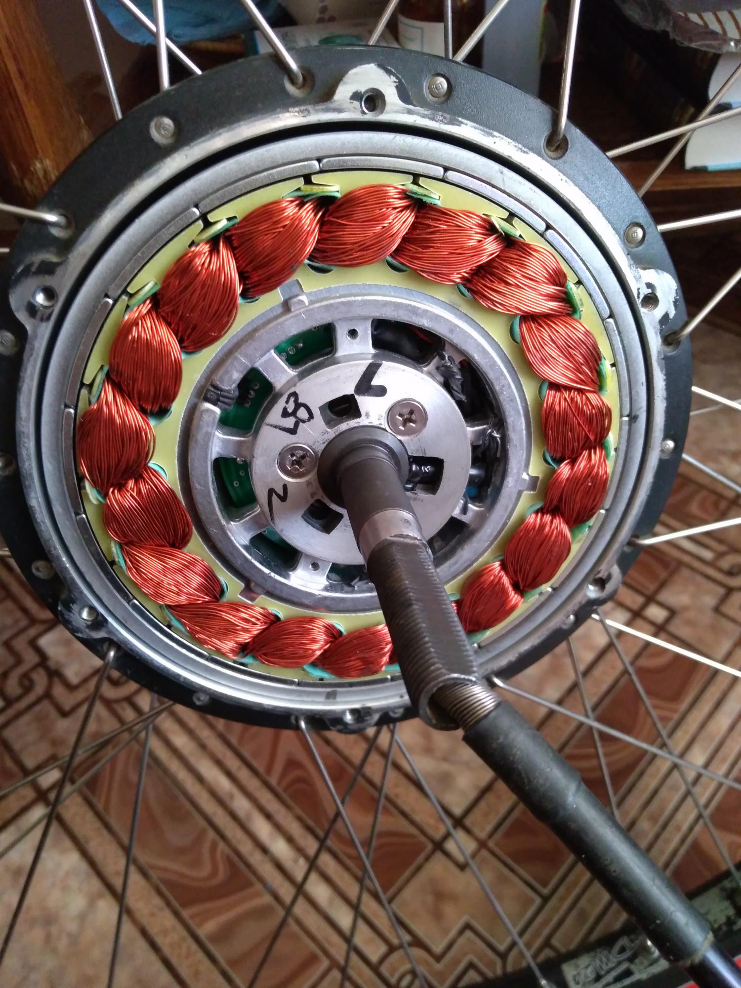

satell
Если упрощенно, то по цифре, стоящей перед Т.
Например 7Т - это скоростной мотор, а 14Т - тяговый.
А так надо смотреть в спецификации максимальную скорость холостого хода (ХХ).
Насколько я понимаю, если свыше 30 км/ч - то это уже скоростные моторы.
Поправьте, если ошибаюсь.
Шмель

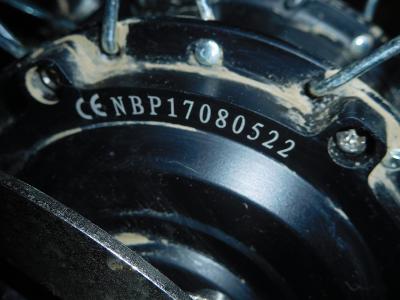

А если не указана буква "Т", у меня редукторный. Контроллер качает в него 15 А. Скорость ХХ 36.6 км.ч. Выходит скоростной.
Цитата: Шмель от 18 Нояб. 2018 в 12:17
А как определиться, скоростной мотор или нет? Я знаю, только редукторные привод или прямой привод.
Определить - узнать у продавца, прочитать на внешней маркировке мотора, посмотреть надписи внутри мотора. Или измерить эдс - 100% надёжный вариант, только нужно амплитудное значение.
А лучше вообще не делить на скоростные/тяговые :) Все одинаковые, только под разные батареи.
Олег Седой
Вот, Шмель, самый простой вариант. Видишь 8Т, значит движок у меня скоростной. Ну и проверь скорость на ХХ .
Шмель
Получается, что бы мне узнать своё Т, нужно крышку снять, т.к. с наружи. среди цыферь, такой буквы нет? а хх я уже писал, у меня 36.6 км.ч.
Олег Седой
Открути 6 болтов, сними крышку, да посмотри. Движок сам разбирать не надо. Заодно и сборку посмотришь : вдруг косяки какие есть. Китай он такой!!!
