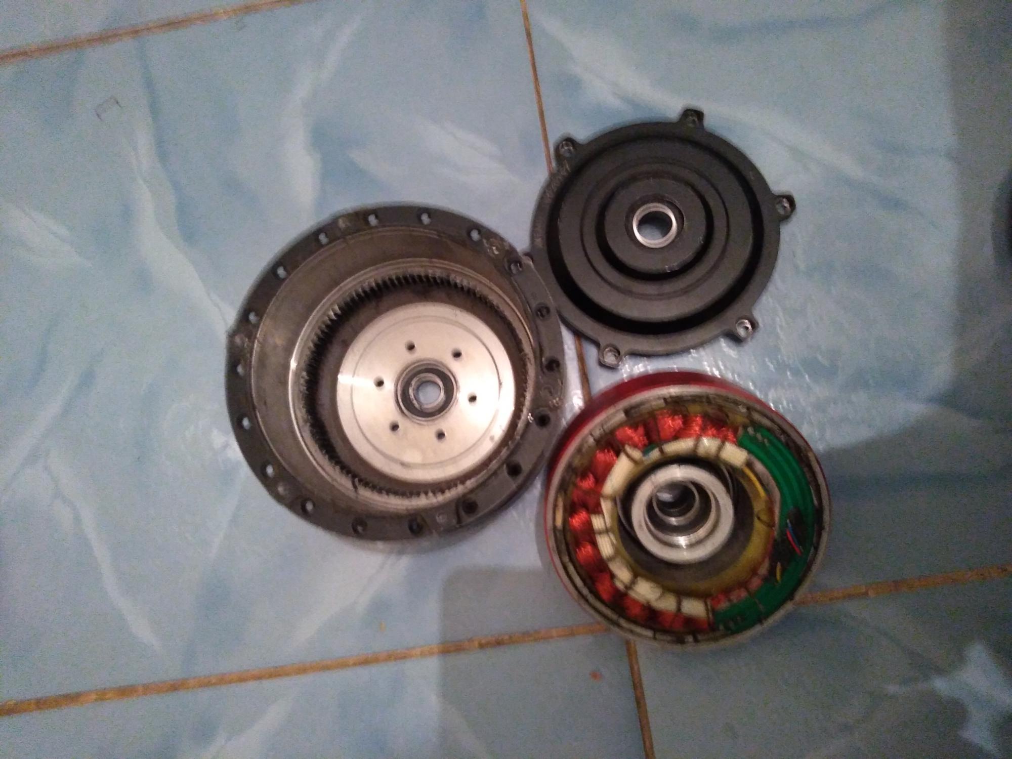

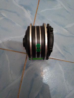

Вчера ночером не поленился, сбегал к знакомому и взял у него запоротый передний движок на 350вт ( я тут как-то писал про него : 3 движка за лето сжег, действуя по принципу не бывает ни тяговых, ни скоростных моторов, а бывает мало тока и напряжения!) для сравнения, т.к. передних моторов у меня ещё не было. На фото видно, что это хаб на 20дюймов, но как-то странно : на моторе написано 8fun (типа бафанг), а на крышке номер какой-то странный.
Вот буду сравнивать мой задний hofo на 350ВТ и этот.
А вообще этот движок можно оживить, перекинуть от одного мотора в другой всё внутренности?
