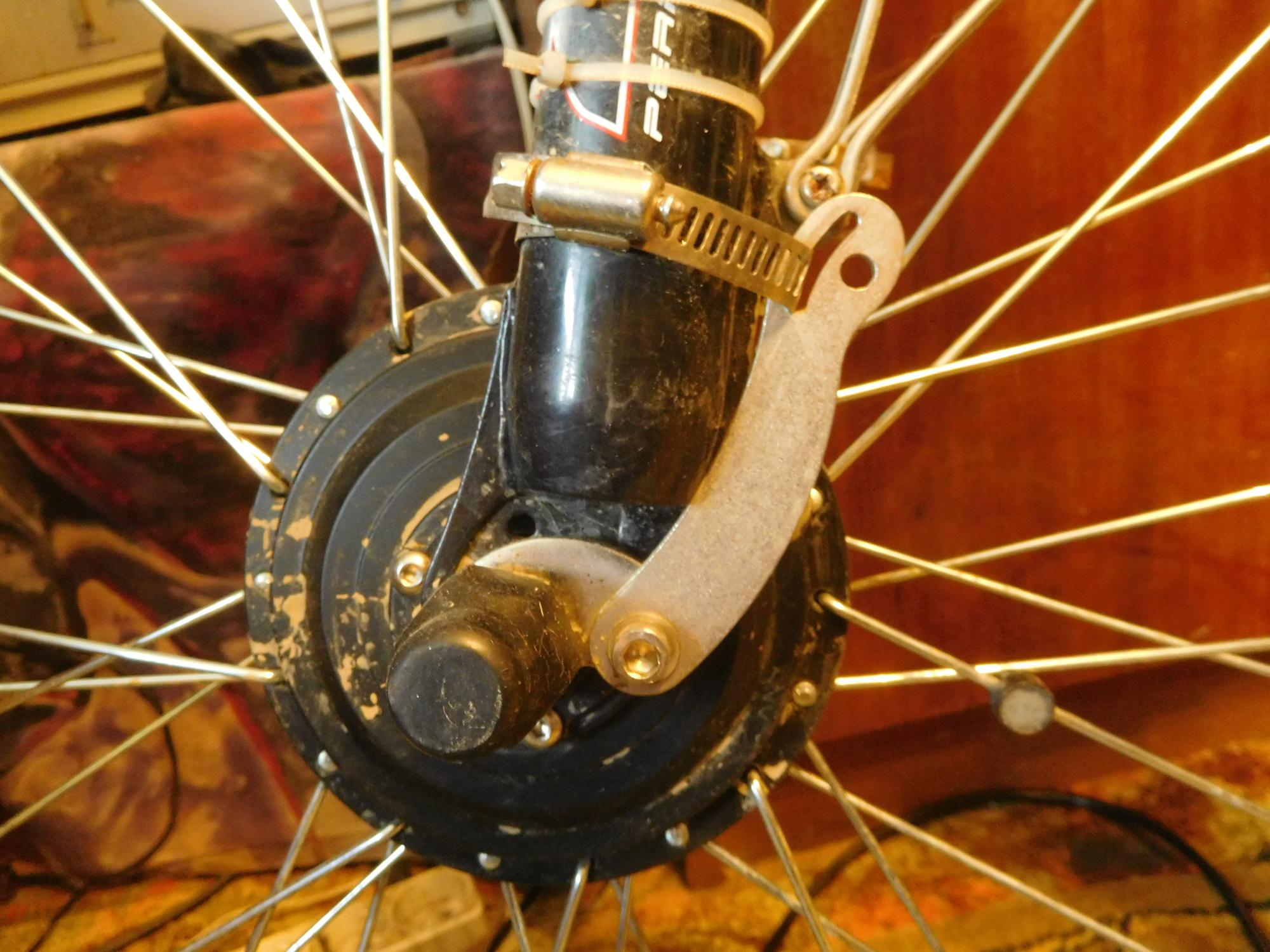

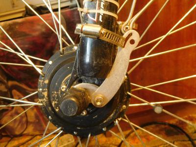

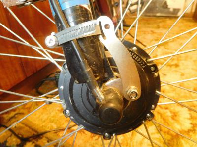

Прочитал про усилители, о правильной установке... у меня стоят два, но точно так же, как с одной, установить не удалось на другой стороне, и так крутил и эдак... сейчас в раздумьях, вдруг у меня не правильно стоят? Завтра сфотаю, и левую и правую сторону.. подскажите, если что?
Шмель
Скажите, правильно ли установлены усилители дропаутов?
левый
правый
MoRoman
Цитата: Шмель от 30 Нояб. 2018 в 09:09Скажите, правильно ли установлены усилители дропаутов?
нет.
посмотрите нарисовал векторы сил и ответьте, что держит рычаг от смещения ?

нет, тоже не пойдёт...
который на втором рисунке попробуй развернуть, может он упрется в вилку, который на первом не вижу, чтобы вообще его можно было как-то поставить, на выброс... или кочергу переделать, чтоб до уха крепления крыла дотянуть и закрепить жестко.
PS провод прихватили хомутом зачем ? Чтобы про провороте ещё и кабель обрезало ?

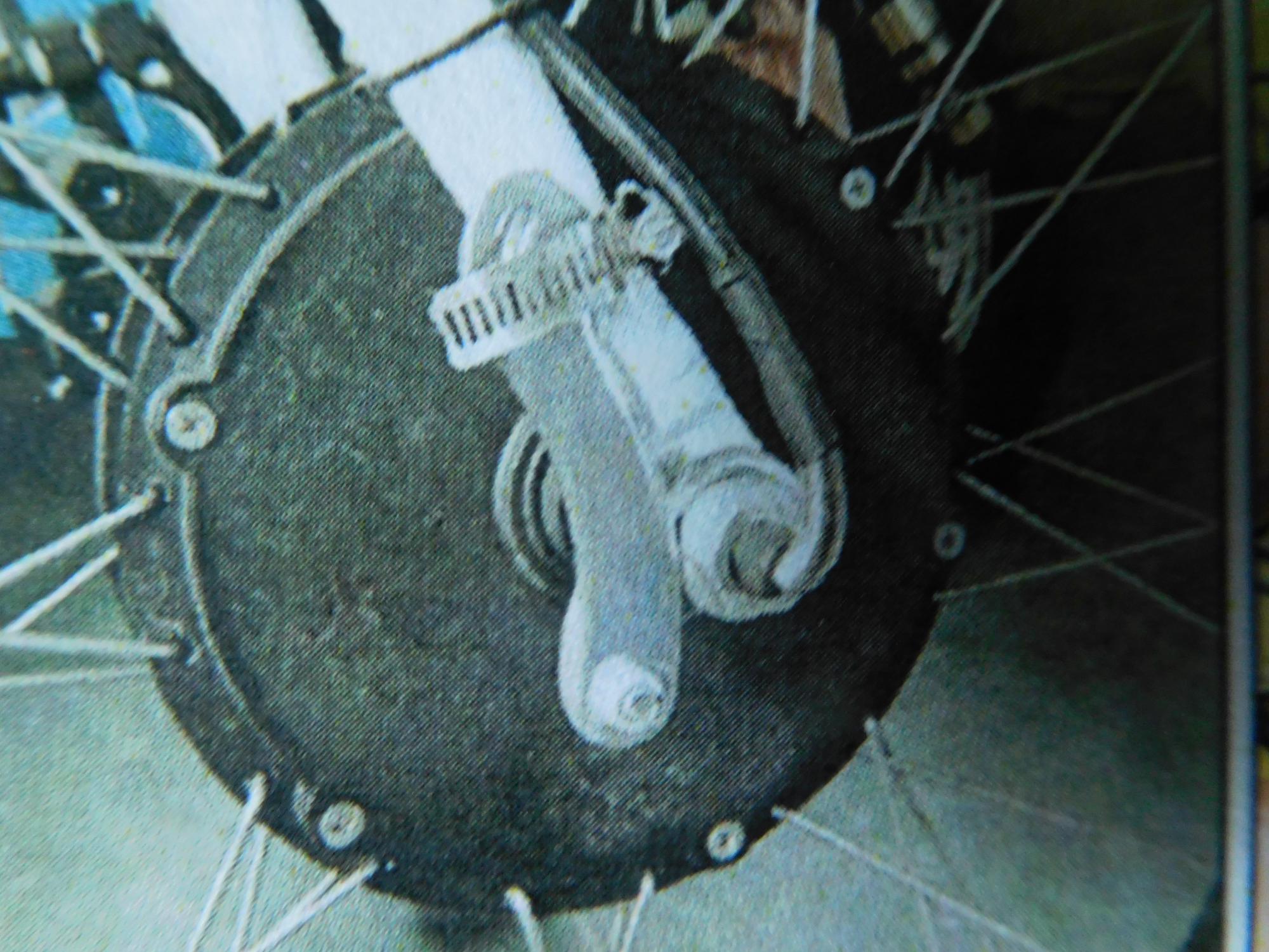

Вот фотка с инструкции к МК, тут правильно указано?
MoRoman
Цитата: Шмель от 30 Нояб. 2018 в 09:54Вот фотка с инструкции к МК, тут правильно указано?
тут вообще ничего не понятно.
PS включите голову, посмотрите, куда какие силы будут действовать, надо научиться думать, а не картинки рассматривать.

Цитата: MoRoman от 30 Нояб. 2018 в 09:58PS включите голову, посмотрите, куда какие силы будут действовать, надо научиться думать, а не картинки рассматривать.
Вот именно, (для пользователя ШМЕЛЬ",) включите голову, а ежели Вы гуманитарий, то послушайте последний вердикт - Снимите и выкиньте эти железки, называемые "усилителем"...эээ-э - нахрен подальше в лес!
Эти железячки, (называемые "универсальными усилителями"), давно придуманы и массово производятся на продажу хитро-опыми дельцами  -  понты для лохов (велочайников). Железячки эти на винтиково-гаечковых сочленениях не фига не усиливают, а токмо умозрительно от их наличия на велосе, вводят в обман велосипедистов в том, что типа - о це, таки да, - какая у меня чудова хреновина прикручена, шобы не полететь кувырком вслед за передним колесом.
На таких железячках эти деляги огребают не хилые деньжищщи.
(Но это пока отступление - подробно об этом погрызите тему "Усиление дропаутов", там все это пережовано уже 100500 раз).
Конкретно до ваших задумчивых мучений:
Смотрите картинки в ответах 1431 и 1432 камрада MoRoman со стрелками направления векторов приложения сил.
На картинке 1431 ваш хомут (слева) уже затянут вниз проворотом оси МК.
На картинке 1432 хомут (справа) проворотом оси МК поднялся вверх.
Это говорит о том, что вся эта хрень (проданная делягами для лохов) с креплением на хомутах не является усилителями. На этом лохотроне купилось много, уверовавших в неё, велосипедистов, разуверовавшихся однако после кувырков через руль, при обломе дропов (особенно силуминовых).
Если даже Вы сварите эти железячки и опять закрепите их на таких же хомутах - результат будет тот же. Хомуты опять полезут (поедут) по вилке, червячная затяжка хомутов от тряски и вибрации ослабнет.
Можете и их приварить... до вилки :laugh:
А лучше всего выкиньте это членисто-сболченное "творение" нафиг и поствьте что-то другое!
