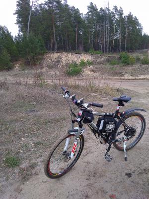

Вот как раз проходимость мне и нужна: посмотрите - везде песок. И его там не пару см, а на склоне среза видно, что толщина слоя песка неимоверная. Поэтому, то едешь как-то по дороге, то приходится по бурелому валить. Тут по идее фэт  рулит, но пока это в перспективе.
А вот насчет управляемости меня терзают смутные сомнения - гироскопический эффект. Брал у товарища найнер с передним приводом ( как раз 350вватник). Как-то в резкие повороты входить стремно. У меня то 26дюймов, может из-за непривычки : 26дюймов - более верткий вел. Опять же между машинами маневренность нужна.
Для катания по песку нужны широкие покрышки с пониженным давлением. Я себе на чоботар поставил переднюю покрышку от фетбайка 26х4.0. Ширина обода 32 мм, ширина покрышки получилась 80 мм. Сейчас в раздумьях, пихать ли в сие переднее колесо мотор.

Олег Седой
Погодите, если у меня задний движок 500вватник, 8Т (на ХХ 67км/ч, реально 42-45, с попутным ветерком 46-48 км/ч без педалей, соответственно), то какой же мотор должен быть на переднем 350вватнике - 8Т, 10Т, 14Т? Мне важна тяга на низах (как видно на моём фото), но что скажет передняя вилка при тяговом моторе? У Satella то, тяговый движок сзади стоит. Вот это единственный момент, который меня беспокоит. С контроллерами и АКБ , я как-нибудь разберусь.
Ivsem, не надо сравнивать раму чеботоря и раму от хардтейла, какие 4дюйма? Куда я их засуну? Максимально и на перед и на зад могу поставить 2,5дюйма. Я и сказал, что фэт только в перспективе, двуконфиг мне нужен сейчас.
Я долгое время ездил по пескам на двухмоторном (350 + 1000) складничке с колесами 26". Впереди стояла 3.0" резина Kenda Flame в дешевой стальной вилке Zoom. Кенда  на песке очень хорошо себя проявила. Передок буквально всплывал. На зад  к сожалению можно было поставить резину максимум 2.5".
Олег Седой
На zoom 3дюйма! Если бы не фото, то не поверил бы. Там наверное зазора вообще никакого не было. На лето хочу попробовать 2,8дюйма. Вилка-то стальная, поэтому усилка нет?

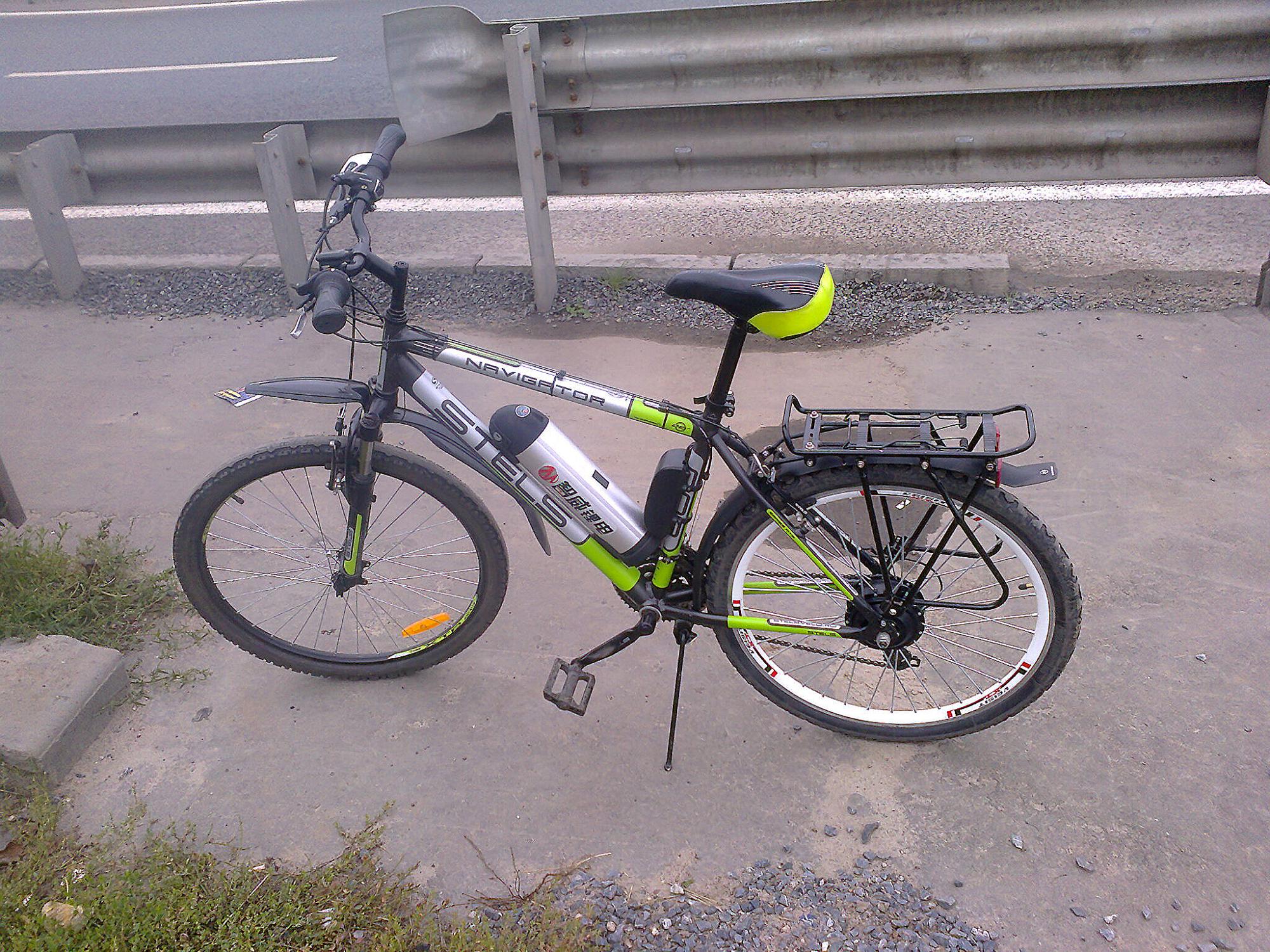

Олег Седой
Узнаешь - вот он стальной zoom?
