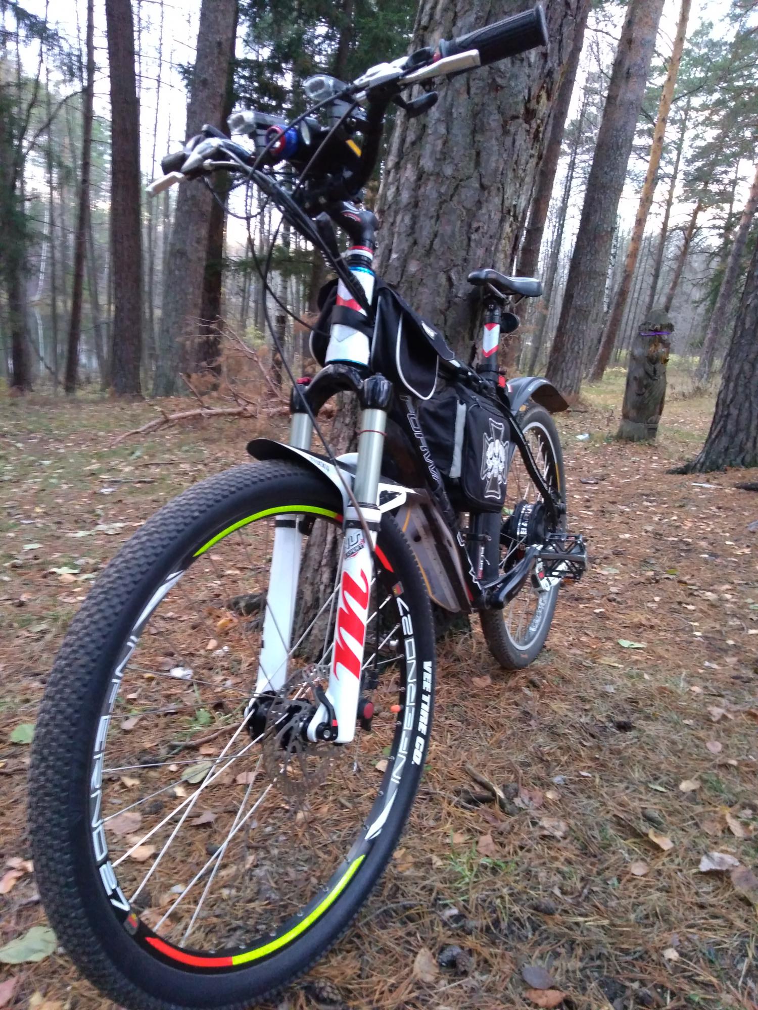

Вилка Zoom изначально стояла на купленном под электрификацию веле. То, что вилка работает, можно убедиться посмотрев фото вела в посте #1486. Кольцо на ноге вилки находится почти у самой короны.  Плюс стальные дропы не нуждаются в усилителях. Правда на моем переднем редукторном моторе изначально стояли очень хорошие фрезерованные антипровороты, которые сели в дропы практически без люфта. На всех остальных моторах была лажа в виде люфтящих штампованных шайб-антипроворотов. То что кенда 3.0 беспроблемно села в мою вилку на означает, что она свободно сядет и в вашу. Надо мерять.
rzaviy
Нормально зумы работают, если их отстроить.
У меня тоже первая зум, стоковая была, работала даже лучше, чем сейчас сантур.
Мелочь отрабатывала на ура.
Там проблема возникает, когда колесо вставляешь. Подпилил малость конуса, чтоб клина не было.
Мой "ПЕПИЛАЦ"

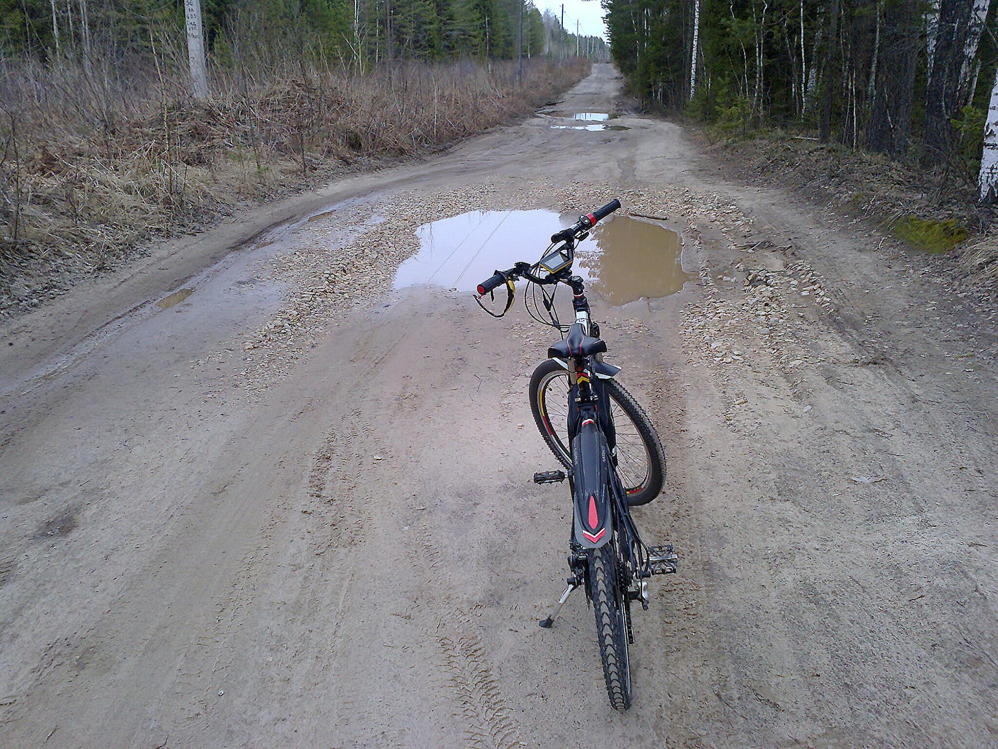

поставь швальбе марафон мондиаль 2,0дюйма, 720грамм - одна из самых легких в семье марафонов. Я такую летом назад ставлю. Однозначно стоит своих денег и хватит надолго. На  пересеченке (не говнах) и поворотах не пасует. Накат по асфальту супер. Сейчас фото скину. Для электровелосипеда самое то.
Добавлено 05 Дек. 2018 в 19:45
Вот смотри,Шмель, и поймешь почему накат супер и дальше дорога, по которой она едет на ура. Ну и за 4500км ни одного прокола.

как zoom может работать нормально, если там (во всяком случае) стояла только одна пружина в одной ноге, а другая нога совсем пустая. Я, когда первый раз туда залез, чуть не охренел. У ней только одно достоинство - она стальная, что большой плюс для электровелосипеда с двуконфигом или передним приводом. Да и ход маленький.

Уже померял : до 70мм в вилку маниту минута можно засунуть покрышку. А ты говоришь, что реально флэйм 68мм, т.е. самое то. Спасибо.

Т.е. если дорога мокрая с пылью, то пыль-грязь не прилипает к ней сплошным слоем и не нужно останавливаться отчищать, ведь если с "шипиками" то грязь просто слетает в этом случае? У меня прой много таких дорог бывает как на твоём фото.. бывает и участки вообще грязь, но это метров 50, не больше, потом вновь как на фото и далее опять асфальт. Да, и ещё, эта шина ( посмотрел характеристики) рассчитана на нагрузку до 110 кг.... у меня получиться нагрузка под сто на заднее колесо.. не значит ли это, что покрышка будет работать на макисмально возможных нагрузках, а, ведь, ещё и при скорости и ударные при встряске, на ямках, будут
Бывают самые скверные только вот такие участки, где 50 метров,где 300 метров...
Максимально 115кг на одно колесо. У тебя же не моноцикл! Нагрузка будет ещё и на переднее колесо. Соотношение такое : 65% идёт на заднее колесо, 35% - передок. Подсчитай теперь и будь спокоен, дружище. К тому же немцы всегда перестраховываются и , на самом деле, запасы по прочности там до дури: одно слово - марафон! Бери , если будешь покупать, рэйс гуард. Я брал в Реалвело в Питере за 2600рублей.
Олег Седой
Да, забыл сказать : мой вес 75кг+ рюкзак (от 10 до 25кг), и ничего. По той дороге, что на фото она проедет, только газовать не надо, а лучше на педалях.
Это нормально, пружины часто именно в одной ноге, а во второй может быть масляный картридж-демпфер или просто пластиковый "успокоитель".

повторяю, там просто пустота, ничего нет. Как говорил Остап  Бендер : стиль каменного века.
Олег Седой
satell
Цитата: Олег Седой от 05 Дек. 2018 в 21:06повторяю, там просто пустота, ничего нет. Как говорил Остап  Бендер : стиль каменного века.
А блокировка вилки была?
Олег Седой
Какая блокировка 😂, НИЧЕГО. Про эластомер я вообще молчу.

Тогда качать должно было бы как на батуте.
