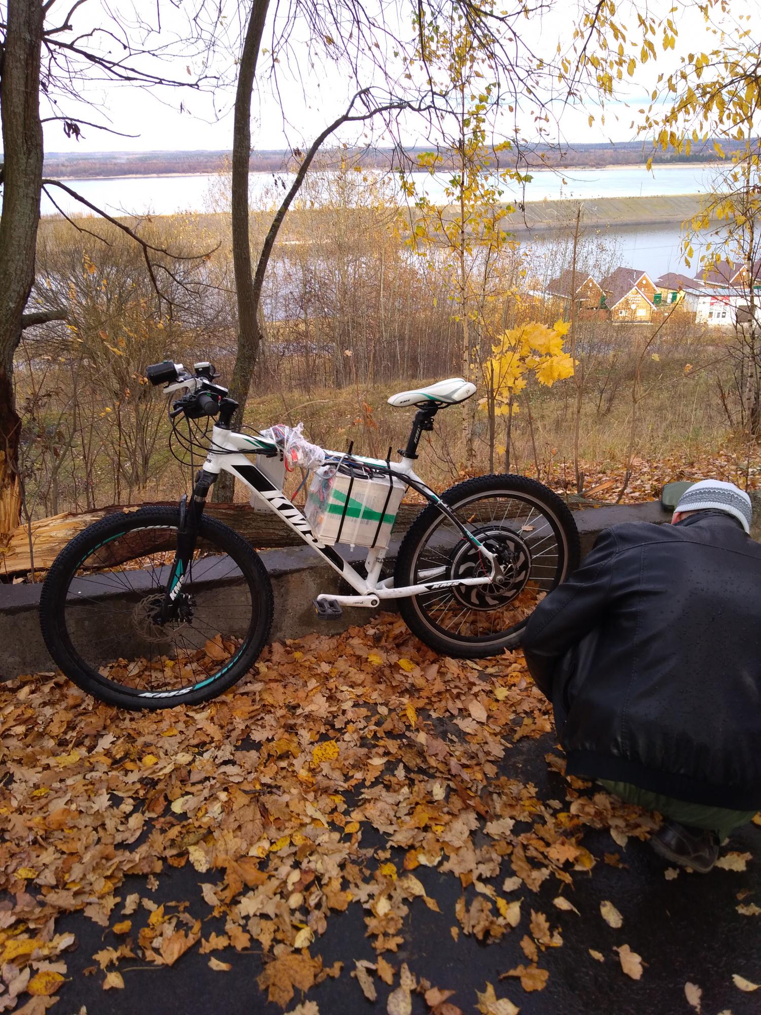

Ааа, понял! Но у меня две вилки воздушки со всеми ништяками : отскок, прелоад, компрессия. Кстати, как поведет себя воздушка, когда я на неё поставлю 350вватник? А то смотрю на переднем приводе и на двуконфигах одни эластомерки стоят или вообще двукоронки.

Я всё хотел спросить, Шмель, а затем тебе на заднем приводе 1,5-2кВт? Там один контроллер по размеру выглядит, как орудие преступления! Два АКБ в параллель. Вершину Ямантау или Народную собираешься покорять? А рама то у тебя какая?
Когда встал впрос о мощности заднего привода, то мощность в 1 кВт и 2 кВт всего тыщи полторы в цене разница... я решил, пусть будет максимум в колесе, лишняя моща в данном случае карман не тянет, пусть будет.. мало и..  мотоциклетному опыту знаю. что лучше иметь дополнительный ход ручки газа, в случае чего ускориться, чем всегда держать ручку газа до отказа.
Контроллер на 1 кВт колесо стоит 3080, на 2 квт стоит 3400 руб, что то же не критично для кармана. Размер 17х8х4 см, что то же не сильно отличается в размерах.
По отзывам, все отмечают наличие уверенности в транспортном потоке и более быстрый старт на светофорах. Лично мне неприяно ехать в городе по проезжей части со скоростью, когда тебя все обгоняют, особенно если мне приходится в это время ещё и объезжать припаркованные автомашины.
В горки, и горбатый мост через ж\д, хочется заезжать более резво, а педалями работать минимум, если вообще работать... тем более ранение сказывается.
А вот про раму хороший впрос, вилка точно металл, а рама.. даже и не знаю. Вел - форвард апач 885. В перспективе буду менять. Но не в сезоне 19 года.
Олег Седой
Ну, рама, в принципе, нормальная. Не китайский ноунейм. Дропауты усилишь. И будет тебе счастье. Если катаешь только по асфальту, больше ничего и не надо. А меня в леса тянет, и педали я люблю покрутить. Я только не пойму : зачем тебе двуконфиг на шоссе.
