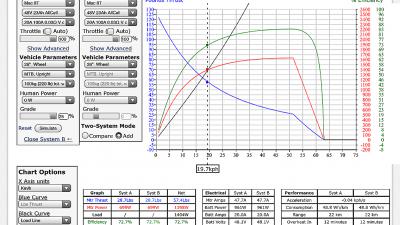

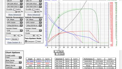

LeoDron

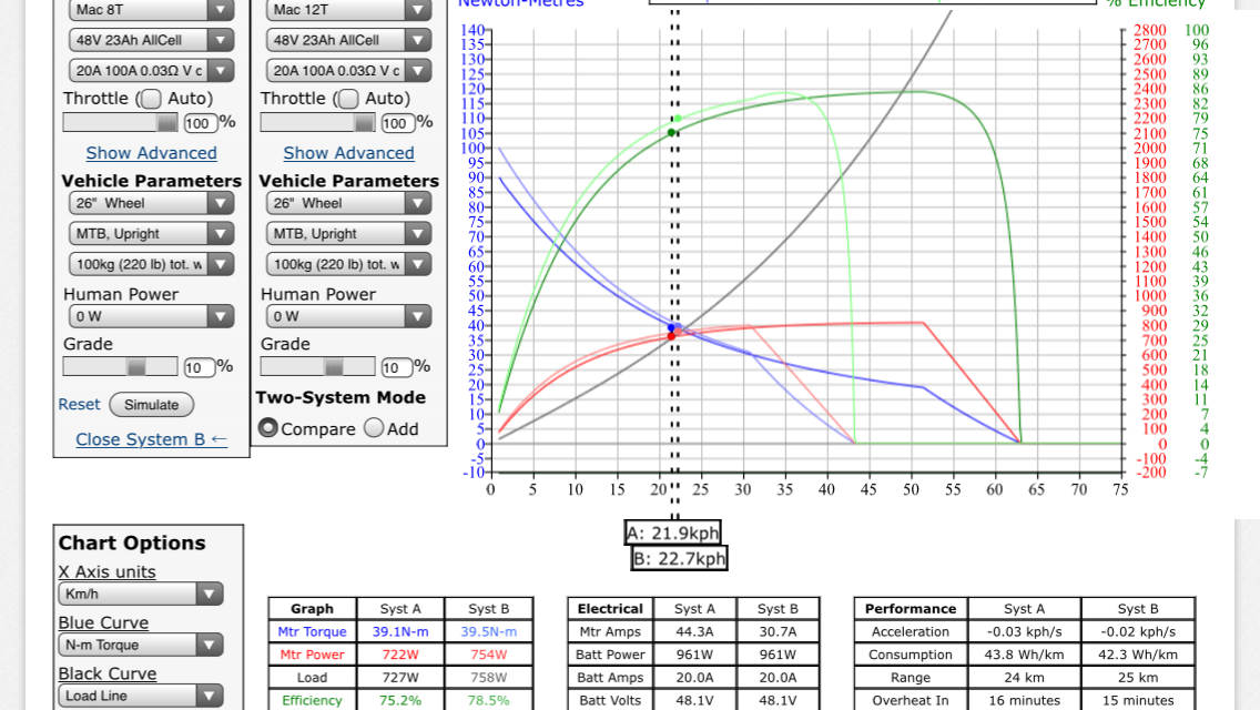

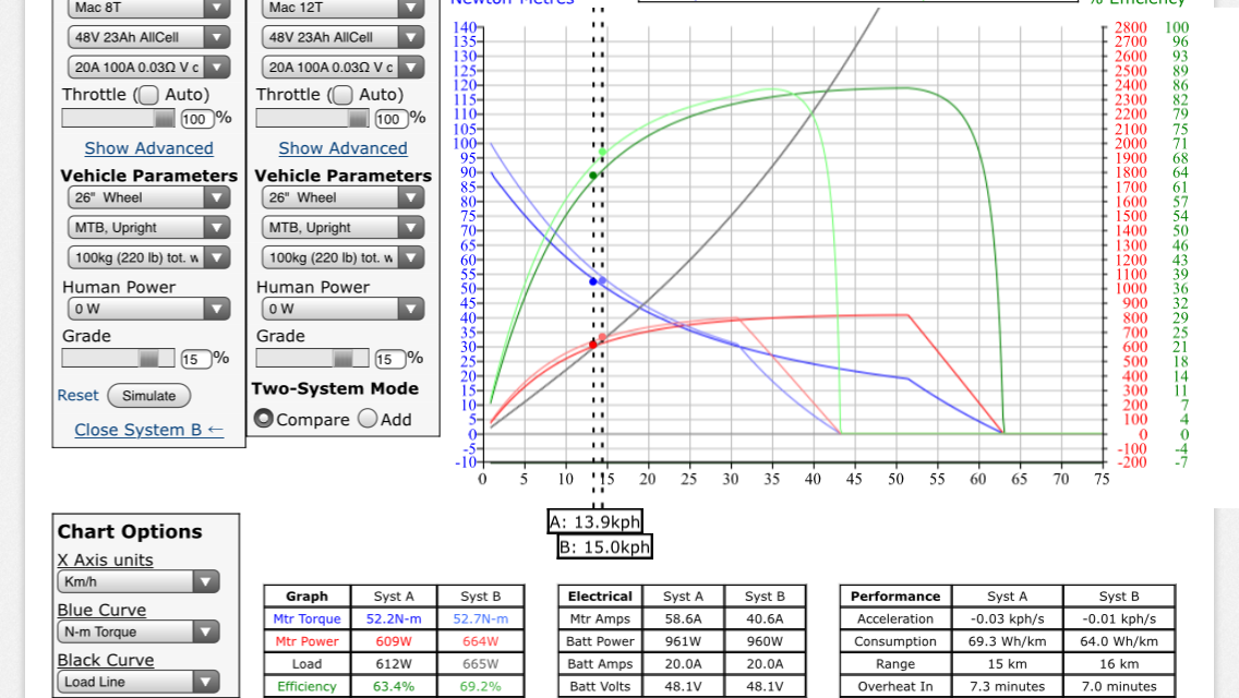

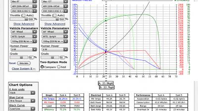

Цитата: SG_ от 09 Дек. 2018 в 19:52а с перегревом что делать?  были у меня форсированные конфиги, неплохо тянули, но горели, горели и много раз горели когда приходилось в говнах-горах подолгу напрягаться. уж лучше наоборот брать тяговые и когда скорость необходима подниматься напряжением.
Не вижу больших потерь в тяге и перегрева у 8 Т мотора по сравнению с 12Т для подъёмов 10%:
и для 15 %:
А вот потеря в скорости очевидна:
И это для одномоторного конфига. А двухмоторный 2х8Т 25% подъёмы брать будет:
если Олег такие найдёт. И при этом вел не будет овощем на  скоростях выше 30 км/ч из-за того что 12Т мотор не будет работать.

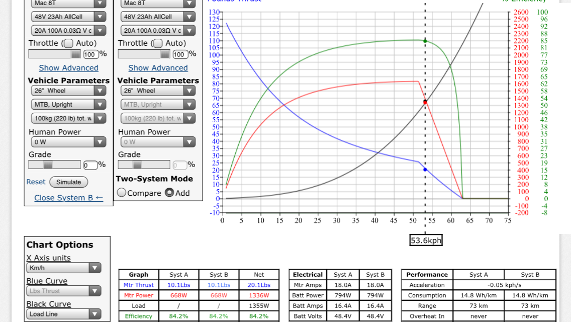

LeoDron

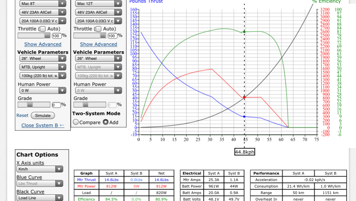

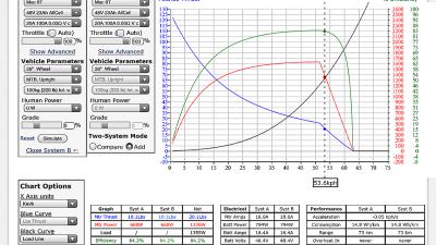

Равноскоросной 2х8Т конфиг:
Максималка 54 км/ч. Ускорение на скорости 40 км/ч - 3.2 км/ч/с :wow:

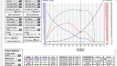

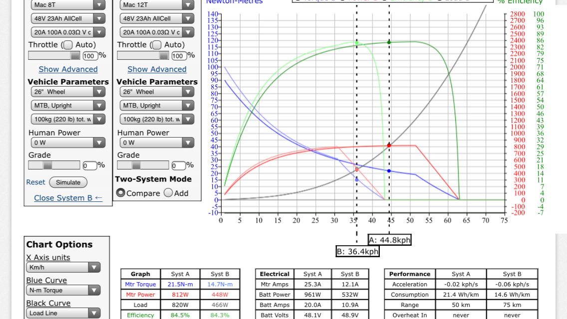

8Т+12Т:
Максималка 44, ускорение на 40 км/ч всего 1.3 км/ч/с. Овощ.  :neg:
satell
Цитата: LeoDron от 09 Дек. 2018 в 20:41Ускорение на скорости 40 км/ч
А ускорение на 0-10 км/ч в какой конфигурации лучше? Зачем ускорение на 40 км/ч сравнивать, если Олегу нужна тяга на низах с сохранением высокой скорости?
