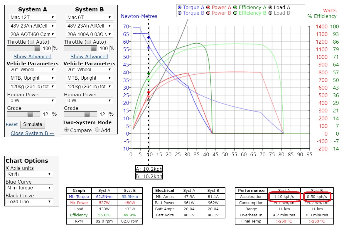

Цитата: satell от 11 Дек. 2018 в 11:06
Сэмулировал два мотора (скоростной и тяговый) на разных фазных токах: https://www.ebikes.ca/tools/simulator.html?bopen=true&motor=MMAC12T&batt=B4823_AC&wheel=26i&mass=120&hp=0&throt=100&motor_b=MMAC6T&batt_b=B4823_AC&wheel_b=26i&mass_b=120&hp_b=0&throt_b=100&k=1&k_b=1&grade=12&grade_b=&cont=cust_20_40_0.03_V&cont_b=cust_20_100_0.03_V&add=false&blue=N-m&grade_b=12
Что мы видим - на скоростном моторе (6Т) можно получать и больший импульс на малых оборотах, но мы значительно теряем КПД пос сравнению с тяговым мотором (12Т), что вызовет быстрый перегрев мотора.
Да, это все теория.
Нужно провести практические исследования.
Да это всё теория, но вы занизили фазный ток у тягового 12Т до 40А и говорите что на скоростном 6Т можно получить больший импульс ( ускорение 0,5кмч/сек). Если же на 12Т поставить нормальное фазное увеличение тока 2,5 раза или 50А, или просто взять типовой проверенный контроллер на 20А предлагаемый симулятором, то у 12Т ускорение будет не меньше, а в 2раза больше 1,1кмч/сек чем у 6Т с фантастическим фазным током на 100А  :-) :
https://www.ebikes.ca/tools/simulator.html?bopen=true&motor=MMAC12T&batt=B4823_AC&wheel=26i&mass=120&hp=0&throt=100&motor_b=MMAC6T&batt_b=B4823_AC&wheel_b=26i&mass_b=120&hp_b=0&throt_b=100&k=1&k_b=1&grade=12&grade_b=&cont=C20&cont_b=cust_20_100_0.03_V&add=false&blue=N-m&grade_b=12
так что скоростному на низах далеко до тягового по всем показателям даже с навороченными искуственными характеристиками. С типовым контроллером 6Т торчит ещё больше по всем показателям на низах и не едет даже в горку уклоном 8%:
https://www.ebikes.ca/tools/simulator.html?bopen=true&motor=MMAC12T&batt=B4823_AC&wheel=26i&mass=120&hp=0&throt=100&motor_b=MMAC6T&batt_b=B4823_AC&wheel_b=26i&mass_b=120&hp_b=0&throt_b=100&k=1&k_b=1&grade=12&grade_b=&cont=C20&cont_b=C20&add=false&blue=N-m&grade_b=8

Цитата: Vik3 от 12 Дек. 2018 в 08:23Да это всё теория, но вы занизили фазный ток у тягового 12Т до 40А и говорите что на скоростном 6Т можно получить больший импульс ( ускорение 0,5кмч/сек).
Всё верно, я специально так сделал, уравняв моторы по импульсу. Но смотрим на эффективность - и все становится грустно. Получается, что скоростные моторы можно использовать как тяговые только в кратковременном суперфорсированном режиме с обязательным термоконтролем.

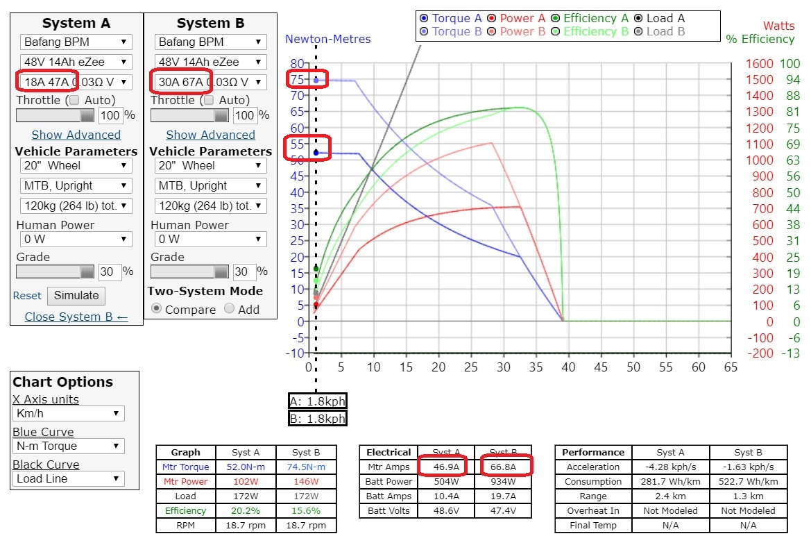

Нашел я однако практические подтверждения того что обычные нерегулируемые контроллеры при упоре в стенку на максимальном батарейном токе дают увеличение фазного только в два с небольшим раза:
https://electrotransport.ru/index.php?topic=41969.36#topmsg
Т.е. два года назад я упирал колесо в стенку и на контроллере 18А с максимальным током 18А он давал упор 21кг и момент 53Нм что соответствует фазному току 46А, а сегодня я упер в стенку колесо с контроллером 30А и получил упор 29кг и момент 73Нм что соответствует фазному току 66А. Так что простые китайские контроллеры ведут себя на низах даже чуть спокойнее 2,2-2,55 раза увеличения чем контроллеры занесенные в симулятор 2,5 раза :) . Ожидать чудес от скоростных моторов (8Т) на низах с такими контроллерами с таким фазным не приходится  :pardon:
Очевидно что симулятор верно учитывает возможности контроллеров.
