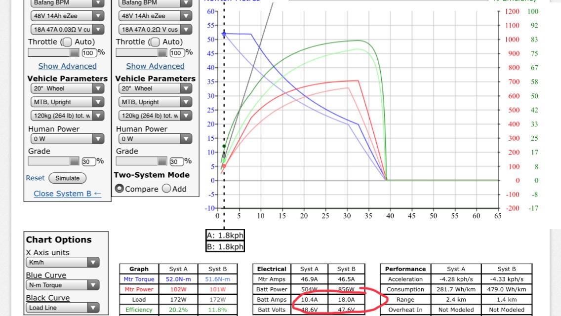

Цитата: Vik3 от 12 Дек. 2018 в 09:46с максимальным током 18А он давал упор 21кг и момент 53Нм что соответствует фазному току 46А,
Так и есть. Хороший подход - метод называется «обратное моделирование». Только посмотрите на значение батарейного тока в вашей модели. 10А против 18 наблюдаемых. Почему вы так упорно отбрасываете модель В, которая намного лучше описывает ваши экспериментальные наблюдения?

Vik3
Потому что это модель, а у меня в действительности контроллер на 30А батарейного выдает только 66А фазного  :)
LeoDron
30А батарейного и около 67А фазного (оценка по симуляторе) - спорить пока не буду, хотя есть ньюансы ([user]edw123[/user] указал). Но даже если так, то неужели вы не видите, что по вашей модели получается всего 19.4А батарейного, а не 30А.
Используйте модель В и получите 30 А батарейного, как вы и наблюдали.
Или вы ток не измеряли, а использовали только весы, симулятор и ток, который на бирке контроллера написан?
Vik3
#1715
:bn:
По айфону не разглядел вашу модель В, теперь по компу вижу, но не пойму как вы её получили - уменя с в вашими вводными даёт практически те же кривые  :bn:
https://www.ebikes.ca/tools/simulator.html?bopen=true&motor=MBPM&batt=B4814_EZ&wheel=20i&mass=120&hp=0&throt=100&motor_b=MBPM&batt_b=B4814_EZ&wheel_b=20i&mass_b=120&hp_b=0&throt_b=100&k=1&k_b=1&grade=30&grade_b=&cont=cust_18_47_0.03_V&cont_b=cust_18_47_0.02_V&add=false&blue=N-m&grade_b=30
ПС : батарейный ток я видел на амперметре.
LeoDron
Цитата: Vik3 от 12 Дек. 2018 в 15:09
По айфону не разглядел вашу модель В, теперь по компу вижу, но не пойму как вы её получили - уменя с в вашими вводными даёт практически те же кривые   ?
Добавил неучтенное сопротивление системы в сопротивление контроллера.
Не 0.02 оМ а 0.2 оМ.
Vik3
#1717
Спасибо! Не зря говорят в споре истина приближается :) .  Да, этой моделью можно довольно точно описать что у меня было при упоре в стенку: из за повышенного сопротивления китайских контроллеров получаются и моменты поменьше и КПД упал с 20 до 10% и естественно я мог запросто сжечь мотор - фазный провод нагрелся буквально за несколько секунд. И да, заноси в симулятор хоть 1000А фазный ток не поднимится больше 65А.
Вот здесь я увеличил сопротивления в обоих случаях до того состояния которое я действительно имел при эксперименте :
https://www.ebikes.ca/tools/simulator.html?bopen=true&motor=MBPM&batt=B4814_EZ&wheel=20i&mass=120&hp=0&throt=100&motor_b=MBPM&batt_b=B4814_EZ&wheel_b=20i&mass_b=120&hp_b=0&throt_b=100&k=1&k_b=1&grade=30&grade_b=&cont=cust_30_70_0.16_V&cont_b=cust_18_50_0.2_V&add=false&blue=N-m&grade_b=30
как видим ограничивать фазный ток у таких контроллеров нет необходимости - ток и так в пределах допустимого ( у меня же ничто не сгорело и механика не крякнула :) , но надо завязывать с такими экспериментами :) .
LeoDron
Цитата: Vik3 от 12 Дек. 2018 в 16:17из за повышенного сопротивления китайских контроллеров получаются и моменты поменьше и КПД упал с 20 до 10%
Дело не только в контроллере. Я добавил «паразитное» сопротивление в контроллер, только для наглядности. Если следовать «схеме алгоритма» симулятора
По его следовало добавить в модель мотора "custom motor". Но там мороки с параметрами больше, а результат мало чем будет отличатся. Ну и сопротивление батареи следует корректное поставить.
Теперь, когда мы сошлись в модели можем продолжить конструктивную дискуссию ;-).
Я предполагаю, что сопротивление 6Т мотора примерно в четыре раза ниже, чем для 12Т (два раза по длине намотки и в два раза по сечению проводника). Согласны? Или ану их к черту эти дебаты о «скоростных» и «тяговых» моторах?
Добавлено 12 Дек. 2018 в 16:56
Цитата: Vik3 от 12 Дек. 2018 в 16:17надо завязывать с такими экспериментами  .
Нам технарям теории мало. Эксперимент это сила. Ведь именно ваши два эксперимента помогли нам приблизиться к Истине  :-)
