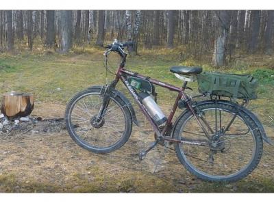

Цитата: LeoDron от 16 Дек. 2018 в 13:58
1) Да не обращайте вы внимание на номинальную мощность. Все это маркетинг.
2) Основная проблема мощности это перегрев.
1) это точно! Заказываешь 500 вт, присылают 350, потом выясняетсмя что контроллер разогнан до 500...
2) А как узнать что мотор перегреваться начинает, если нет датчика температуры? Ладошкой по корпусу, обжогся, значит выше 65*С ? так корпус охлаждается, а в нутри температура ого уже ...
Цитата: Optima Watson от 16 Дек. 2018 в 11:52
Есть в продаже задние и передние редукторные МК на 600 Вт, на 36 В и на 48 В.
Но нет 1000 и более..
Цитата: MoRoman от 16 Дек. 2018 в 11:37
[user]Шмель[/user], не нужно делать отключаемый, равно как и батарейки разделять, покатаетесь, сами поймёте...
Конечно, покатаюсь, узнаю почём фунт лиха.. а может и понравиться.
А батарейки разделять... MК-350 w., разогнан до 500 w.
Задний привод 48 V лиферо. Передний 36 V литий-ион. Ну ни как не запаралелишь, столь разношёрстные аккумы.
Цитата: LeoDron от 16 Дек. 2018 в 12:00
Не стоит делать передний привод отключаемым, как и ставить независимую  батарею. 1 кВт, но в переднем колесе такая мощность избыточна. ИХМО.
Ну так он всё равно будет иметь функцию отключения... через свою панель управления, 500w у меня. Больше то же считаю ни к чему.  Электрика на передке будет автономна от заднего привода. Покатаюсь с конца апреля, в мае, посмотрю, как там и что. Отпишусь естественно, или покаянно, мол не прислушался к старшим по опыту, или восторженный отзыв черкану  :wow:

LeoDron
Цитата: Олег Седой от 16 Дек. 2018 в 16:03
Шмель, дружище, я тоже полтора месяца назад хотел сделать выключение переднего движка пока еду по асфальту, а, когда заезжаю в лес, то включать его. Но тут умные люди отговорили. И я согласился - не буду отключать.
Вчера заметил, что  один из контроллеров выключен, то второй (основной) становится заблокированным и горит сигнал нажатого тормоза (запаралелены). Это только у меня такая фигня? Меня это не напрягает, тот если эта «фича» проявится у [user]Шмель[/user] (два акумулятора), то скорее всего придётся ему дополнительную коммутацию с полноценным отключением делать.

satell
Логично, если концевики тормозов просто запараллелены, надо развязывающие диоды ставить или слаботочку не обесточивать.

LeoDron
Раньше диодная развязка стояла - убрал. И не уверен, что проблема в этом. На выключенном контроллере сопротивление выхода на концевики тормоза десятки килоом  :bn:
Для меня не актуально, но интересно  :-)
А вот другим может пригодиться  :exactly:

satell
Ну так там идет 10 кОм на плюс - это создание подпитывающего потенциала на измерительном входе. Ставим развязывающие диоды и все, делов то.
LeoDron
Те выключенный контроллер «коротит» концевики тормоза и 10 кОм для этого достаточно? Убрал развязку потому что напряжение низкоточки на контроллерах отличалось всего на пару милливольт, а лишние «узлы», рыбаки поймут, напрягали.

vintik.
 Сейчас передний 500Вт, ставлю задний такой же редукторник 500Вт. По песку 350Вт мало.
Жестко именно из за переднего мотора, если крутить педали - всё в порядке.

Шмель
Цитата: Олег Седой от 16 Дек. 2018 в 19:29
А куда это всё у тебя поместится? Что за вел?
Всё поместится...  должно... Форвард Апачи 885...
