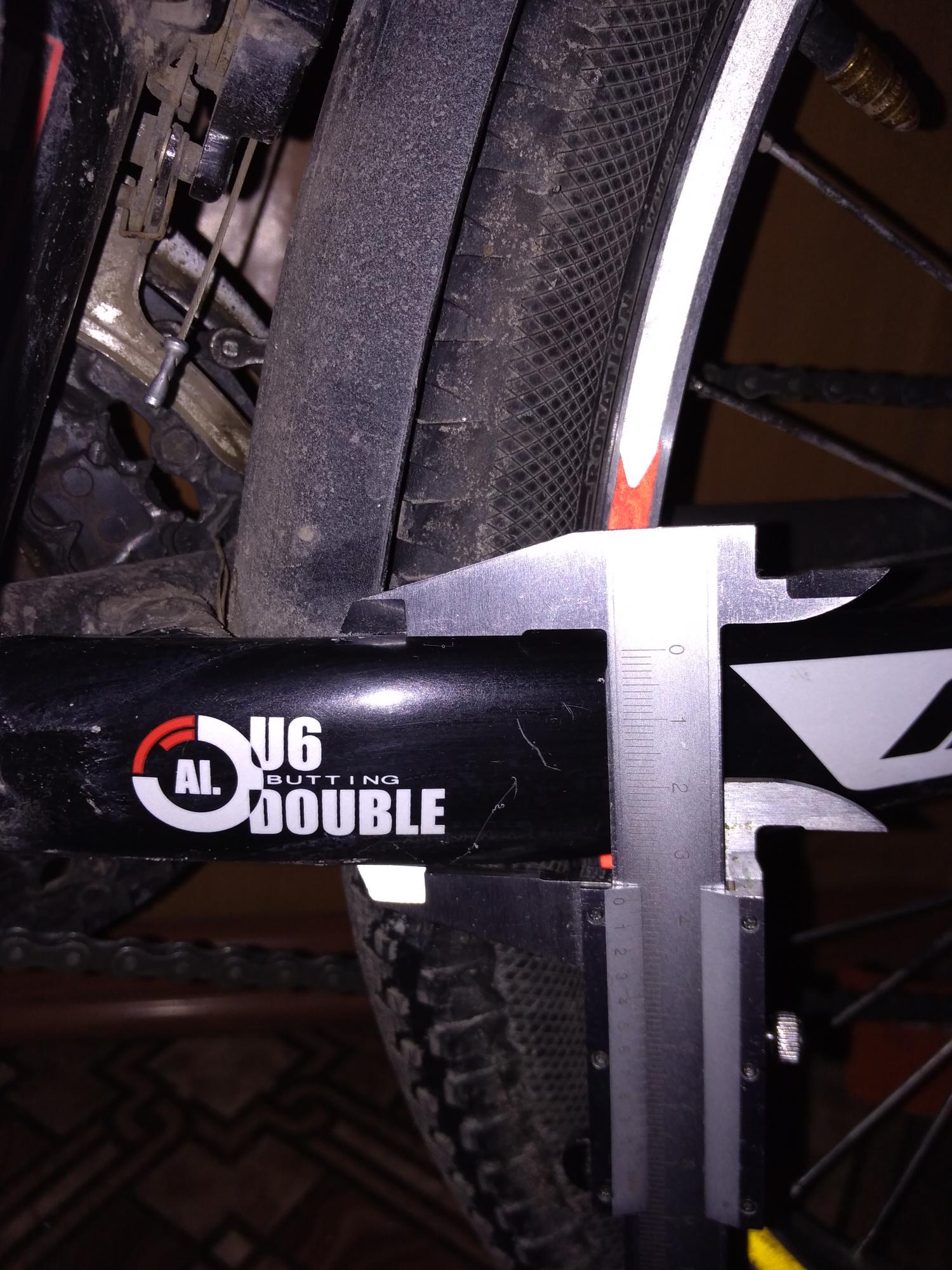

Вот смотри, Шмель, друже, это ширина перьев моей рамы, и то я сомневаюсь : сколько протянет рама?!!!

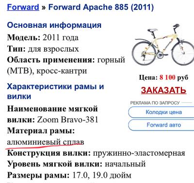

Погуглил:
Алюминиевый сплав.

Я про диаметр основных труб треугольника рамы. Алю сплавы требуют большого диаметра для прочности, а тут трубы тонкие. И надо на раму поглазеть - на алю всегда пишут про материал.
[user]LeoDron[/user], бывает написано всякое :) Может конечно и так, но на вид рама очень смахивает на олдскульные хромолевые американцы.

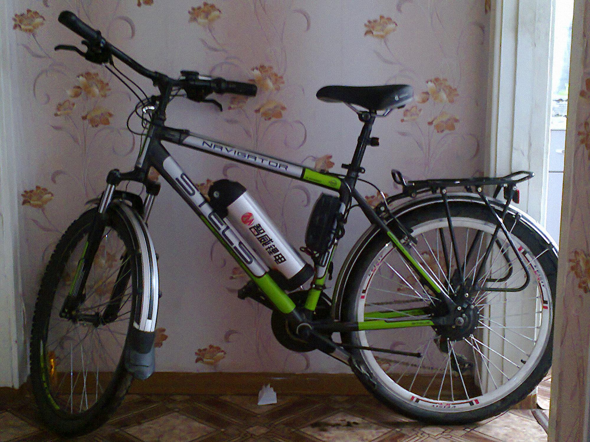

Голимый ашан. У меня стелс600 когда был с резьбовой дюймовой вилкой по шток У, но там хоть трубы были реально водопроводного диаметра. А тут.....!
Олег Седой
Вот он стелс - далёкий 2015год, первая любовь, первая сборка электровелосипеда. Ашан, но рама зверь!

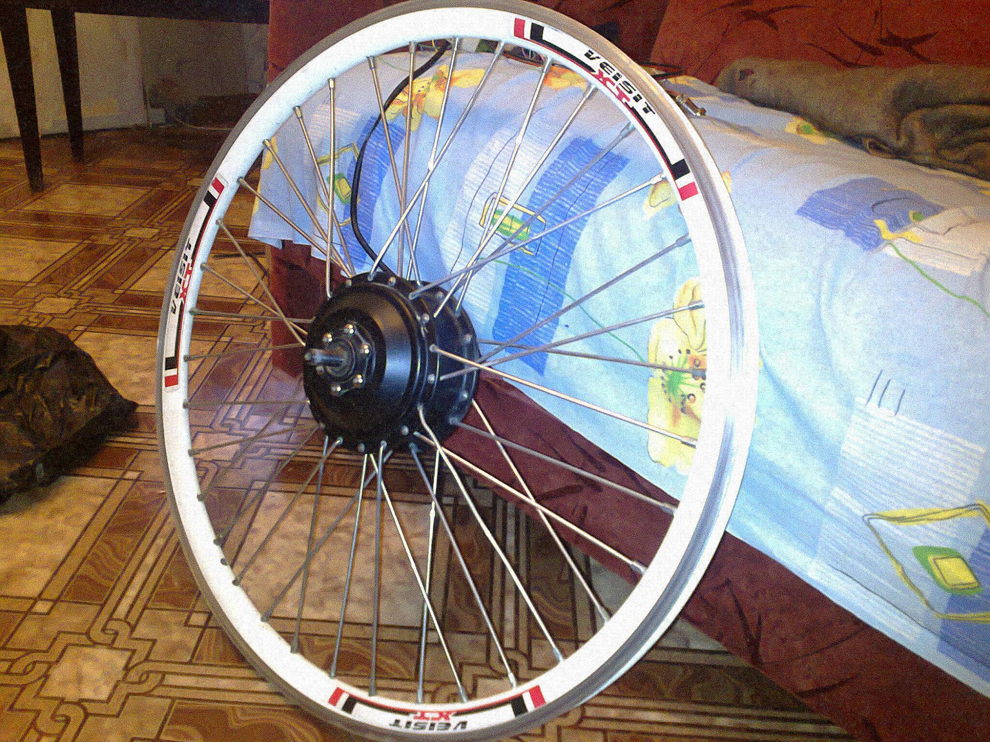

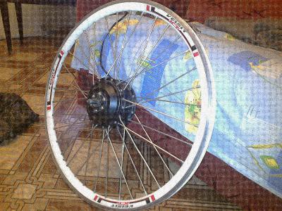

Обратите внимание : спицы мне захерачили 11g!!! И это на 350вт. Обод пластилиновый и продержался только полгода. Эти спицы у меня уже 3 года без дела лежат, могу кому-нибудь подарить или возьму и как поставлю на новое мотор колесо! Шучу.
Олег Седой
Ощутите разницу!!! Кому надо ,коллеги ,пишите - отдам бесплатно, только на почтовые расходы. Может кто-то 100кг весит или ДД стоит. Резьбу, если что сами накатаете или тоже на 350вватник пойдет в один крест.
