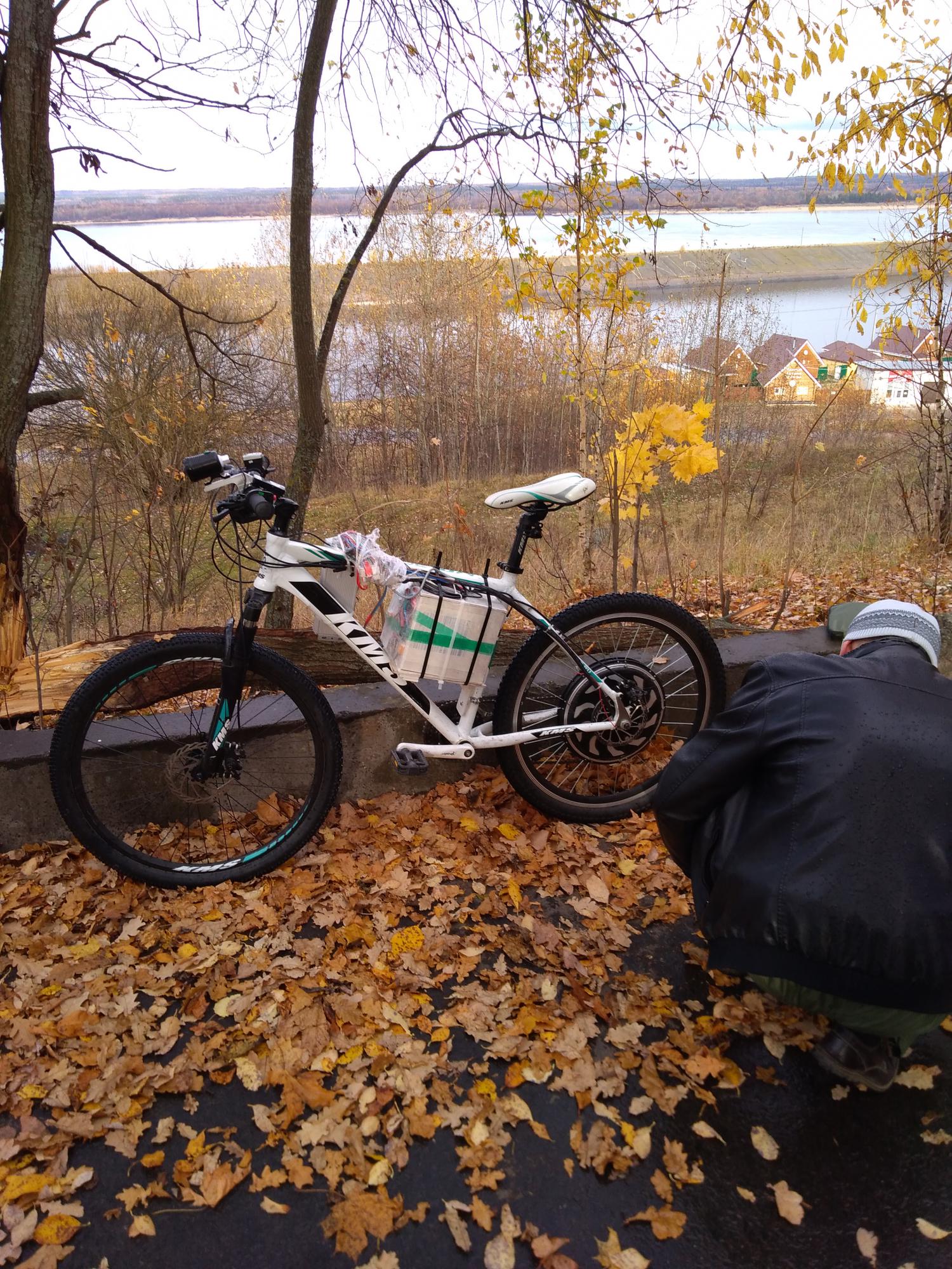

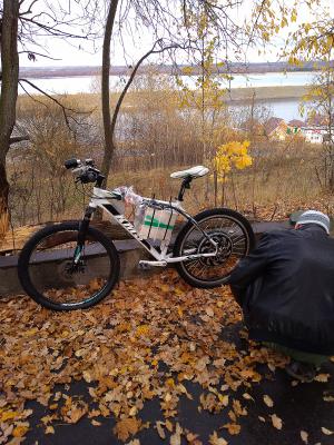

Олег Седой
Вот смотри, Шмель, у товарища моего 1500вватник. Усилок ему сделал мой друг токарь. Но там и рама, конечно, по лучше.

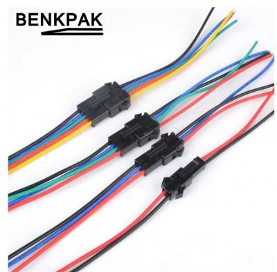

Цитата: Олег Седой от 17 Дек. 2018 в 20:07и прошу всех не отказать в советах по монтажу двуконфига.
Поздравляю! Конечно поможем. Самую большую проблемму для тебя вижу в коммутации. Довольно специфические разьемы, которые придётся коммутировать - паралелить датчики: курок газа, концевики тормозов, и ПАС. Для обладателей «классики» советую вот такие разьемы:
на 2, 3 и 5 пин. И допаять их в параллель для все необходимых датчиков  (желательно с диодной развязкой). А то я с «колхозом», пока такие не поставил, замучился.
А вот как с твоими разъёмами поступить - не знаю. Думаю, что я бы на твоём месте такие отводы «вживил» в кабеля со стороны датчиков и контроллера. Мороки больше, но если в будущем  придётся менять(тестить) коммутацию, контролер или датчик («гранаты не той системы»), то у тебя проблемм не будет.
satell
Олег заказал в составе расщепитель кабель EBUS,  с ним будет проще, зачистил кабеля, идущие к концевикам газа, тормозов и спаял вместе по цветам, диоды, если не отключать контроллеры - можно не ставить (проверенно). Дисплей же путем простого перетыкания настраиваем передний и задний контроллеры на нужные параметры, потом оставляем подключенным  на любой контроллере, также зачищаем кабель, идущий на дисплеи и спаиваем по цветам черный с черным и синий с синим, и выводим петлю (два провода) на каждом кабеле к дисплею - черный и желтый провода, чтобы замкнуть их, когда завершили программирование.
Энергопотребление Олег планирует смотреть по кулометру ТР-15.
Единственное, нужно будет спаять разветвитель цепи питания от батареи на оба контроллера, распаяв разъемы XT-60 на оба контроллера.
С PAS-ом, если Олег его использует - то же самое - зачищаем кабели от контроллера  на PAS  и спаиваем провода вместе по цветам.

LeoDron
[user]satell[/user], согласен. Решение рабочее, но вопрос совместимости с «гранатами не той системы» не решает. Я, например, заEBUSсился с комутацией чиня велосипед друга с разъёмами EBUSь :pardon:
Сейчас себе ставлю Juilet, но «классику» оставлю.
satell
[user]LeoDron[/user],
Так EBUS это и есть джулиты https://www.li-force.ru/shop/view/universalnyj-kabel-ebus

Олег Седой
А нельзя вместо врезки в провода, прямо выйти на контроллер?
Добавлено 17 Дек. 2018 в 22:09
У меня и сейчас вся проводка джульет , а теперь ещё двойной джульет будет. Контроллер заказал точно такой же, какой сейчас стоит 500вватником : одной марки. Думаю совершенно одинаковым контроллерам будет проще сработаться.
