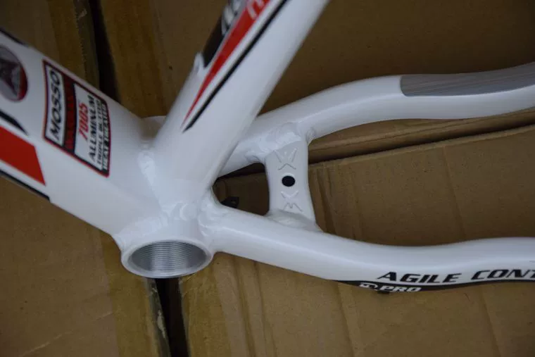

Цитата: edw123 от 18 Дек. 2018 в 12:58
Типа так: _https://ae01.alicdn.com/aetfs/imgextra/i2/828583589/TB2reVxqFXXXXbpXXXXXXXXXXXX_!!828583589.jpg  сплав 7005, _http://sportbaza.com.ua/2211-thickbox_default/rama-26-biria-hydroform-6061-alu-razmer-19-r-661370.jpg сплав 6061
По большому счёту что 6000 сплавы, что 7000 ничем таким особенным не отличаются. И кстати, 6000 сплавы можно заварить, а 7000 тоже можно, но сложнее. Там процесс нормализации и искусствкнного старения только в заводских условиях надо делать. А в остальном всё это маркетинговое разводилово.
