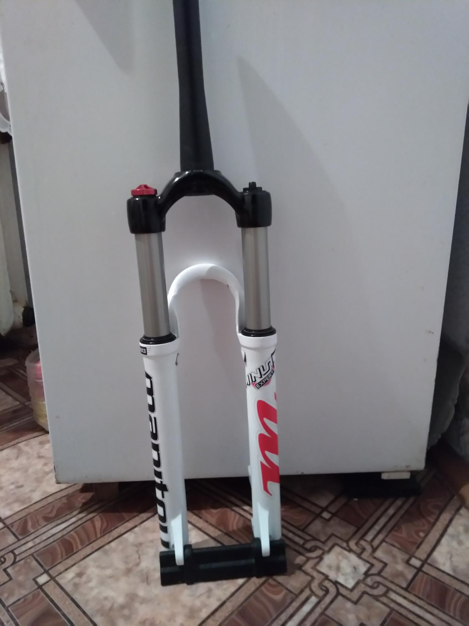

Пока морозы, решил перебрать её и масло поменять.

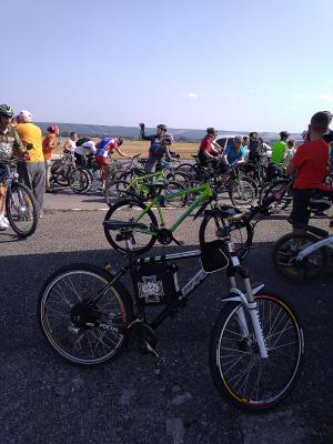

Вопрос не в тему, но простите форумчане 😉. Я тут писал про друга, которому 67 лет. У него найнер с 350вватником на передке. Он мне тут позвонил  И пожаловался, что движок потрескивает при наборе скорости. Я проверил, и действительно : что-то трещит, но только под нагрузкой . И главное, не пойму, то ли это контроллер, то ли из-за того что найнер  и ему тяжело прокручивать 29дюймов. Движок 8Т, 350ВТ. Вот на фото видно. Слева дед, по центру мой вел, а справа часть  Dahon (LeoDron знает этот велосипед).
Завтра пойду ему перебирать движок, на что обратить внимание в первую очередь?
Олег Седой
Это велопробег был в сентябре. На фото - я! И мне 50 лет.😁
