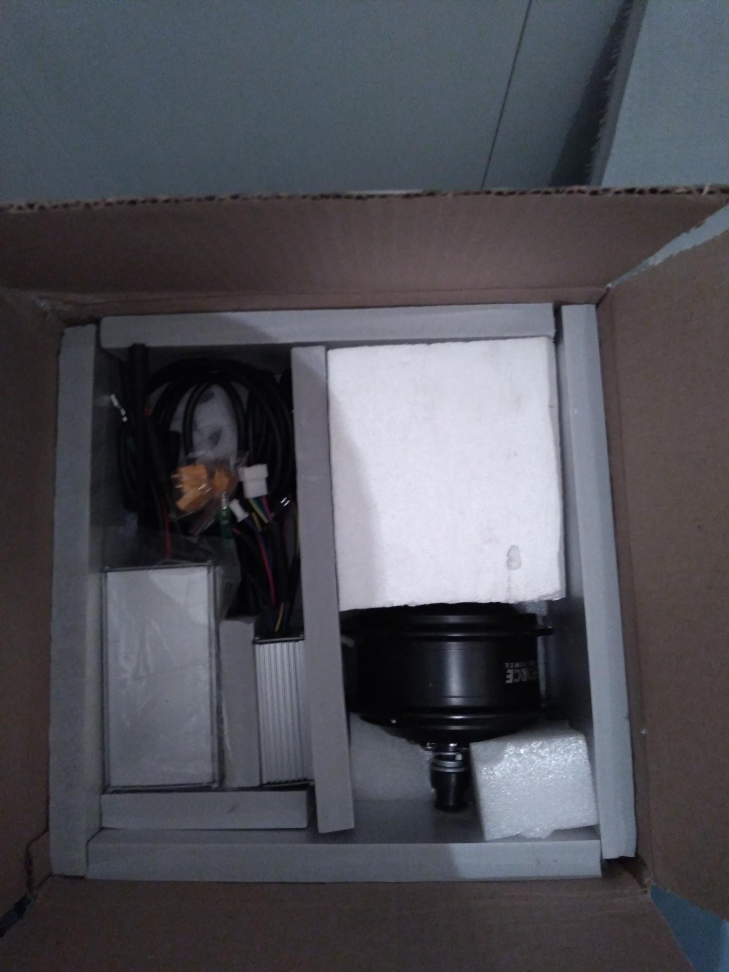

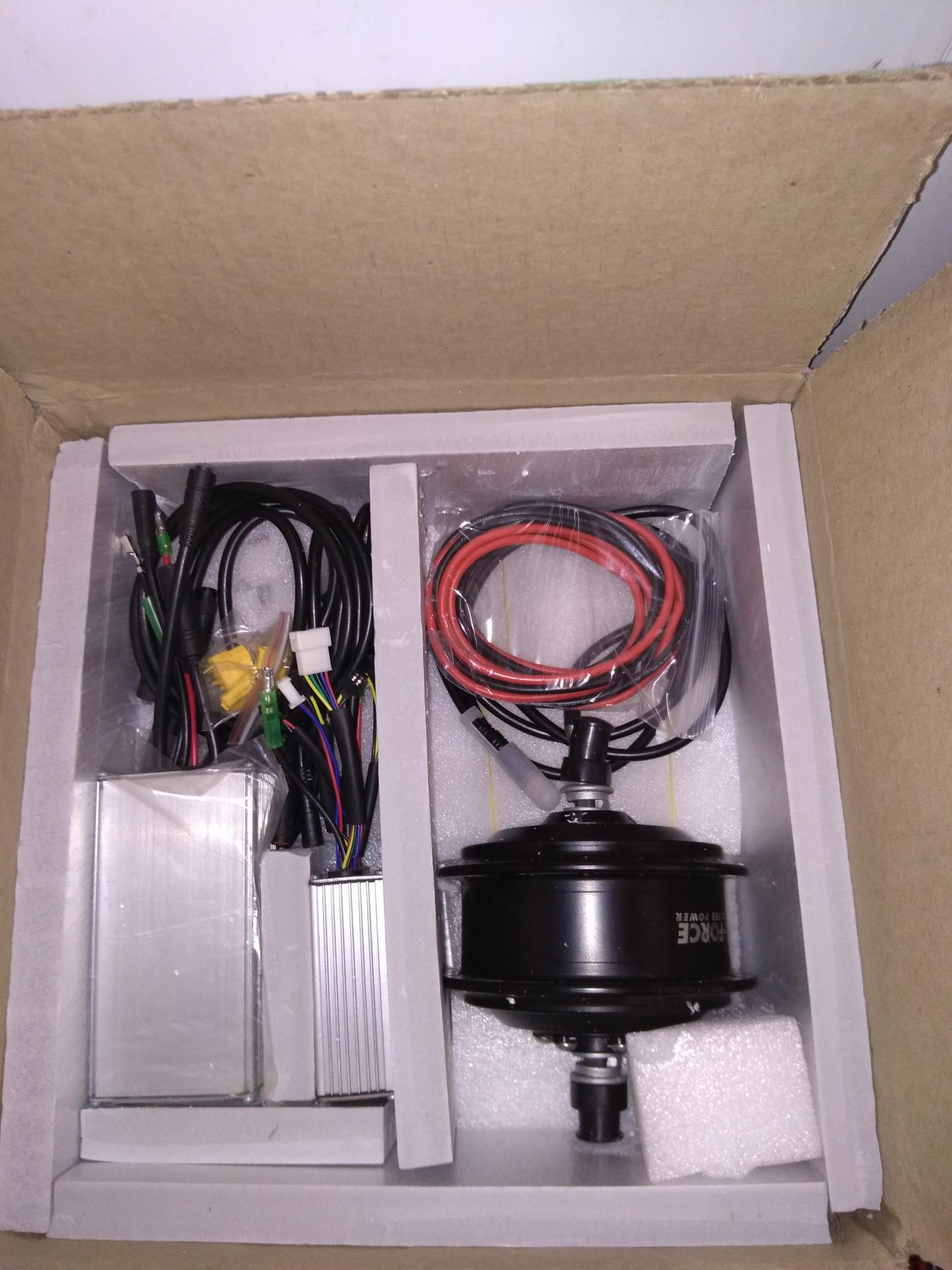

Друзья, поздравьте меня. Мне посылка с ли-форсе пришла для сборки двуконфига. Всего 5 дней шла с Томска. Доставка DPD.
Уже ОТК прошла в лице моей кошки Мэри 😁.
Вперед хлопоты, но это приятные хлопоты. Прошу, если что, своими советами.
помочь.
Олег Седой
Вроде ничего не забыли

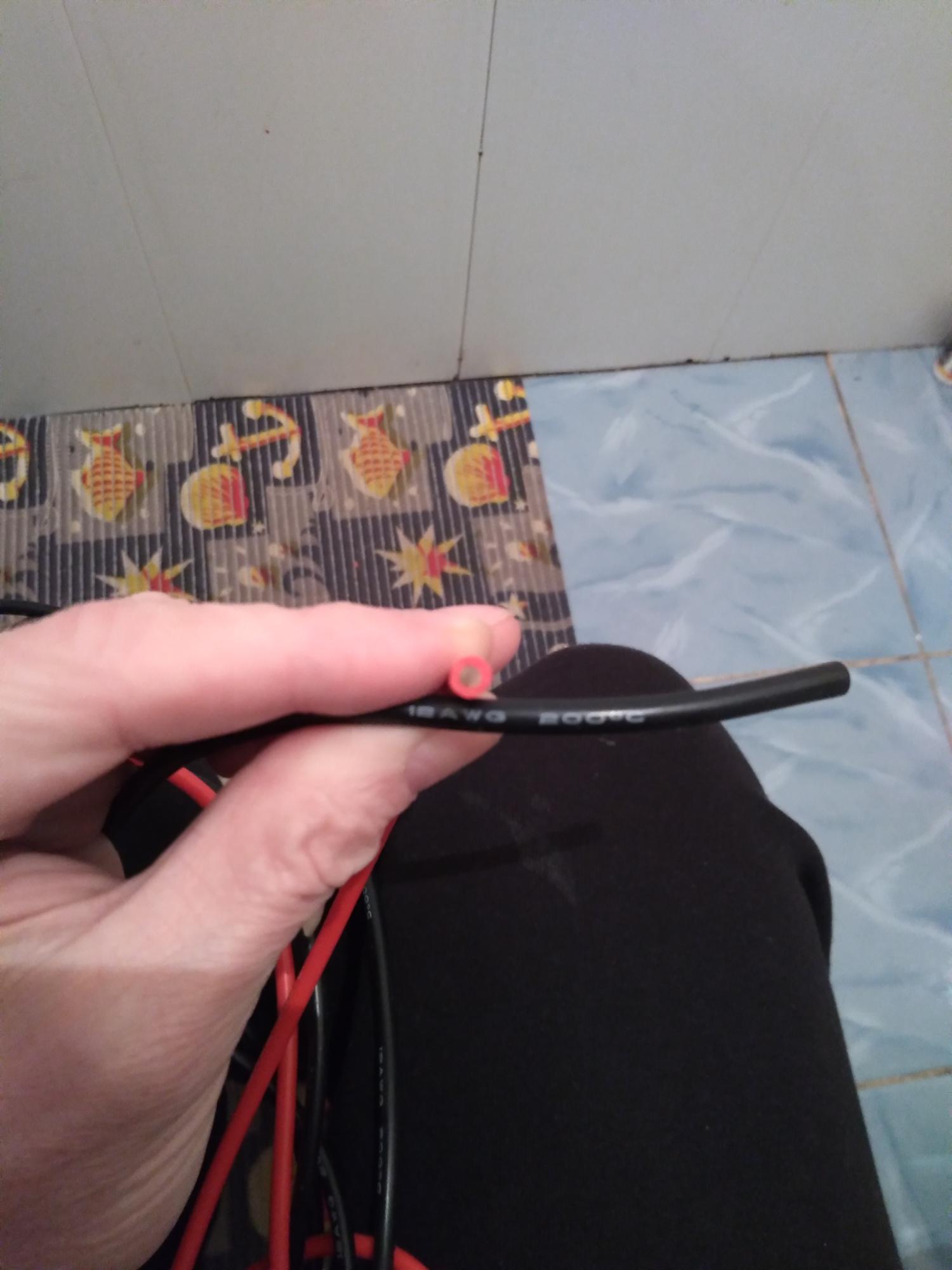

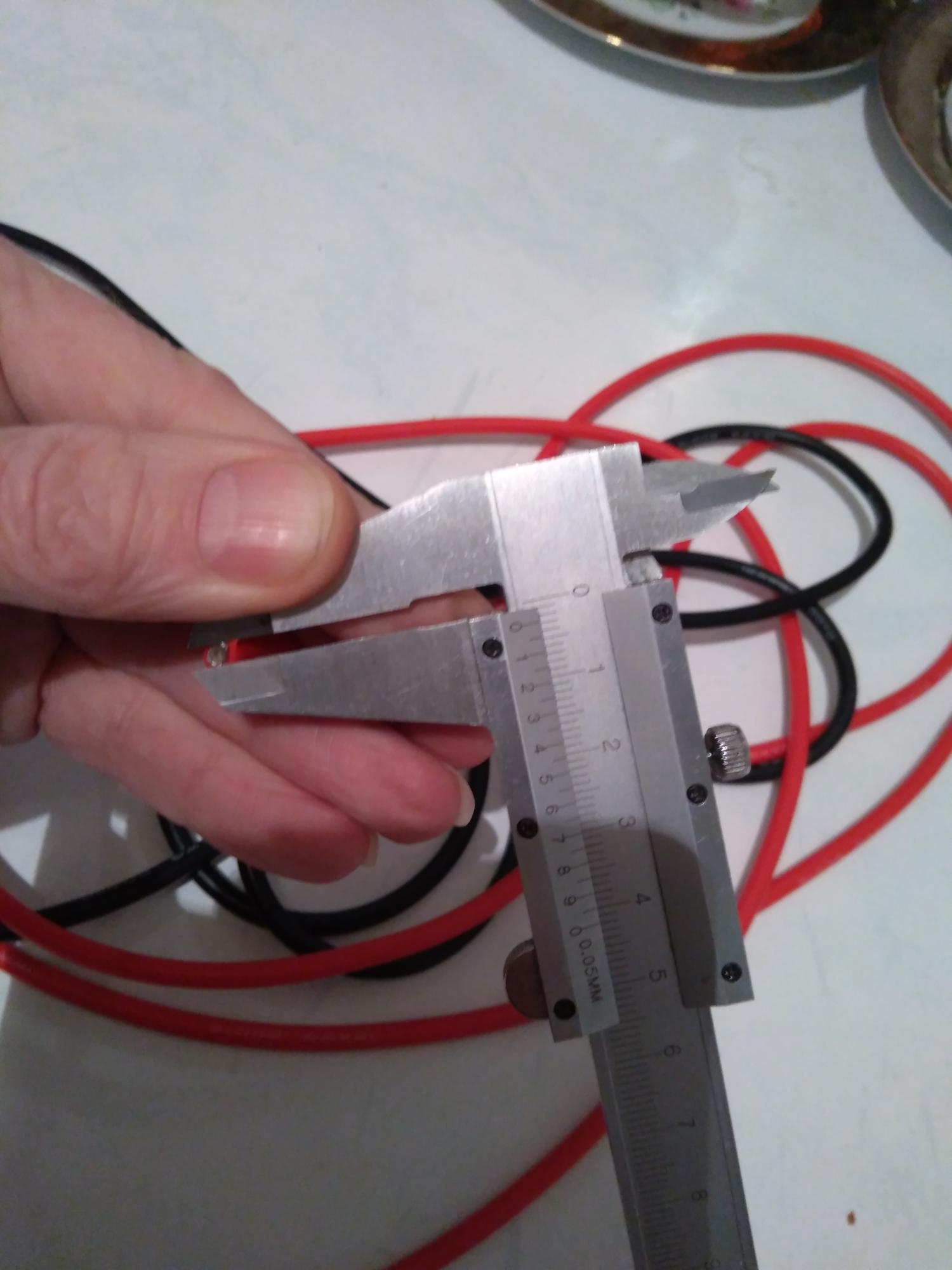

Вот тут спорили по поводу проводов. По поводу сечения - вот отчет.
satell
Все по сечению совпадает. 680 жилок по 0,08 мм диаметра.
Площадь равна пиэрквадрат. Сечение жилки = 0,005 кв.мм.*680 жилок = 3,42 кв.мм.
Все совпадает, НО ДЛЯ УСПОКОЕНИЯ сомневающимся можно пересчитать жилки ;-). Олег, выложи крупную фотку,  чтобы было видно жилки - пусть кто-нибудь пересчитает.
