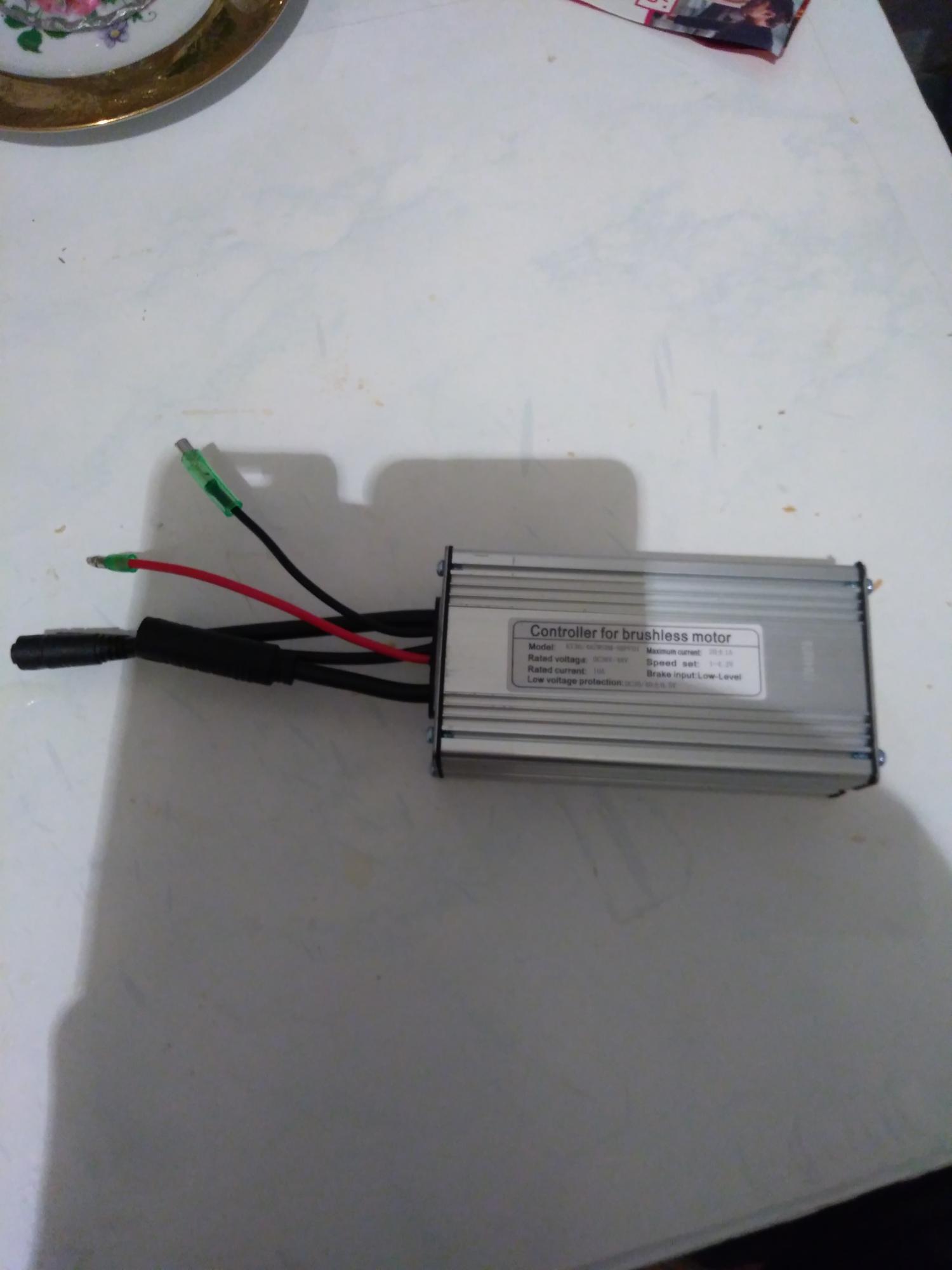

Сегодня ещё заказал кулометр ТК-15. Заказать то заказал, только никак не врублюсь, как я его подсоединять буду к этим джульетам? Мне и так ещё второй мотор на передок подключать, а теперь ещё эта полезная хрень.
Опять чё то в этих пинах резать что-то придется или как?
Ещё раз напоминаю, что дисплей LCD3 у меня стоит, но БМС АКБ лиферо держит 52,8в до последнего и хрен поймешь, когда кончится заряд.
На одном моторе я ещё ни разу не смог разрядить аккумулятор в ноль, но теперь будет два движка и надо подстраховаться.

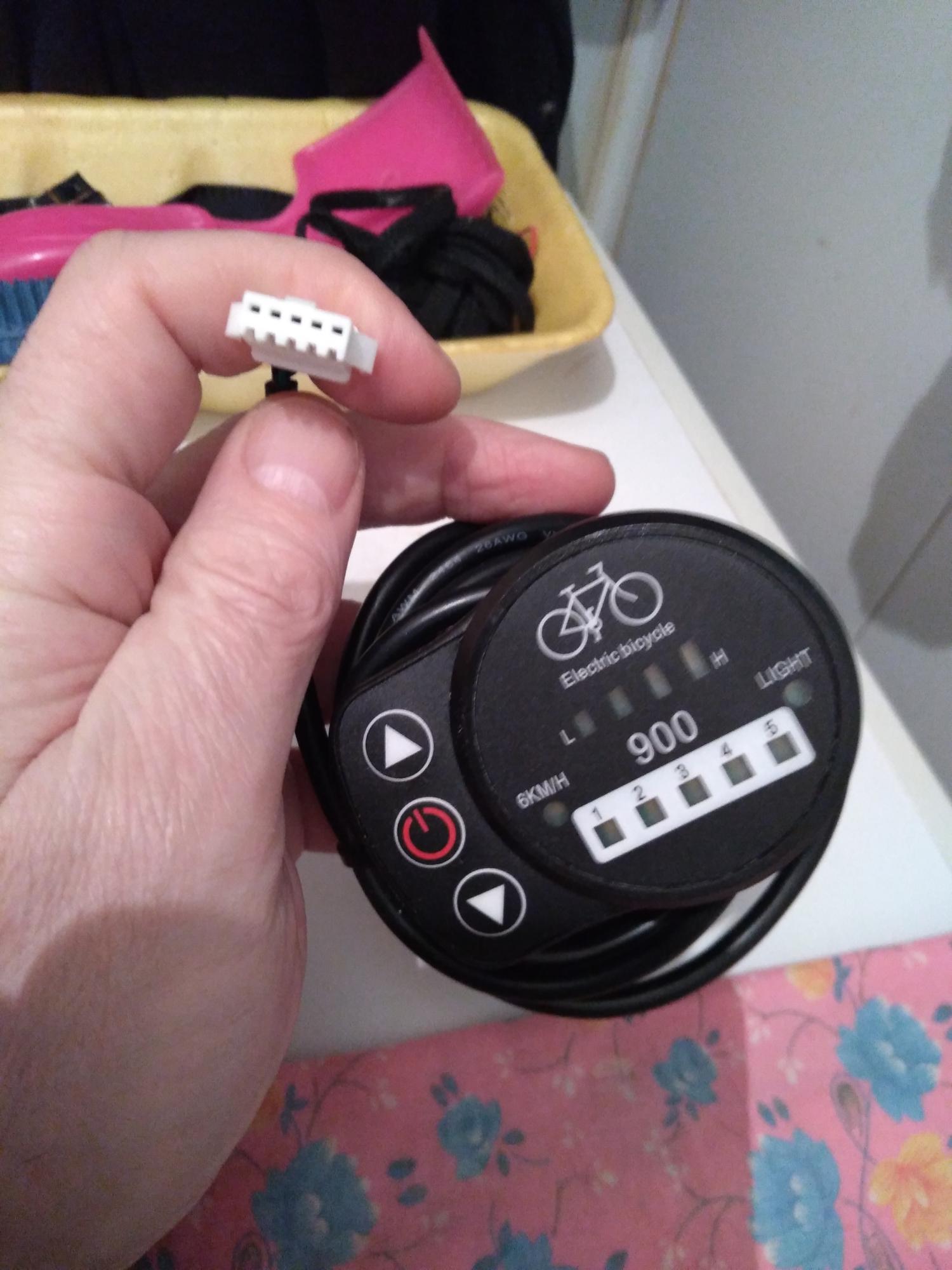

У меня вопрос: уже полтора года лежит без дела нулевый LED 900, куда его можно присобачить, имея LCD3? С одной стороны ПАС мне нахрен не нужен , а с другой стороны при двуконфиге чем он мне может быть полезен имея ввиду то, что LCD3 будет подключен к заднему движку на 500вт, а передний 350вватник после настройки С-5 на значение 8 с контроллером 48в 20а, останется сиротой?
Я имею ввиду, что может LED 900 можно как-то использовать в плане "вкл " и "выкл" переднего мотора в целях экономии заряда.
Или это уже полная хрень, и я занимаюсь садомахизмом?😁 Но чё это он у меня без дела на халяву дома сидит!
А вообще это реализуемо?

У меня ещё почему ВСКОЧИЛ этот вопрос, и ПОТЕКЛА идея : что-нибудь случится с LCD3, упаси бог, так я хотя бы на переднем движке до дому допилю.
Конечно можно. Просто подключи его к переднему контроллеру, после его настройки, и используй для включение и выключения переднего мотора.

По-моему, с джульетами это будет проблематично, но решаемо, не?
satell
Если у тебя LED 900 с джулитом, то не вижу проблемы. Просто подключишь его к EBUS-у и все.

Если бы LED 900 был джульет, то я бы не спрашивал, дружище 😉
