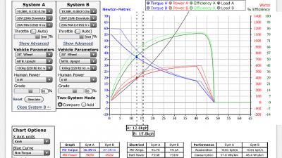

При той же нагрузке КПД вырастет за счёт уменьшения омического сопротивления и тока электрической цепи контролер + мотор. Например, если механические потери на шестернях и обгонке вырастут в два раза, с 3 до 6 % (на двух моторах), но омическое сопротивление компонентов станет в два раза ниже - то КПД  все равно вырастет и, соответственно, расход энергии значительно снизится  (в определённых режимах  до 20 % ):
https://www.ebikes.ca/tools/simulator.html?bopen=true&motor=cust_10.38_0.12_0.2_23_0.77_0.0185_0.03_FW&hp=0&motor_b=cust_10.38_0.06_0.2_23_0.77_0.0185_0.06_FW&hp_b=0&cont=cust_20_70_0.03_V&cont_b=cust_20_70_0.015_V&grade=10&grade_b=10

LeoDron
Цитата: Олег Седой от 30 Дек. 2018 в 13:05
Это всё проверено на практике, надеюсь?
В цифрах точно не проверял, но пробег на том же акумуляторе вырос. Как и комфорт от езды - два мотора без помощи педалей (без нагрузки на больные колени) за пару секунд набирают крейсерскую скорость (в моем случае 25км/ч) и дальше в режиме ПАС потребление около 5 Втч/км по равнине. А в холмистой местности, даже сравнивать не могу. Езжу не потеря в такие подъёмы, где раньше и не мечтал.
В результате оставил на велосипеде всего одну скорость - под комфортный каденс при  крейсерской скорости.

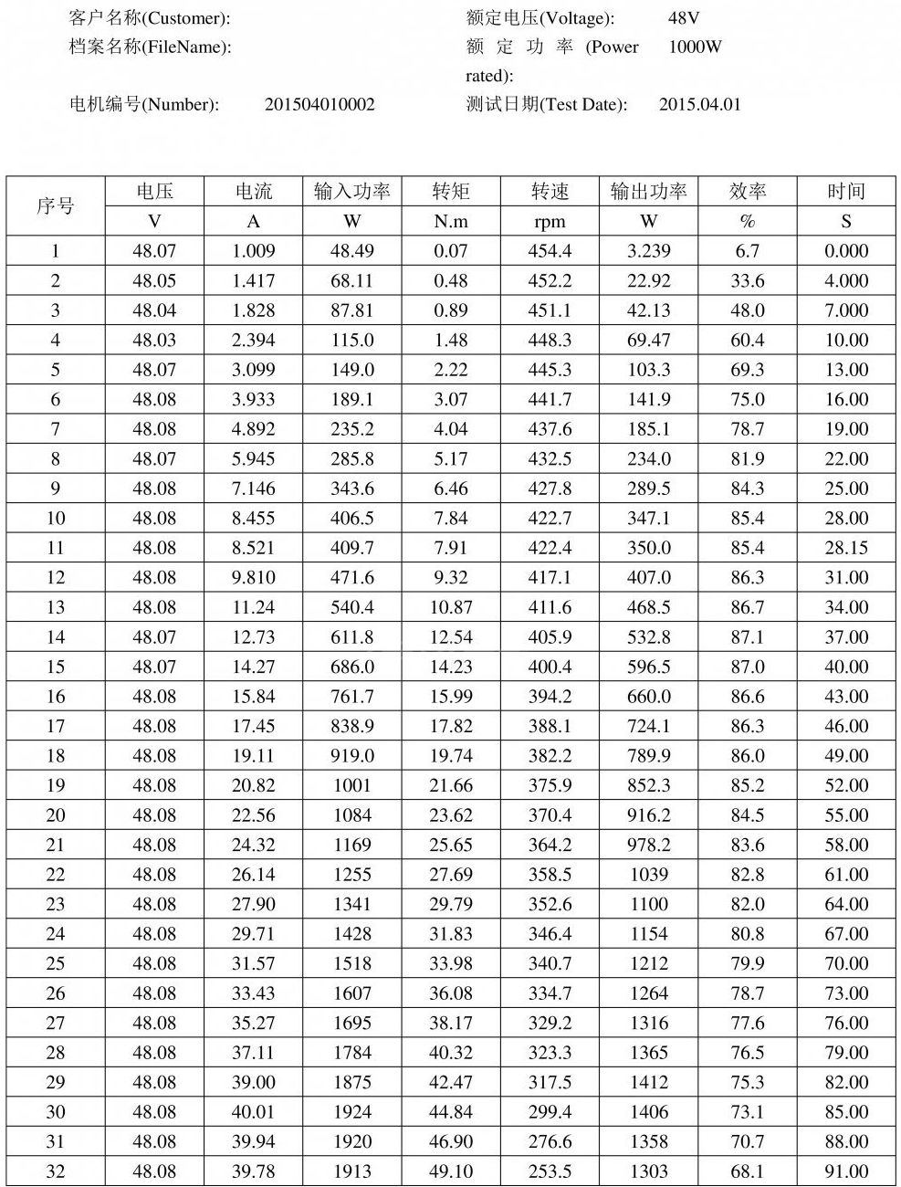

Ivsem
Цитата: Олег Седой от 30 Дек. 2018 в 11:42
Неужели два мотора будут жрать меньше, чем один 500 ватtник?
В разных условиях будет по разному. Из приведенных в таблице замеров для киловаттного мотора следует, что при равномерном движении при эффективной мощности от 0 до 800 ватт, два мотора будут потреблять больше энергии из акума, чем один.
При увеличении затрат мощности на движение более 800 ватт два мотора будут потреблять уже меньше энергии чем один.
Цифра 800 ватт прикинута "на глаз".
satell
Цитата: Ivsem от 30 Дек. 2018 в 15:45
В разных условиях будет по разному. Из приведенных в таблице замеров для киловаттного мотора следует, что при равномерном движении при эффективной мощности 700 ватт, два мотора будут потреблять больше энергии из акума, чем один.
При увеличении затрат мощности на движение более 900 ватт два мотора будут потреблять уже меньше энергии чем один.
Цифры 700 ватт и 900 ватт прикинуты "на глаз".
Получается чем ближе обороты моторам к ХХ, тем эффективнее работает система из двух моторов.
